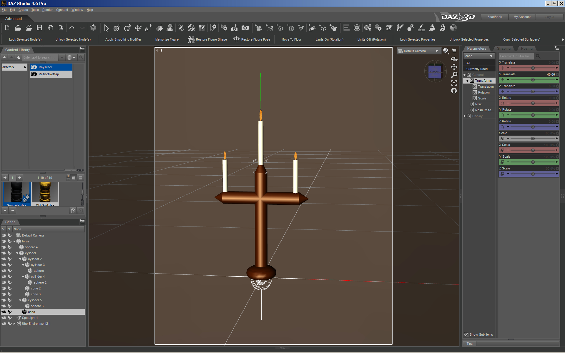

    Wenn du "König der Klötzchen" werden willst (den Titel trägt ein Freund von mir, der seine ganzen Raumschiffe selbst aus Primitives bastelt... oO), empfiehlt es sich, mit Parenting und Nulls zu arbeiten.
    Ein paar grundlegende Tipps:
    1. Wenn du im Scene-Tab ein Item mit STRG-C kopierst und ein anderes auswählst, auf das du die Kopie anwendest, werden die TRANSFORMS kopiert - Verschiebung, Rotation, Größe. Das heißt, wenn du einen Zylinder mit seiner Mitte in die Mitte einer Kugel bringen willst, einfach STRG-C auf die Kugel, STRG-V auf den Zylinder. Größe danach anpassen.
    2. Wenn du mehrere Sachen als Hierarchie zusammen haben willst, kannst du sie einfach aufeinander ziehen. Das gezogene Item wird dann als "Kind" an das Item gehängt, auf das es gezogen wurde, und wird allen Verschiebungen, Größen (ACHTUNG!) und Rotationen folgen. Das lässt sich übrigens beliebig oft hintereinanderhängen. Achtung: man muss dann natürlich die Rotation des "Elternteils" als Ausgangsbasis beachten.
    3. C&P funktioniert übrigens auch auf Items, die unterschiedlichen Dingen parented sind. In untenstehendem Bild habe ich z.B. die Kerzenflammen einfach den unterschiedlichen Kerzen zugeordnet, eine positioniert und die Größe angepasst, und das nur auf die anderen Flammen kopiert.
    4. Man kann auch mit den sog. NULLS arbeiten. Das sind im Render unsichtbare "Knoten", denen man einfach Gegenstände hinzufügen kann, die man vielleicht nicht direkt aneinander parenten kann oder will. Nulls kann man ebenso verwenden wie Prims.
    5. Mit D-Formern kann man auch aus Prims eine Menge rausholen. Probier es aus!

    STRG-C / -V: nein, das mit dem Zylinder war schon korrekt so. Es werden alle Daten der Kugel - Größe, Raumposition, Rotation - kopiert und als Werte auf den Zylinder verlegt. Dementsprechend hat er nur noch die Werte, die die Kugel auch hat - wenn sie also eine X-Größe von 30% hat und eine Y-Größe von 120%, wird das auch so auf den Zylinder kopiert. Deswegen musst du ihn danach auf jeden Fall noch mal anpassen. Oder du musst dir die Verschiebe-Parameter notieren und händisch eintragen.
    Deswegen kann man auch die Flammen "kopieren": du parentest sie vorher zum jeweiligen Zylinder, stellst eine ein und kopierst das dann auf die anderen Flammen - die Werte sind relativ zum "Parent", das heißt: wenn die Flamme 2 cm über der Spitze des Zylinders ist, wird die Nachbarflamme auch 2 cm über dem Zylinder stehen, zu dem sie geparentet ist.
