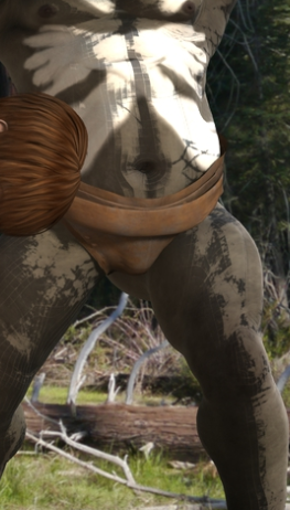

    Seltsam.
    Es könnte eine Kombination aus fehlendem Smoothing, Schatteneinstellungen und Rendersettings sein.
    Hast du im Surface Tab das Polygon-Smoothing für die betreffenden Materialzonen eingestellt?
    Überprüfe auch die Art der Schattenberechnung (Raytrace ist in den meisten Fällen besser) und erhöhe eventuell den Bias-Wert.

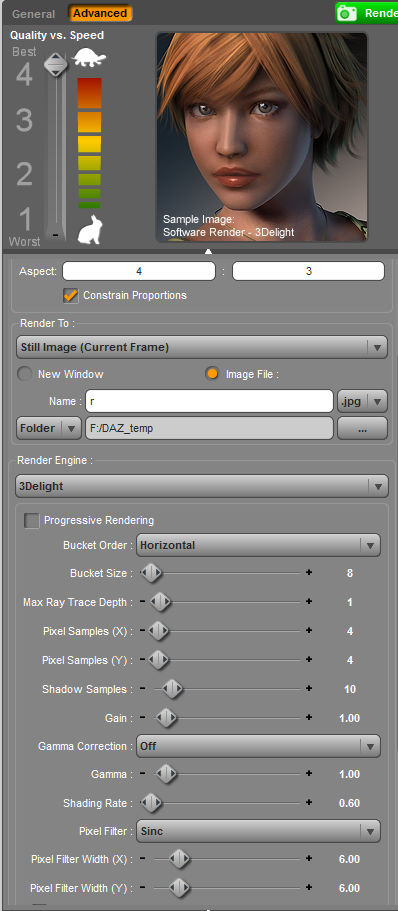

    Und vielleicht könntest du mal einen Screenshot von deinen Rendereinstellungen posten?

    Ich habe nur die Szene dahingehend verändert dass ich die IBL-Sphere vom Yosemite-Park als Hintergrund benutzt habe - und die nutzt automatisch Deep Shadow. Wahrscheinlich wieder der gleiche Fehler wie bei den bunten Rechtecken.
  • tritt doch jedes Mal auf.
    Hier die Rendersettings.

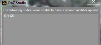

    Smoothing geht bei M4 net.
    Polygon-Smoothing???? Nie gehört. Ich vermute mal das M4 auch das nicht hat.

    Zum Thema Smoothing:
    Nein, ich meinte nicht den Smooth Modifier - der lässt sich in der Tat nur bei Genesis-Produkten anwenden.
    Was ich meine, ist die Glättung beim Rendern. Das funktioniert bei jedem Objekt.
    Diese Funktion befindet sich im Surface Tab, meistens ziemlich weit unten, und nennt sich Smooth. Das kann man ein- und ausschalten, und zusätzlich kann man noch den Angle einstellen, also die Stärke des Smoothings. Dadurch werden die Kanten zwischen den Polys abgerundet.
