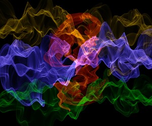

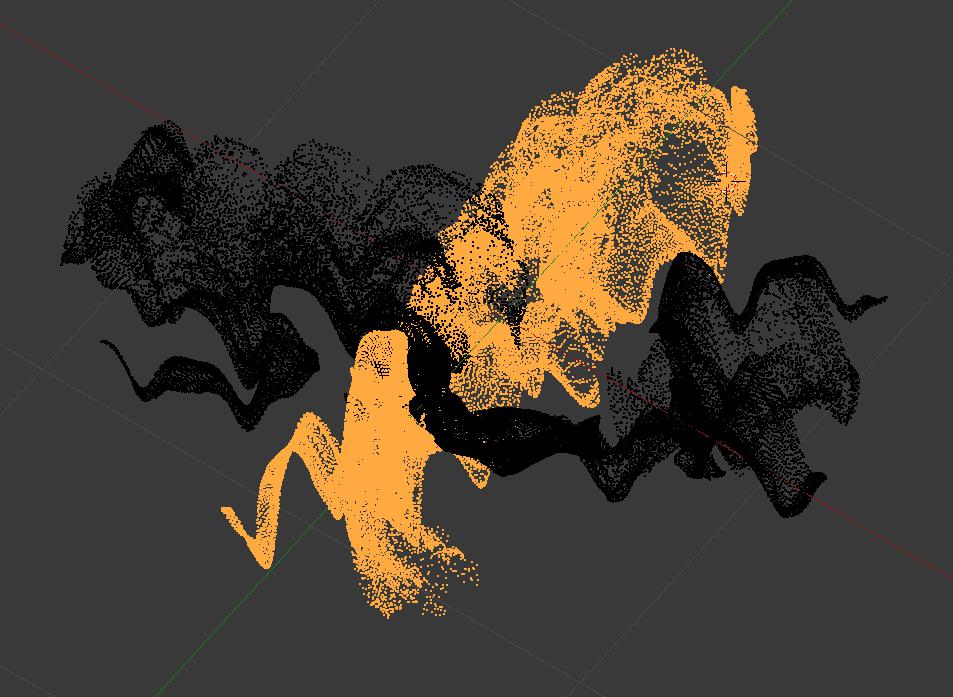

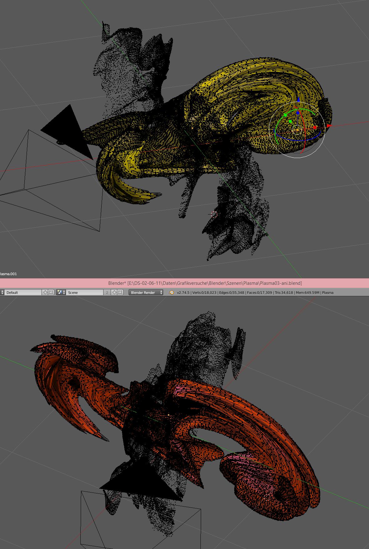

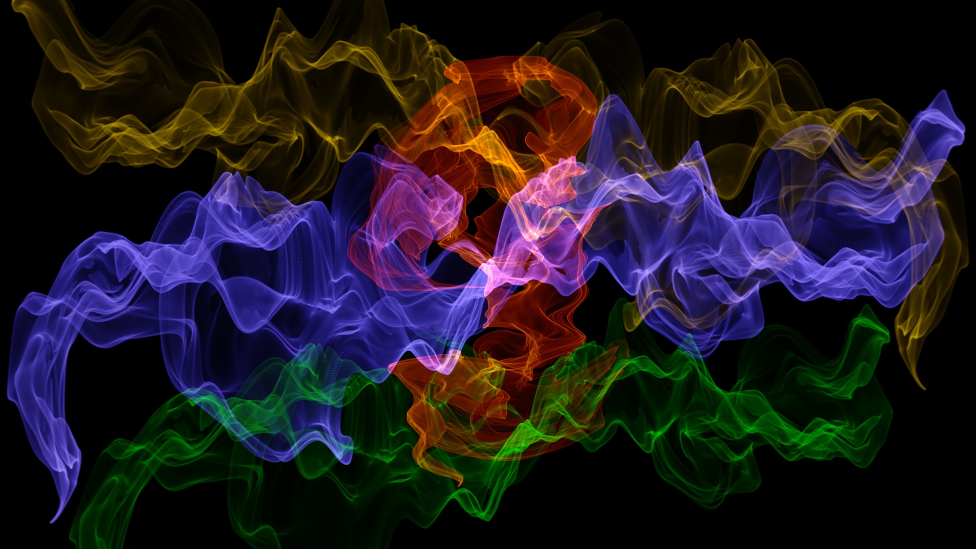

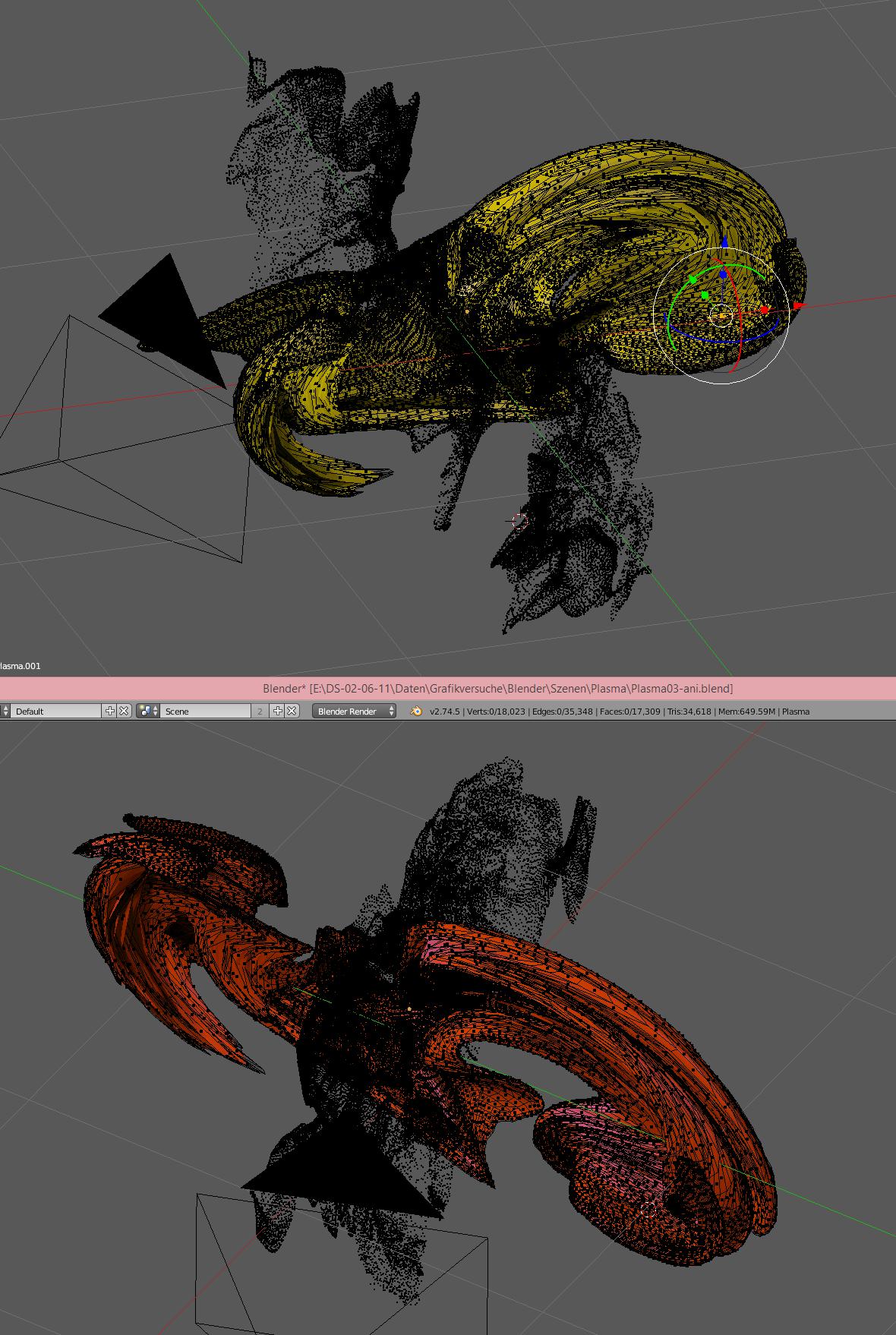

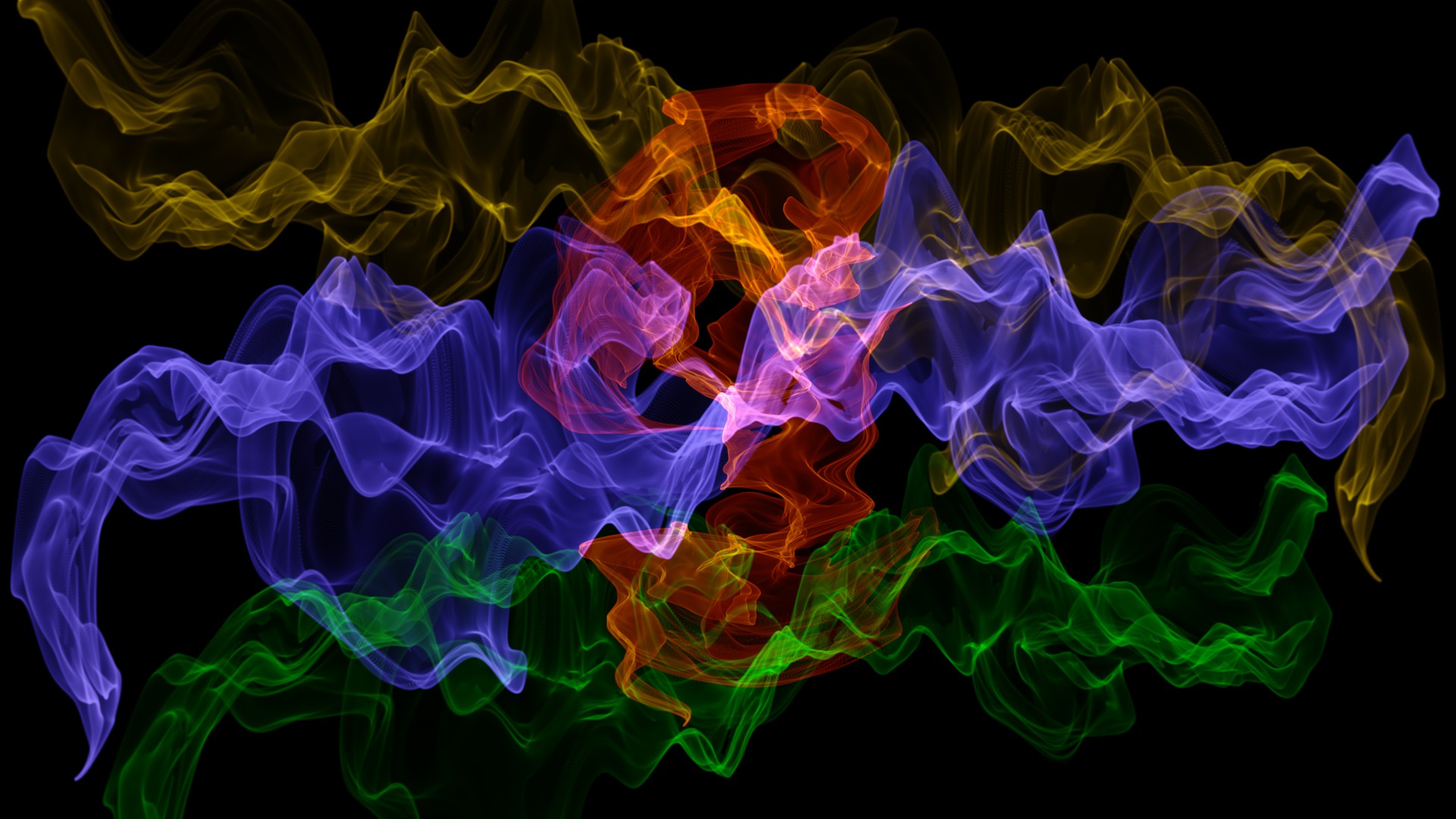

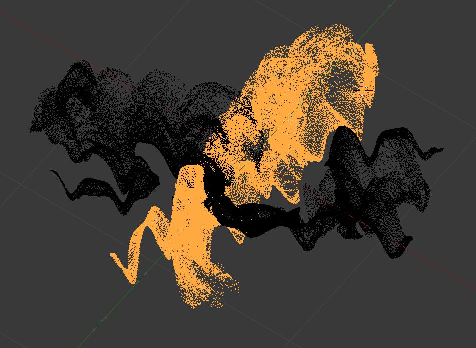

    Werde mich nun auch auf Animationen und Simulationen mit Blender stürzen. Demnächst auch das Riggen angreifen und hier immer wieder mal meine mehr oder weniger erfolgreichen Tests zeigen.
    Für den Anfang ganz was leichtes. Eine Animation mit Hilfe des Wave-Modifiers, gerendert mit dem Internen Render, weil es im Material-Editor des Internen Renders so ein schönes leicht und schnell renderbares Halo-Material gibt. Daraus entsehen ganz feine Gebilde, sehen aus wie Plasma-Nebel.
    Das Tutorial besteht aus 2 Teilen. Hier ist der 2. Teil und rechts in der Video-Liste auf YouTube ist auch der erste Teil zu finden. Wie man das ganze dann im VSE in ein Flash-Video umwandelt wird hier nicht gezeigt. Das hatte ich in einem früheren Tutorial schon gelernt.

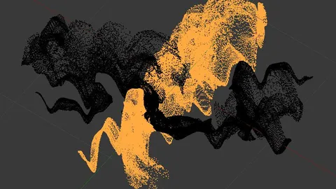

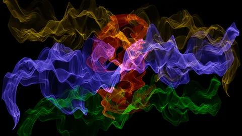

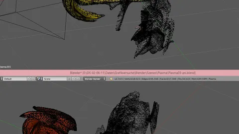

    Nachfolgend einige Screenshots, der beiden animerten Objekte im Edit- und Object-Mode, ein Bild aus 4 Plasma-Nebel-Teilen, die ich als Tests gemacht und dann im Compositer von Blender zusammengeführt habe und eine Animation im Flash-Format. Die Animation ist ca.10 Sekunden lang und wurde als Einzelbilder (240 PNGs) gerendert. Renderzeit pro Bild incl. Postproduction ca. 33 Sek.
    und hier die Animation als 7zip-Datei. Edit: 7zip-Datei nochmal neu gezippt. Das Video auch noch als Mpeg4 als 7zip und RAR drangehängt.

    wie lange hat das render gedauert? Kannst Du auch Ozzilatorwellen erzeugen als Monitoranima?
    Ich habe ja in Einzelbildern gerendert (PNG) und auch einmal unterbrochen, weil ich weg musste. Am Stück waren es ca. 135 Minuten für knapp 10 Sekunden Animation.
    Ob ich Oszillatorwellen kann mmmh :nachdenklich: , hab ich mir noch keine Gedanken darüber gemacht. Blender kann dynamisches Painten, das auch animiert werden kann. Das wäre evtl. eine Möglichkeit. Ferner könnte ich mir vorstellen, eine dünne Röhre (hohe Unterteilung) mit einem Emittermaterial zu versehen und dann eben mit den Wave-Modifier zu animieren. Auch Carrara hat einen Wave-Modifier.
