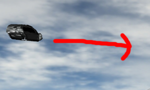

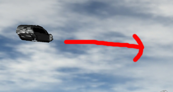

    Nur: wie mache ich den Schweif länger? Ich will ja nicht ein ein bisschen verwaschenes Objekt, sondern der soll von links nach rechts fliegen und dabei einen etwas längeren Schweif hinterlassen.

  • Nur Standbild mit Motion - Blur.
    Ich hatte bisher immer das Tutorial von Sedor probiert, der hier mit 2 Frames auskommt. Hat bisher auch gut geklappt.
    Die FPS hatte ich immer auf 24/25 gelassen weil das bei den Filmeinstellungen so ist.
    Deine Einstellungen sind mir völlig neu. Warum ungerade?
    Dein Bild ist super und genau das was ich will, aber ich kriegs nicht hin.
    Aber wenn es so aussieht wie hier im Bild ist das auch in Ordnung.
    Siehe Bild.
