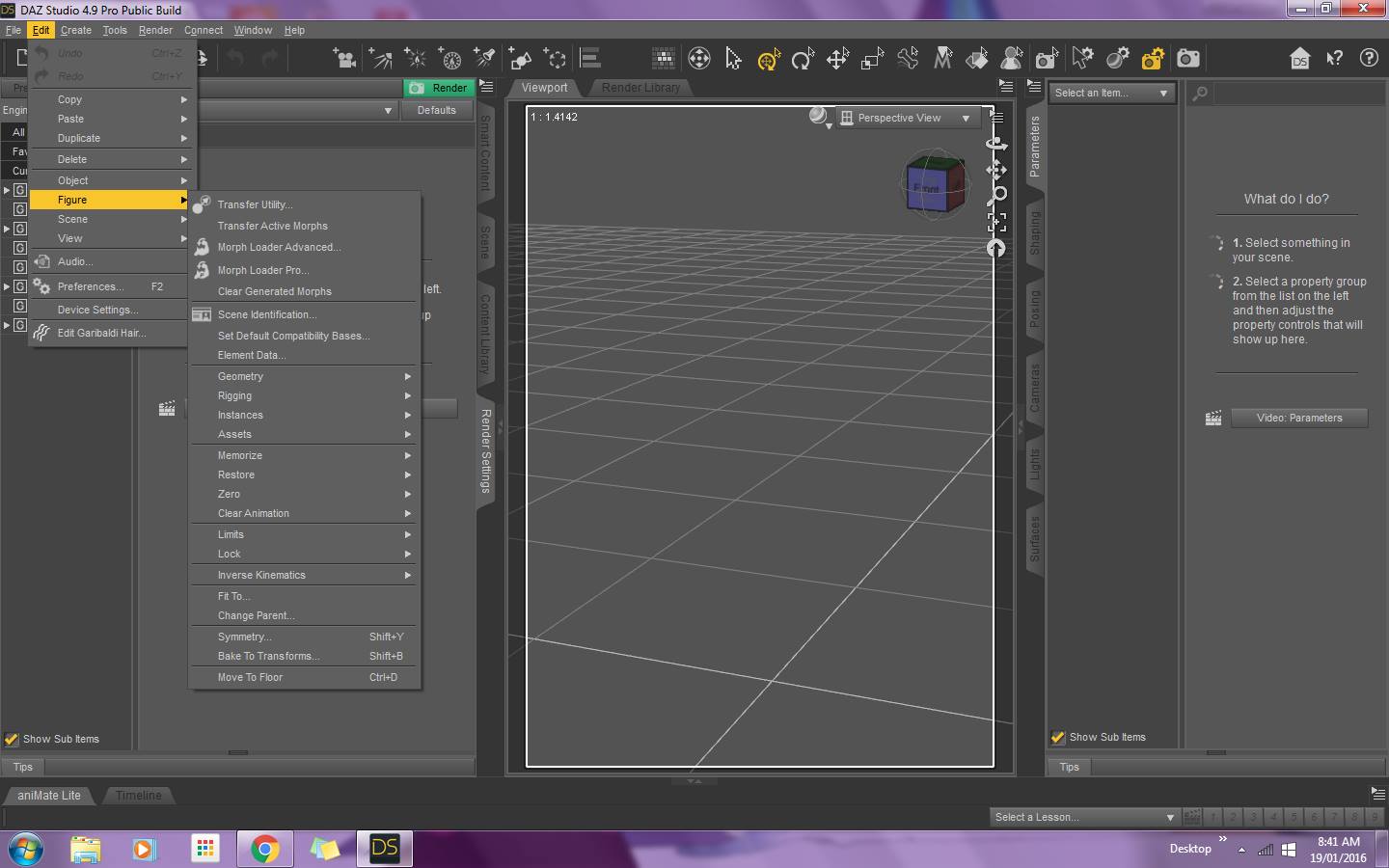

  • Wie kann ich eine Animation komplett löschen?
    Wenn 'alle Stricke reißen' und nichts anderes mehr zu funzen scheint, indem du die komplette Animationslänge (Anzahl der Keyframes) auf das Minimum zurück setzt und dort alles so einstellst, wie du es haben möchtest ... oder dort eben die Keyframes einzeln löschst. (Habe ich früher in Poser auch desöfteren so gemacht, wenn ich versehentlich Auto-Keying aktiviert und dann Veränderungen an Kameras oder Lichtern vorgenommen hatte, die allerdings nicht animiert sein sollten.)
  • vidi: Grund für diesen neuen Thread war, weil mir letztes Mal jemand sagte man könne im Parameters-Tab in dem kleinen Fensterchen wo man auch die Posen zurücksetzen kann, auch die Animation löschen. Habs probiert. Stimmt leider nicht. Wird völlig ignoriert.
    Dann hat mir jemand mitgeteilt, dass das auch im Edit-Menü geht, unter Figures oder Object, wo man auch den Smoothing-Modifer einstellt. Das hat jetzt etwas besser geklappt, auch wenn ALLE Posen auf 0/0/0 Koorinaten gesetzt wurden, die Skalierung rückgängig gemacht wurde und so ziemlich alle Einstellungen resettet wurden. Auch blöd.
    Außerdem hat möglicherweise inzwischen jemand eine Lösung entdeckt oder jemand Neues ist hier, der alles weiß ;)
    @maXem: das mache ich ja - und genau dadurch werden, wenn ich wieder die Zahl erhöhe, zufällig verteilte neue Keyframes willkürlich gesetzt. Manchmal total viele.
    Es wäre wirklich gut, wenn es einen Knopf gäbe, wo man sagen kann: diese Aktion jetzt bitte nicht aufzeichnen. Manchmal muss man doch was justieren können, ohne dass das gleich als Animation gespeichert wird. Das würde mir ganz erheblich die Arbeit erleichtern.
    Ich habe langsam den Verdacht, man sieht nicht umsonst so wenig DAZ-Filme. Auch auf FB nicht.
    Hin und wieder ist mal ein sehr guter dabei, aber dann ist der nicht unbedingt oder nur mit DAZ gemacht.
    Ich kenne Leute, die können das, aber wie die das hinkriegen wird wohl ein Geheimnis bleiben.
    Nun wenn man hingegen die funktionieren Lösungsvorschläge die bereits gemacht wurden auch immer ignoriert, kann man da auch nicht mehr viel helfen . ;)
    Ja ebend weil ein Keyframe die Parameter für eine bestimmte Zeit , daher ja auch der Name Timeline, speichert. Löscht du alle ist da auch nichts mehr logisch oder ? Du kannst aber auch auswählen welche Parameter gelöscht werden sollen Posen oder Shape . Aber wählst Clear Figure wird die ebnd alles gelöscht . Das Programm keine Gedanken lesen. Jedenfalls in meiner Welt :whistling:
