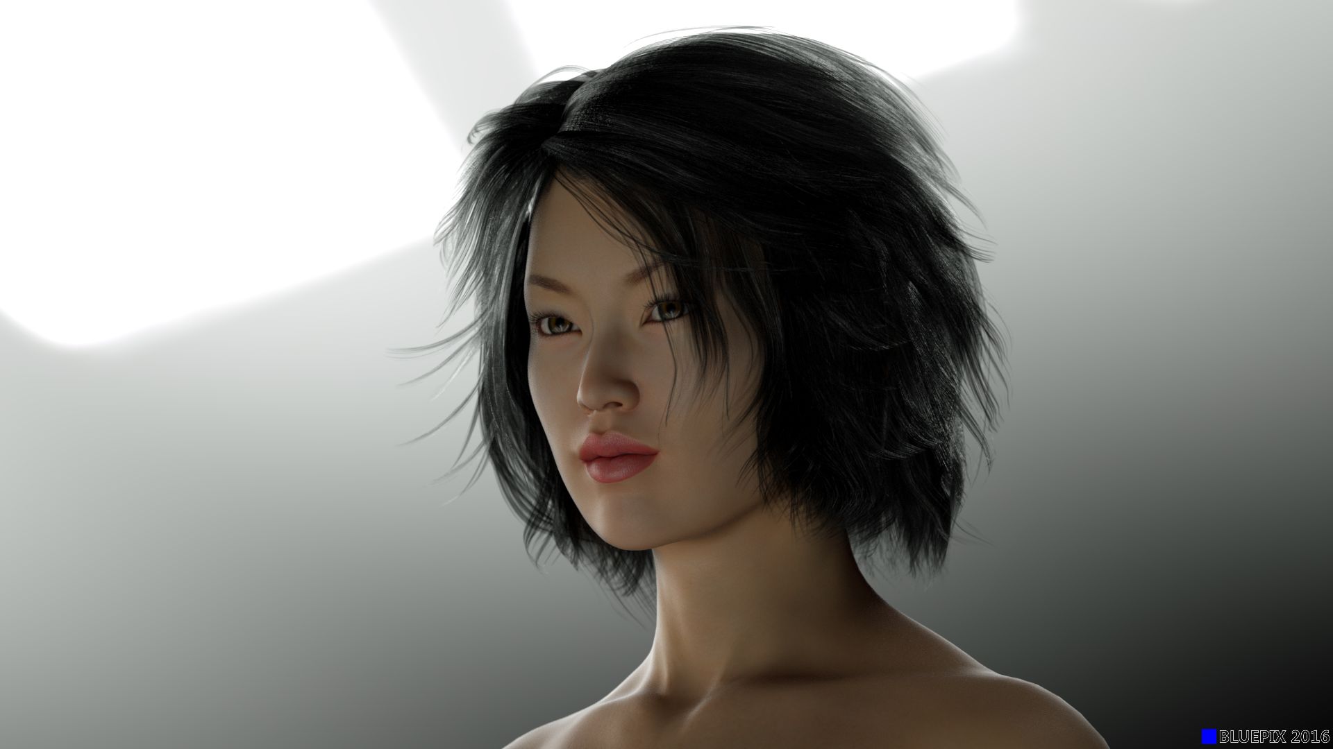

  • Verwendete(s) Programm(e):
    DAZ Studio 4.8
    Octane 2.2 + DS/OC Plugin 3.0
    Mei Lin 6 (Genesis 2)
    redspec sss Skin Shader (Mei Lin 6) for Octane
    Laval Hair (DAZ)
    HDR Studio Light (DS/OC Plugin)
    Renderzeit 30 Min. (Portrait) 60 Min. (close-up)
    Kamera 170mm / Blende F11 bzw. 2.0
    Kein Postwork
    Portrait und close-up Reihe. So langsam kann ich den DAZ Modellen näher auf die Pelle rücken. Mit freundlicher Unterstützung von redspec und Octane, ist der erste Versuch recht gelungen, wie ich finde.
    Hoffe die Render gefallen auch Euch. Weitere werden folgen.
    170mm / F11
    170mm / F11
    170mm / F2.0
    Kaum zu glauben, aber ich habe hier nichts an den Skin Shader Settings einstellen müssen. Nachdem ich für mich die redspec sss Shader entdeckt habe,
    hat die ewige Rumjustiererei an den Skins endlich ein Ende und ich kann mich auf das Wesentliche konzentrieren. Schöne Render gestalten :)

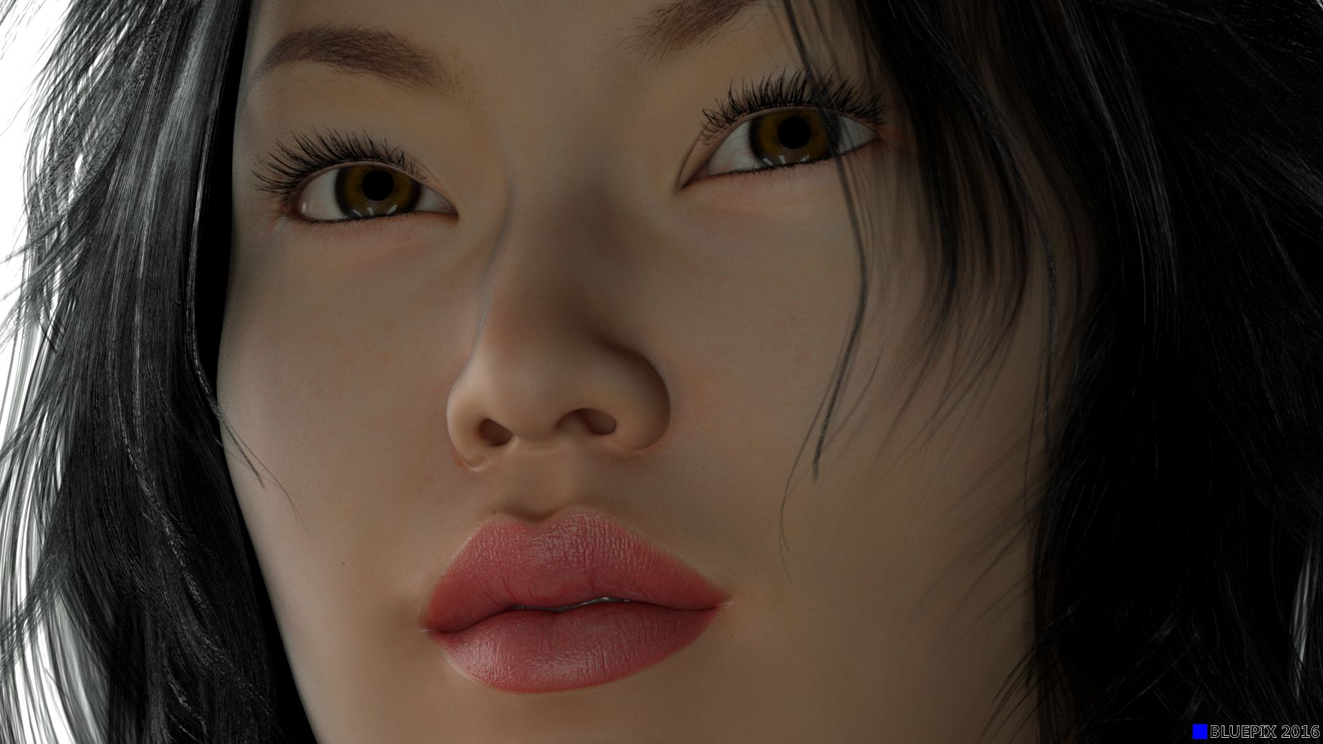

  • Hi, Bluepix
    Ja, sieht schon gut aus.
    Die Haut ist nicht mehr aus "Plastik".
    Für mich(!) könnten die Poren etwas "bumpiger" sein (besonders auffällig bei Bild 2).
    So nah dran und so glatte Haut?
    Aber sonst, schon recht lebendig!
    LG Wilhelm
    oder
  • ...Für mich(!) könnten die Poren etwas "bumpiger" sein (besonders auffällig bei Bild 2). So nah dran und so glatte Haut?...

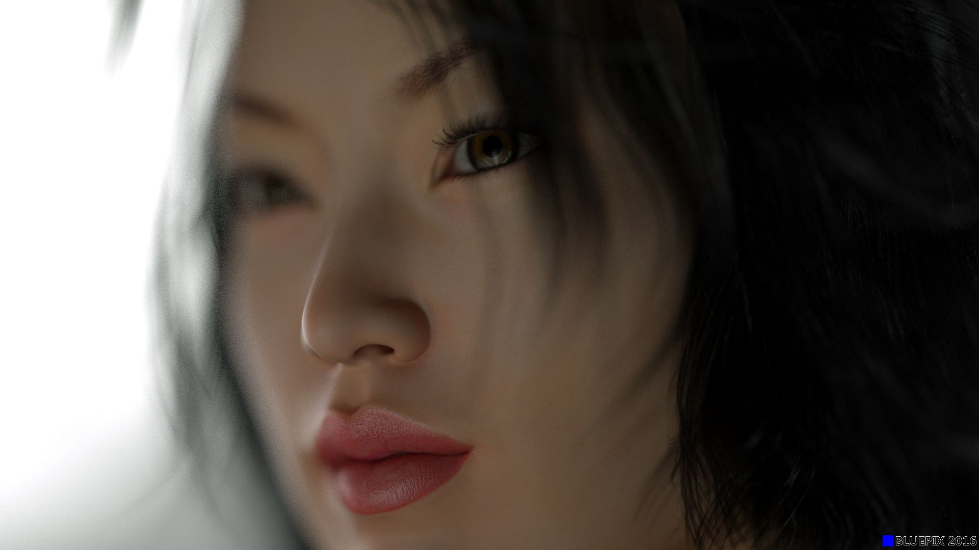

    Danke 3Dfan :) und ja in dem Punkt stimme ich Dir zu. Ist jedoch nicht ganz einfach, auf Grund des sehr diffusen Studio Lichtes mit Rundum-Ausleuchtung, wie man schon an den fehlenden Schatten erkennen kann.
    Hier ist der Grad zwischen zu wenig und zu viel Bump extrem schmal. Im nächsten Bild, auf Grund des stärkeren Backlights, kommt das Bumpy etwas mehr zur Geltung.

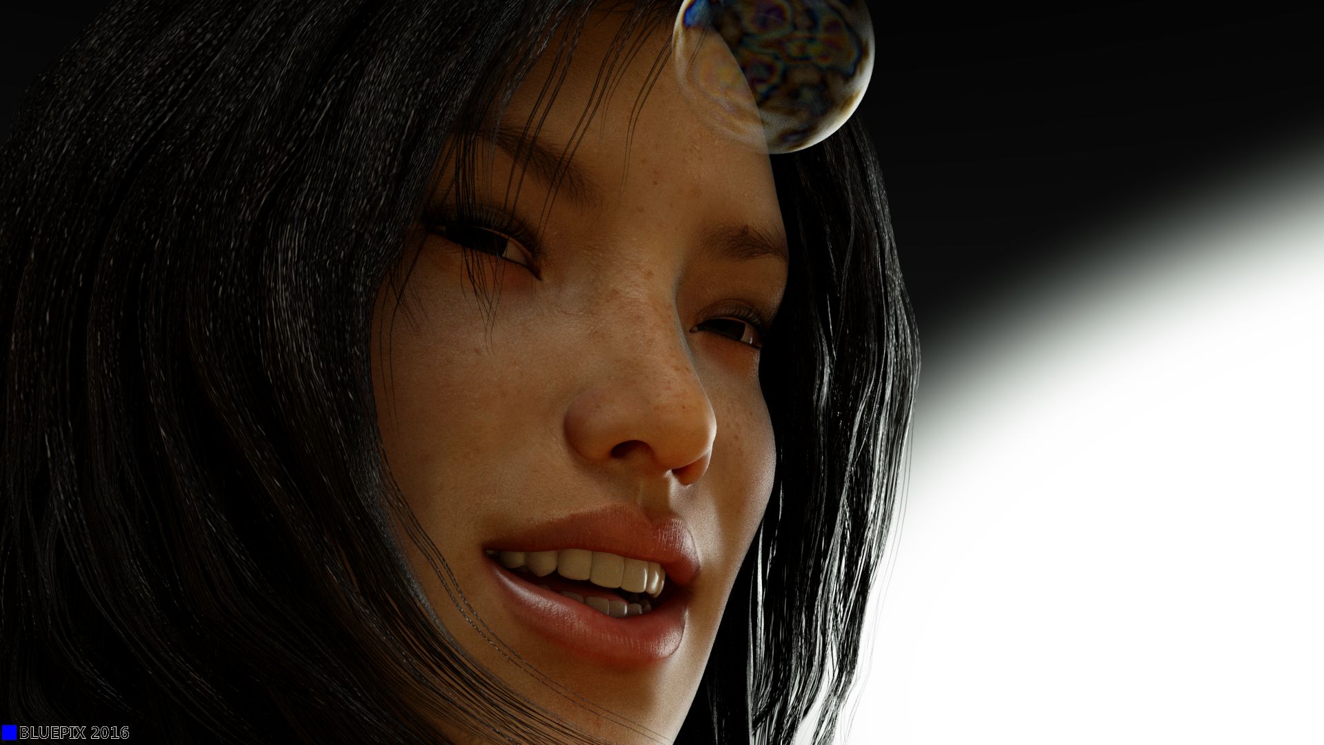

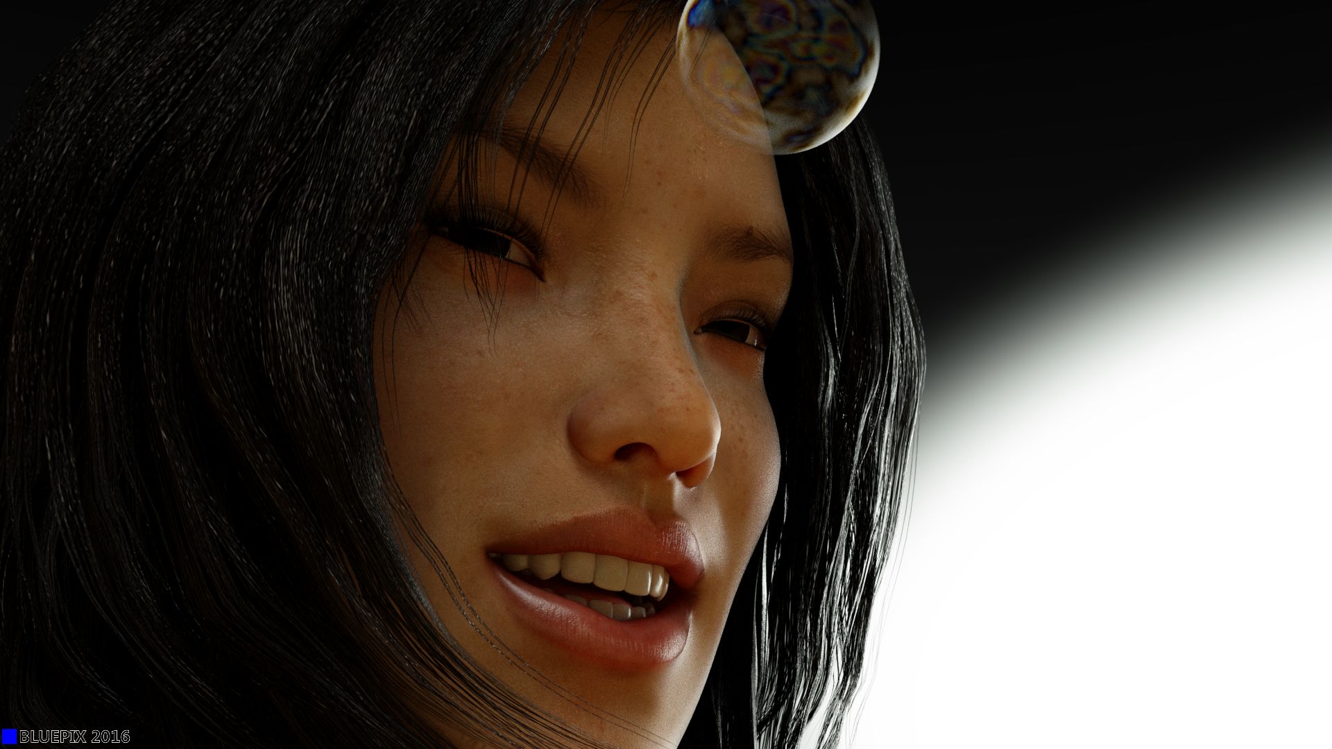

    Nächstes close-up:
    Liu Yan HD for Victoria 6 (DAZ/Raiya)
    RedSpec SSS Skin Shader (Liu Yan HD) for Octane
    Gregoria Hair (DAZ)
    Renderzeit: 36 Min.
    Kein Postwork
    Hier machte die Seifenblase (DAZ Primitive / Sphere) die meiste Arbeit.
    Passender Glas Shader aus der Octane DB, um eine OC Turbulence Textur erweitert und dann mit den OC Film width Werten herumgespielt.
    Gar nicht mal schlecht, meine erste selbst gebaute Seifenblase 8)

  • Beim neuen Bild gefällt mir die Haut sehr gut.
    Lebendig und nicht so "geschminkt/glatt".
    Die Seifenblase ist , wie soll ich das sagen ... anerkennenswert GUT gemacht.
    Wie Du bei meinen Bildern vielleicht gesehen hast, habe ich mich sehr ausführlich mit dem Fotografieren von Seifenblasen beschäftigt.
    Daher fällt mir dann gleich auf, dass die Turbulenzen so nie auftreten.
    Merkt aber sonst NIEMAND!!!
    Und eine aufwändige Fluid- und Turbulenzberechnung für das Bläschen wäre ja wirklich zu heftig :)
    Nö, insgesamt 'ne schöne Dame. :thumbup:
    oder
  • Die Seifenblase ist , wie soll ich das sagen ... anerkennenswert GUT gemacht. ...Wie Du bei meinen Bildern vielleicht gesehen hast, habe ich mich sehr ausführlich mit dem Fotografieren von Seifenblasen beschäftigt. ...
    Danke 3Dfan :) Es waren auch Deine Seifenblasen Fotografien, die ich mir im Vorfeld nochmal genauer angesehen habe. Die Kritik ist berechtigt und in Octane sind Fluid- bzw. Turbulenzen Verlauf auch mit etlichen Parametern veränderbar. Ich befinde mich allerdings - bzgl. dieser sehr speziellen OC Shader Einstellungen - noch eindeutig in der Anfänger Phase ;)
    Noch mal zur Erinnerung, auch bezogen auf Dein neues Gläser Bild in der Gallerie. Glas, Wasser und teils auch Spiegel bzw. spiegelnde Flächen sind mit das Schwierigste, was uns Anwendern und den Rendermaschinen im 3D Bereich abverlangt wird. Wenn Du das ordentlich hin bekommst, bist Du schon sehr weit gekommen.
