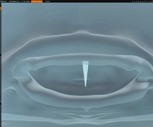

    Ich habe mir als Anfänger gleich wieder einen schweren Brocken vorgenommen.
    Und nun taucht auch gleich wieder eine Frage zur Arbeitsweise auf:
    Wie mache ich das (möglichst elegant und zeitsparend) mit den Zähnen?
    Hier das Bild dazu:
    Dieses kussfreundliche :) Maul soll so circa 10-12 dieser spitzen Zähne (ein Beispiel im Bild) oben und dann auch unten erhalten.
    Die Zähne werden zu den Seiten etwas kleiner, was man aber wohl dadurch erreichen kann, dass man die identischen Zähne dann tiefer im Kiefer :) versenkt?
    Wie gehe ich vor, damit auch das anschließende RETOPO nicht Stunden verschlingt?
    Ist das schlicht eine sich wiederholende Fleißarbeit, oder gibt es da "Tricks"?
    Danke für Hilfe.
    Wilhelm

  • Ja, die Frage war so ähnlich ... aber doch anders - für mich zumindest. :)
    Hier hatte ich doch auf einen etwas umfassenderen Arbeitsweg(trick) gehofft.
    Für mich sieht das derzeit so aus:
    Ich erstelle den ersten Zahn - mache RETOPO.
    Dann kopiere ich den ersten Zahn ( z.B. symmetrisch) !! Retopo kommt nicht mit!
    Entsprechend der "ähnlichen Frage" exportiere ich dann das RETOPO-[lexicon]Mesh[/lexicon] und importiere es dann wieder und platziere es auf dem kopierten, zweiten Zahn???
    Und das muss ich dann rund 20mal machen??? ;(
    Das meinte ich mit meiner Frage: geht das auch eleganter?
    Vielleicht gibt es hier noch 'ne erlösende Antwort?
    Ich hoffe weiter.
    Könnte natürlich auch ein "etwas betagtes Maul" machen ... ohne Zähne :) , aber das wäre doch sehr unbefriedigend.
