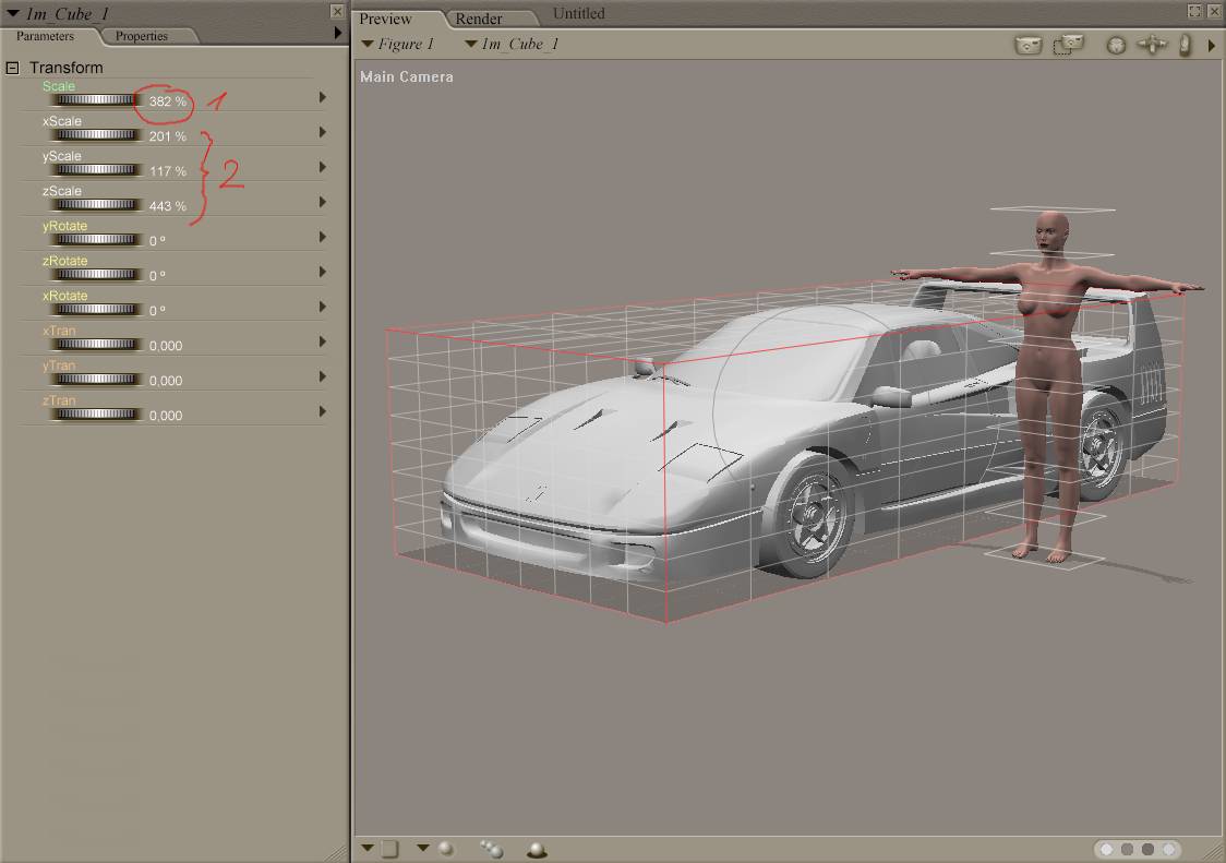

  • Ich arbeite in Poser immer mit einem 1x1x1m Referenzwürfel (da üblicherweise das meiste ziemlich falsch skaliert ist, Octane aber 1 zu 1 Größen benötigt)
    Damit kann man ganz gut skalieren: eine 1,62m hohe Figur? Einfach den Würfel auf 162% Y - skalieren und die Figur einpassen. Ein korrekt dimensioniertes Auto? Maße aus dem Internet holen und die x, y, und z Skalierung des Würfels entsprechend einstellen. Auto in den Würfel einpassen, und gut is.

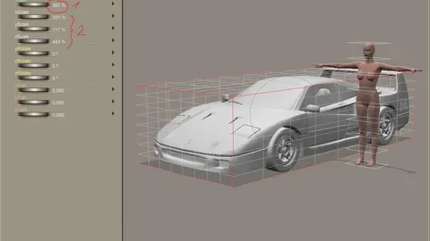

    Woher weißt du denn, daß dein Würfel 1 m groß ist? Ich habe bisher in Poser noch keine Möglichkeit gefunden, die exakten Maße einer Figur oder eines Props festzustellen.
    Extern in Modo erstellt und ohne Anpassung in Poser importiert, Poser Box geladen und auf gleiche Größe skaliert (in etwa so - genau weiß ich's nicht mehr). Ergab jedenfalls eine Box mit der Gesamtskalierung von 381,6%.
    Diese lässt sich dann individuell einstellen.
    Hab damals auch ein Bild auf einer anderen Site gepostet:
    @mbarnick - ja, oftmals ist man halt doch aufs Schätzen angewiesen: 12 stöckiges Hochhaus? 12x3m ist wohl ein recht guter Wert, Atlantis allerdings.... X/:)
