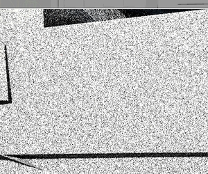

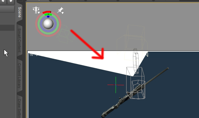

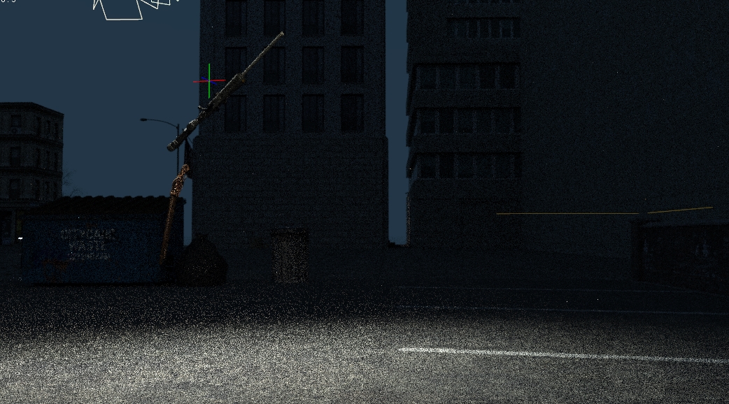

    Beim Testrendern viel mir auf, dass, wenn ich die Kamera so stellte, wie ich sie brauchte, in den Hintergrund von den PL so ein weißer Ausschnitt zu sehen war (lights-render-emitter-off.jpg).
    Auf Facebook wusste jemand Rat: Einerseits den Render Emitter vom Back-Light der PL auf off stellen und - viel wichtiger - die Lichtquelle des Backlights auf Point setzen. War tatsächlich auf Rectangle, was die Quadratform des Fehlers erklärt.

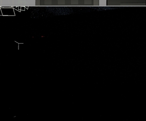

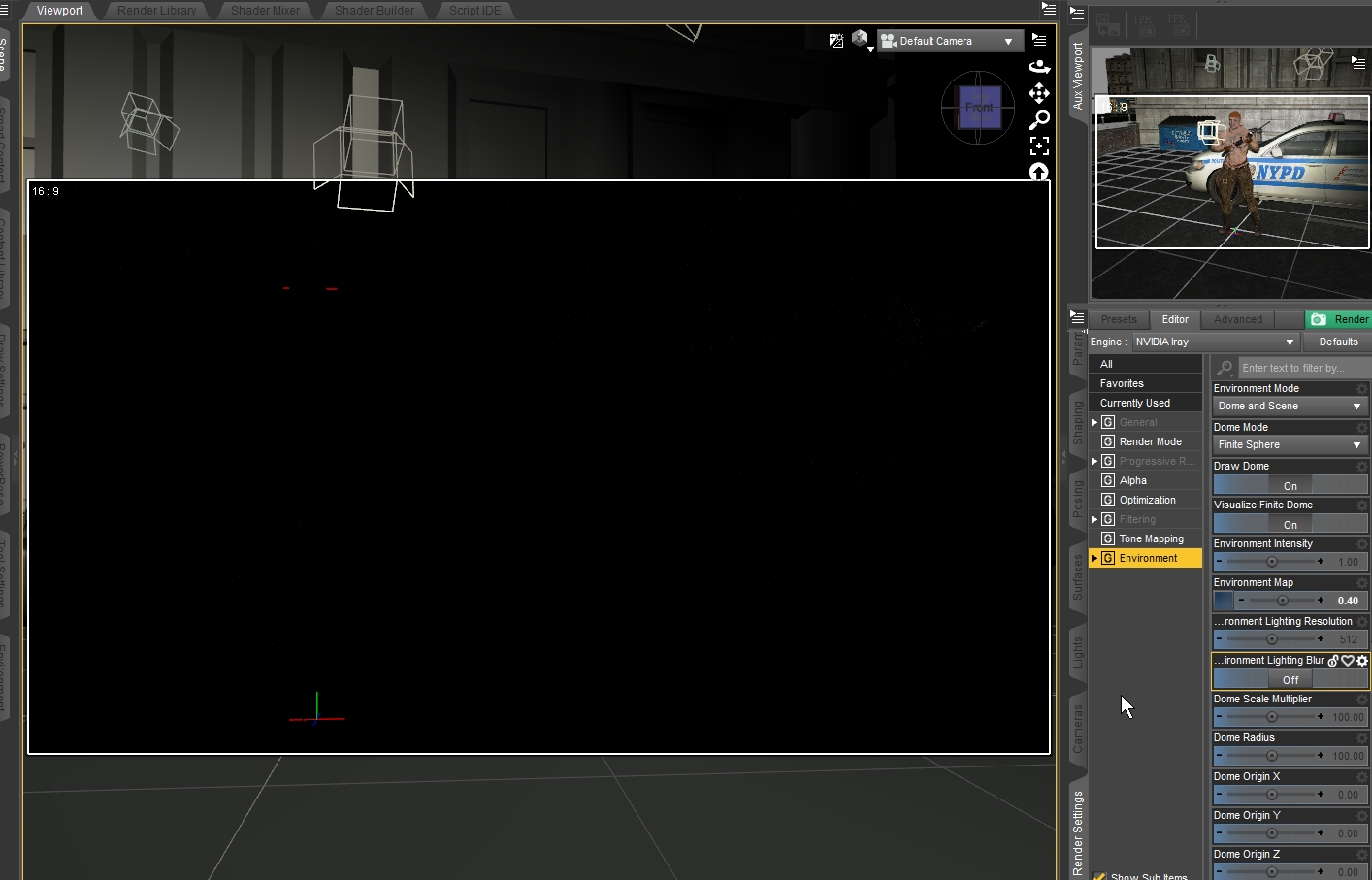

    Jetzt war das nächste Problem, dass die Szene einfach schwarz war. Ich war aber nicht innerhalb eines Gebäudes oder sowas.
    (2016-09-08 23_54_39-DAZ Studio 4.9 Pro Public Build - Gunman1.duf..jpg)

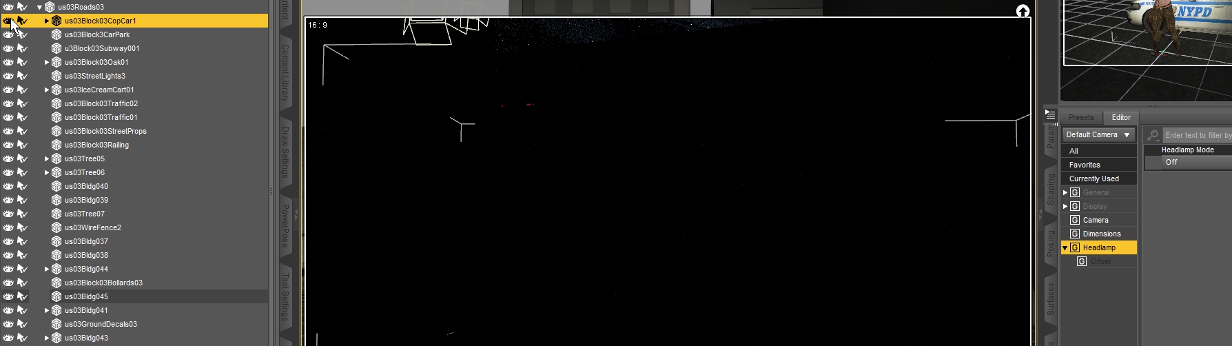

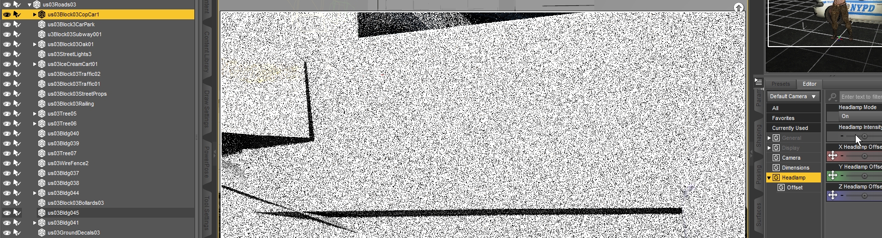

    Headlamp on hat diesemal auch nichts geholfen (with_car_headlamp_off.jpg und with_car_headlamp_on.jpg).
    Dadurch wurde aus der schwarzen eine weiße Szene.

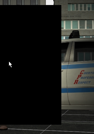

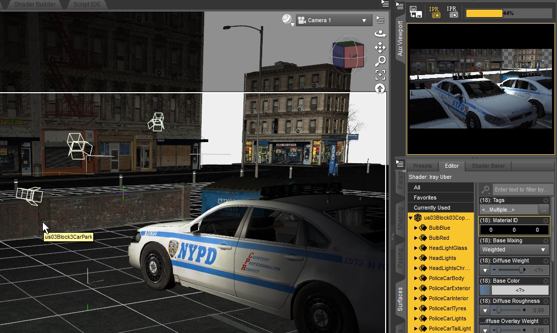

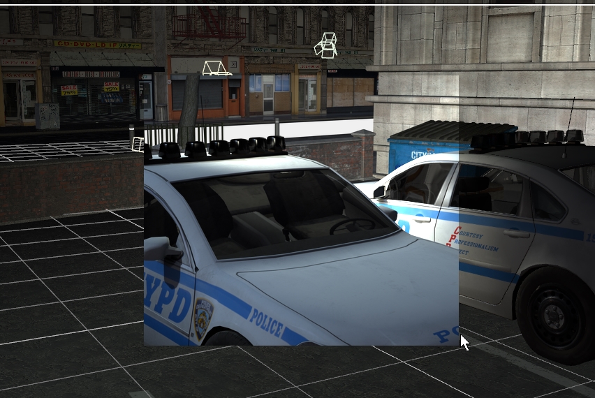

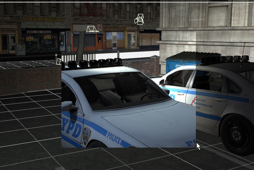

    Auch der Wechsel auf 3DL brachte keine Lösung. Dort tauchte aber dann noch ein seltsamer Effekt auf:
    das Polizeiauto war im Render - und zwar NUR im Render - verdoppelt und gespiegelt !!!!
    2016-09-09 00_31_04-DAZ Studio 4.9 Pro Public Build - Gunman1.duf.jpg und 2016-09-09 00_38_47-DAZ Studio 4.9 Pro Public Build - Gunman1.duf.jpg
    Ja wie um aller Welt ???????????????????
    Ich bin dann zufällig am nächsten Tag auf die Lösung gekommen:

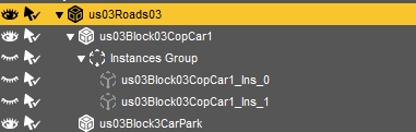

    Das Polizeiauto enthält Instanzen! Wenn man die unsichtbar macht klappt alles und auch das Licht wird wieder angezeigt. D. h. die Szene ist nicht mehr dunkel.
