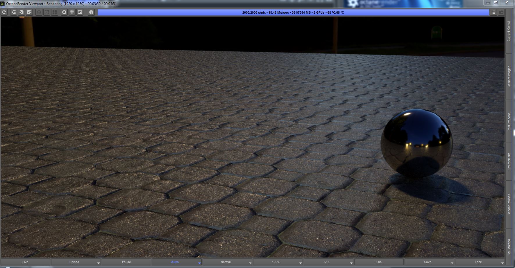

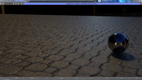

  • Danke spacebones :)
    Zumindest der erste Test unter Octane sieht recht ordentlich aus :thumbup:
    51817-PBR-MAT-Octostone-JPG
    Auch wenn ich diese Texturen nur dann brauchen werde, wenn ich unter den 1500+ mitgelieferten OC Shadern, keinen Passenden finden sollte ;)

    Frage:
    wozu brauche ich im PB Rendering AO Maps? Und was sind Albedo Maps? :nachdenklich:
    Beim Render oben habe ich nur die jeweilige Diffuse- / Bump- / Displ.- und Normal Map verwendet.
  • Albedo ist die reine Farbinformation - ähnlich "Diffuse" nur ohne jegliches Shading.
    AO-maps verkürzen/vereinfachen die Renderzeit, da die Information ja schon vorliegt und nicht neu berechnet werden muss. Zahlt sich wahrscheinlich deutlicher bei Animationen aus als in Stills.
    Dargain
  • ...AO-maps verkürzen/vereinfachen die Renderzeit, da die Information ja schon vorliegt und nicht neu berechnet werden muss. ...
    Danke Dargain :) aber so ganz hab ich's noch nicht kapiert. AO Maps wurden doch bei Raytracern verwendet, um besagte Renderzeit zu verkürzen. Das Licht wurde faktisch auf die Textur aufgemalt (z.B. AO Map Baking). Thema Animationen und Gaming mal weg gelassen, ist es im klassischen PBR - unter physikalisch korrekten Lichtbedingungen - also überflüssig, oder doch nicht?
