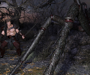

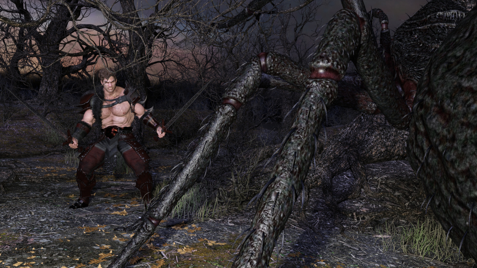

    G8 habe ich schon ein paarmal schön verwendet. Siehe Anhang. Ich warte noch auf ein paar sinnvolle Morphs, aber Posen habe und werde ich mir für den Kerl kaum kaufen.
    Die sind nämlich auch mit G3 kompatibel. Es gibt auf DA ein kostenloses Tool, das die Figur ein wenig anpasst, womit dann die allermeisten G3-Posen super funktionieren.
    Der Link wurde vor Kurzem hier im Forum gepostet. Vielen Dank nochmal dafür.
