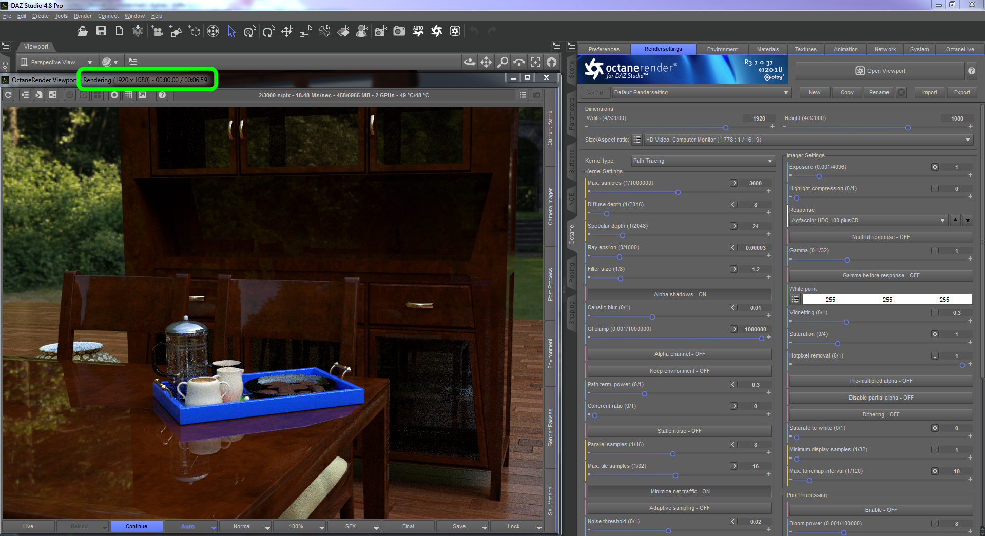

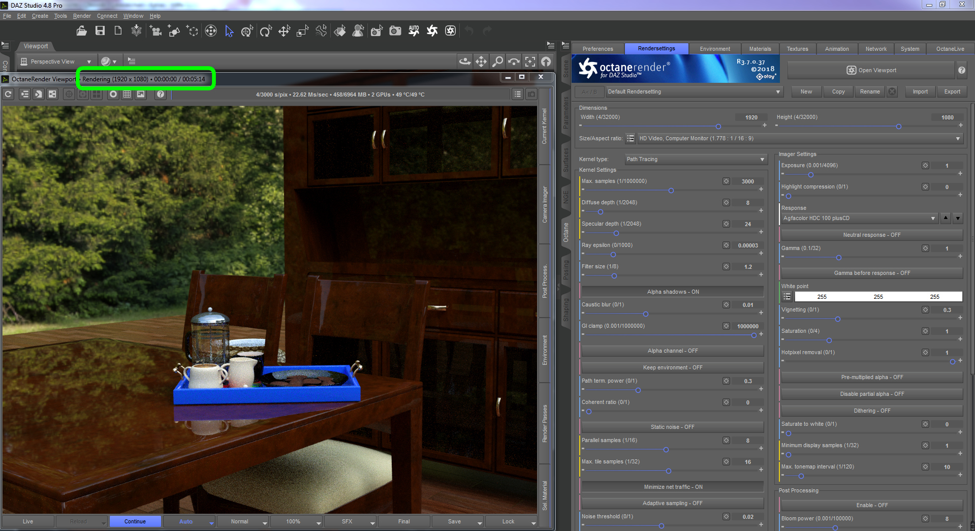

  • Das hat nichts mit Realtime zu tun , denn wie du ja schreibst braucht OC 3-4 sekunden zu Berechnung , aber eine Realtimeengine zeigt immer das Ergebnis in Echtzeit
    Du möchtest das dir das ein DAZ Contentersteller dir für deine Externe Engine alles fertig aufdröpselt, ....
    Will man mehr hat ...
    Vielleicht reden wir aneinander vorbei, Vidi :nachdenklich: Nach meinem Wissen heißt Realtime beim Rendern fotorealistischer Bilder, dass sofort ein aussagefähiges Bild da ist,
    nicht, dass der Render, der je nach Qualitätsanspruch tausende von Samples benötigt "fertig gerendert" ist. So eine Wundermaschine gibt es nicht. Das kann nur ein Filmkamera und das ist bekanntlich 2D.
    Mit Realtime beim PB Rendering ist - meiner Meinung nach - gemeint, dass, nicht wie bei iRay, die Engine erst mal Sekunden braucht um überhaupt etwas zu zeigen. Hier ein Octane Beispiel. Siehe Renderzeit Voranzeige für das fertige Bild (bei 3000 Sampels) und aktulle Renderzeit (0 Sekunden!). Logischerweise ist das Bild noch minimal verschneit, weil erst 2 Samples in 0,...irgendwas Sekunden durch sind. Ich konnte auch nicht schneller den Pause Button drücken. Glaub mir einfach, dass das Bild auch bei Sampel 1 bereits da war. Das nennt man Echtzeit...
    Bewege ich nun die Kamera, verändert sich nur das Bild (Bewegung im Render View) und, je nach dem wie viele Samples schon durch waren, beginnen diese wieder bei 0, weil die Engine ja, durch die Kamerabewegung, permanent neu berechnen muss. Wie hier am Ende der Kamera Bewegung...

    Lessa : iRay Ansicht im View hast Du auch in DS 4.8. Das ist aber der 3D View. In Octane arbeitest Du direkt im Render View (s. Bild oben). Bin ich mit MAT und Lichteinstellungen zufrieden, muss ich in DS/iRay den Render erst starten und kann dann auch nichts mehr ändern. In OC bist Du bereits im Render (View), lässt diesen also einfach weiter laufen und kannst im Imager sogar weiterhin Einstellungen verändern., ohne dass der Render neu startet.
    Btw. für die Interessierten: Octane wird immer teurer. Kostet inzwischen über 580 $ (Kombi OC Standalone + DS Plugin) Kein Wunder wenn die immer besser werden.
    Unschön natürlich für diejenigen die kein Geld ausgeben wollen oder können. Und ich denke OC4 wird noch teuerer für die Einsteiger. Allerdings, und ich kann das beurteilen (im Gegensatz zu all den OC Nichtanwendern in diesem Beitrag) ist dann die Kombination DAZ Studio / Octane in jeder Hinsicht eine Granate. OC ist - im Gegensatz zum abgespeckten und grauenhaft integrierten, weil eben kostenlosen - iRay, eine vollwertige PB Rendermaschine, die auch sehr sorgfältig und clever in das DS Bediener Layout eingefügt wurde. Samt der Verlagerung des ebenfalls grauenhaften DS eigenen Materialmanagements in die Rendermaschine. Vom erstklassigen Nodeeditor und aktuell schnellsten PB Renderzeiten, usw. usw. gar nicht zu reden.

    Step 4: Nur, damit wir nicht aneinander vorbei reden, hab ich mal einen Screen von dem Feature gemacht, das ich meine. Ja, es ist nicht der Finalrender, aber das Ding heißt doch nicht umsonst "final", oder? Ich für meinen Teil kümmer mich oft um einzelne Teile der Szene und könnte daher im weiteren Workflow gar nicht brauchen, dass mir da sozusagen ein Bild im Weg ist, wenn ich was reintue, weil ich mich am Grid gern orientiere etc. Dass ich dann abschließend noch mal auf "Render" klicken muss, macht mir also nichts. Die Auswirkungen von Licht und Material kann ich aber recht schnell in der Livevorschau im Viewport sehen, sodass dieser Kritikpunkt mir nicht mehr gerechtfertigt erscheint. Mit einer besseren Grafikkarte wäre auch die Verzögerung bei mir wahrscheinlich deutlich niedriger, das liegt also an meiner Maschine und nicht and DS. Und natürlich rede ich hier von meinem Workflow, und nicht vom allgemeinen. Kann ich ja gar nicht, da hat doch jeder sein eigenes Chaos.
