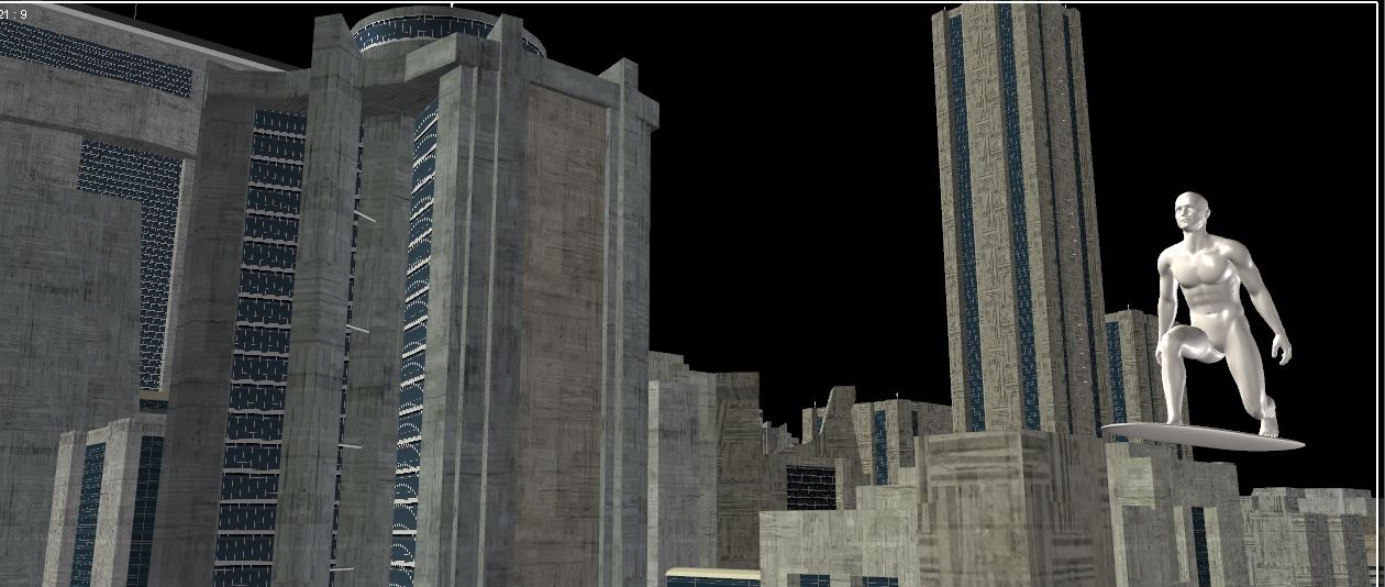

    gibt es eine Möglichkeit die Render-Dauer zu verkürzen? Z.B. folgendes Image dauert mehr als eine Stunde.
    Es würde schon genügen wenn ich nur z.B. Surfer als Ausschnitt rendern könnte. Aber ohne das ich die Kamera dafür verändere.

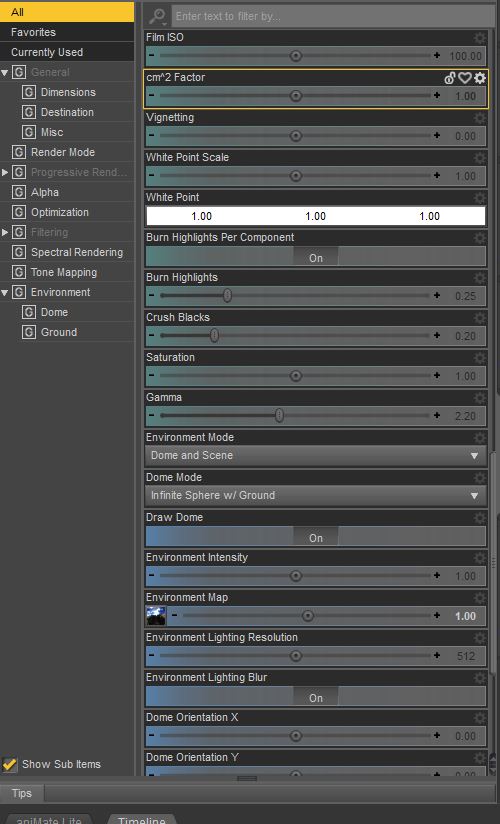

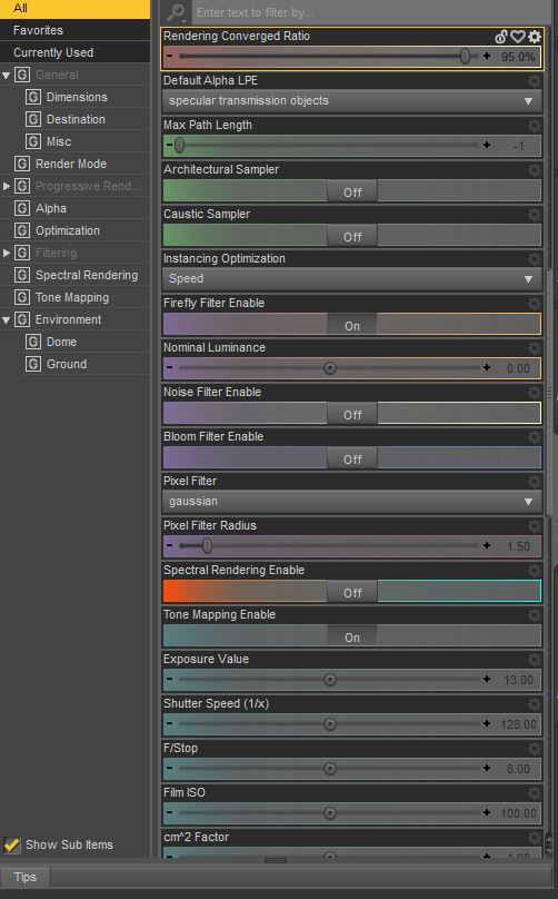

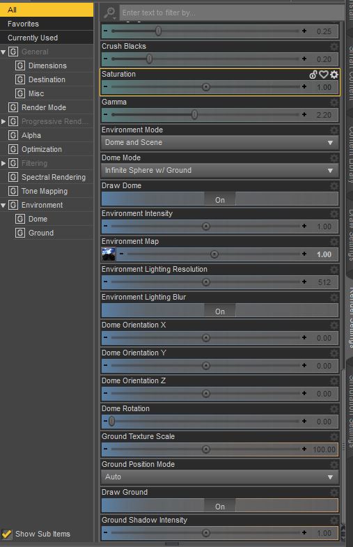

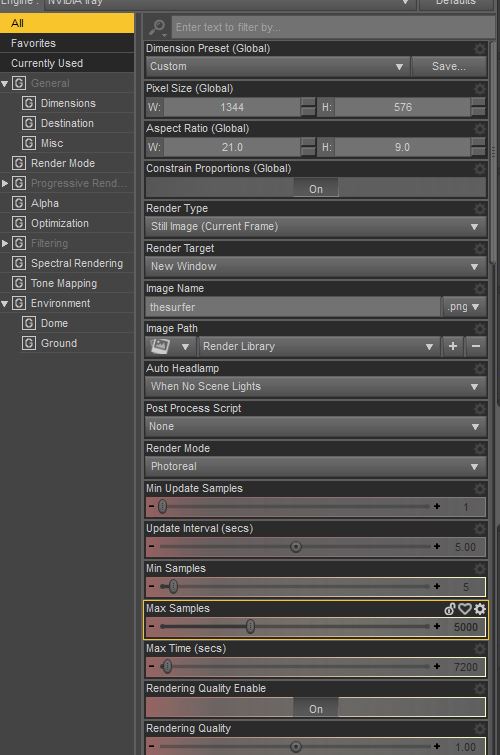

    Ich frage mich aber, warum dieses Bild eine Stunde gebraucht hat. Poste doch mal einen Screenshot von deinen Rendersettings.
    Wenn du eine NVIDIA-Grafikkarte mit einer schnellen GPU hast, solltest du unbedingt mit GPU rendern.
    Der Modus "Interactive" ist nur für die Vorschau im Szenenfenster gedacht, nicht für den finalen Render.
    Deine Screenshots sind aus dem Editor-Tab der Rendersettings. Schau mal ins Advanced-Tab, da kannst du einstellen, ob DS bei Photoreal CPU und Grafikkarte gleichzeitig verwenden soll oder nur eines. Ich hab eine schnelle GraKa, daher hab ich den Haken bei CPU weggenommen, damit der Rechner während des Renders nicht komplett blockiert ist. Außerdem kann es angeblich vorkommen, dass eine langsame CPU eine schnelle GraKa bremst, aber da hab ich die technische Erklärung nicht so recht kapiert :whatever
    Außerdem gibt's da noch die Option "OptiX Prime Acceleration". Du musst ausprobieren, wie dein Rechner darauf reagiert. Auf manchen Systemen rendert es schneller mit dieser Option und auf anderen ohne.
    Was mir in deinen Screenshots auch noch auffällt: du hast die Helligkeit des Environments heruntergeschraubt. Weniger Licht bedeutet in Iray normalerweise längere Renderzeiten.
    Stell den Wert bei Environment Map wieder auf 2 und erhöhe stattdessen den Exposure Value unter Tonemapping, damit es dunkler rendert.
  • Was mir noch aufgefallen ist je weniger content in der scene ist desto schneller ist das Bild fertig.
    Z.B. nur der Surfer und das Board und der Hintergrund dauern 7 bis 8 Minuten habe ich aber auch noch die Architektur in der Scene dann
    dauert es 2 Stunden.
    Naja, das ist klar; je weniger zu berechnen ist, desto schneller ist der Render fertig ;)
    Was ist denn das für ein Architekturset? Vielleicht kann man da was optimieren?
