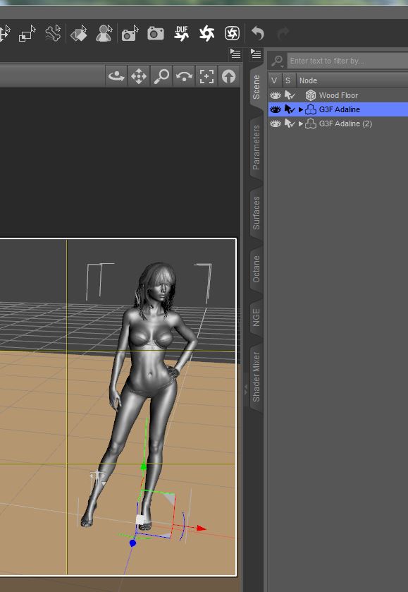

    Will ich eine ganze Figur in der Horizontalen drehen, sollte es also so aussehen:

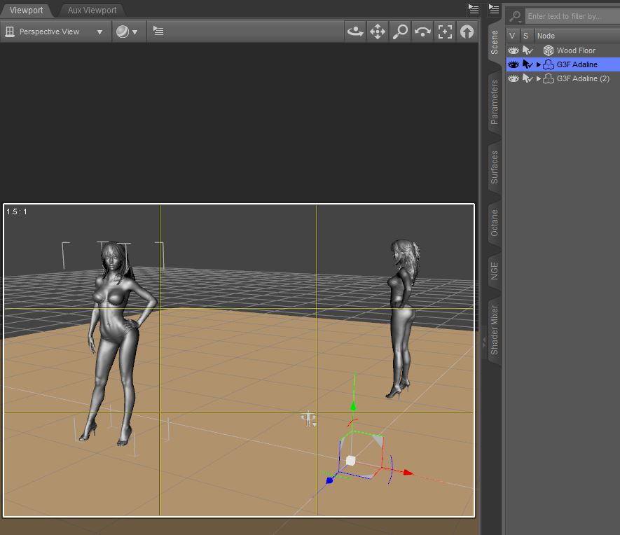

    Bei dem von X9_Newbie beschriebenen Problem sieht es aber vermutlich so aus.
    Wie an der angedeuteten Bounding Box im View und rechts im Scene Tab zu sehen, wurde die komplette G3F angewählt.
    Der Pivot ist aber weit weg von ihr. Drehe ich nun korrekt in den Parameters oder über das Widget (grüner Kreis) die Figur,
    dreht sie sich nicht auf der Stelle, sondern in einem großen Kreis. Siehe duplizierte G3 hinten.

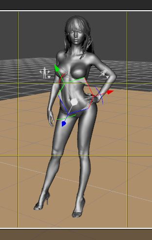

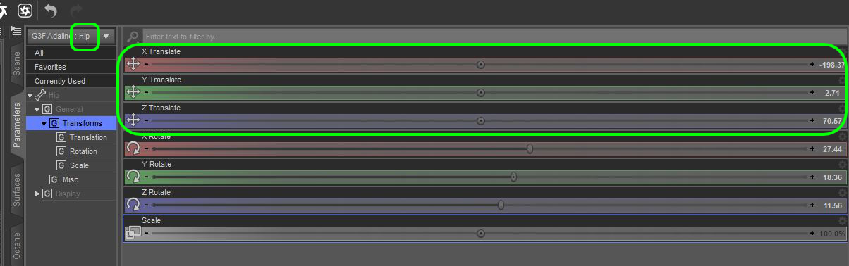

    Die Verschiebung im Raum funktioniert ja auch, wenn ich nur die "Hip" selektiert haben. Die Bounding Box geht zwar mit,
    aber der für die Gesamtfigur zentrale Pivot eben nicht. Ein Blick in die Hip Parameters und wir sehen die "falsche" Verstellung.
    Diese drei Parameter sollten bei der "Hip" möglichst immer auf Null stehen. Sonderfälle ausgenommen.
    Und genauso bekomme ich die G3 auch wieder zurück zum Pivot. Einfach auf Null stellen. Probiert es aus.
    Die drei Rotationsregler darunter hingegen, dürfen verändert werden, denn sie verändern nicht die Figur in der Horizontalen
    und müssen beim Posen auch zwangsläufig verändert werden. Siehe hier die Hüftneigung am Hip Pivot (Widget).

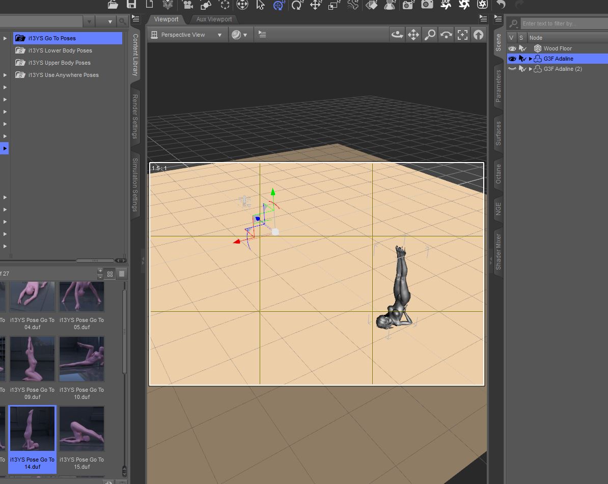

    Ich vermute X9_Newbie hat eine sogenannte "Go to" Pose verwendet. Also eine Pose aus einem gekauften Prop (z.B. ein Yoga Studio),
    wo der Hersteller - lobenswerter Weise - einige nette Posen gleich mitgeliefert hat. Und (noch besser) gleich zwei Sätze, nämlich 1. für die Posen an sich,
    wobei die Figur dann selbst im Raum zu platzieren ist und 2. sogenannte "Go to" Posen, wo die Figur z.B. direkt auf einen im Prop vorhandenen Stuhl gesetzt wird.
    Und ist es nicht schön zu sehen, dass auch die Profis mal daneben hauen :applaus
    Z. B. der gute i13 mit seinem Yoga Studio. Einige seiner Go to Posen haben genau den oben beschriebenen Fehler eingebaut. Siehe hier:
    Der zentrale Pivot (Widget) steht im Nirvana.
    Seine Produkte sind aber i.d.R. fehlerfrei und sehr gut gemacht :thumbup:
