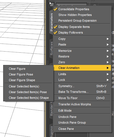

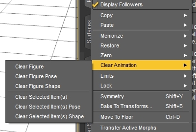

    Die Keyframes kannst du nur über "Clear Animation" sicher löschen.
    Parameters-Tab -> das kleine Kästchen links oben mit den vielen netten Eigenschaften.
