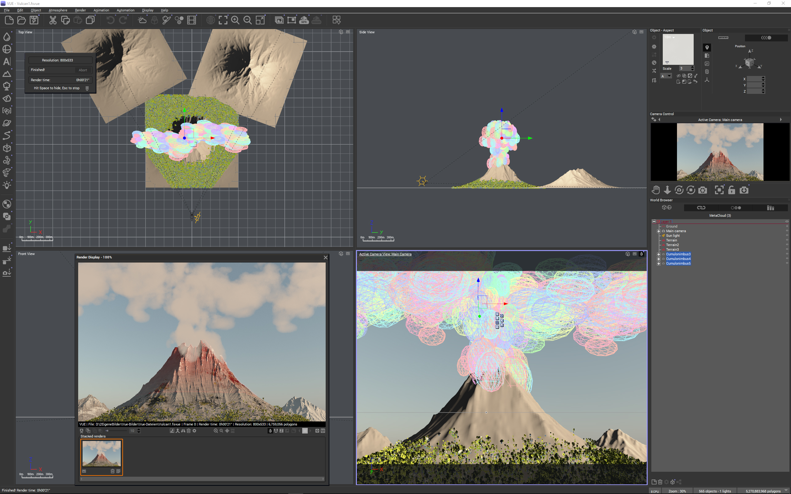

    … also, ich krieg's einfach nicht hin :(
    Ein ähnliches Problem hatte ich schon einmal und nagra hatte dazu einen Testrender eingestellt, der schon richtig gut aussah.
    Wie realisiere ich so richtigen Dampf-Lokomotiven-Qualm in VUE?
    Aber, was ich auch immer mit diesen MetaClouds anstelle, sie sehen immer sehr blass und dünne aus.
    Wie ist die Vorgehensweise / Welche Parameter muss ich überhaupt verändern?
    Meine bisherigen Versuche verliefen alle kläglich - also bin ich ja wohl aktuell auf dem völlig falschen Weg
    Hier meine Scene im Entwurf:

  • Also, Quadspinner-Materialien habe ich nicht.
    Allerdings weiß ich auch nicht, was ich damit soll, da meine MetaClouds jegliche Material-Annahme verweigern.
    Es funktionieren nur die Default-Clouds.
    Was ich auch laden möchte (Volum. Mats): "Computer sagt: NEIN!"
    Ich habe nun bei den gegebenen Sachen mal die Parameter heftig über 100% verändert - selbst bei 100 000% sieht das noch nicht so toll aus.
    Im Internet findet man leider nichts zu dieser Thematik (3-4 uralt-Reste).
    Irgendwie finde ich noch keinen Zugang zu den Dingern :(
    Ich werde noch mal eine neue Reihe MetaClouds-Render machen um evtl. 'ne brauchbare Einstellung zu finden ...

  • Hier mal zwei Zwischenstände meiner bisherigen Bastelei:
    (Keine Atmosphäre (Default) und Berg nur 256 Highfield)
    1. Wolke aus 930 spheres als Metacloud:
    "Streifenform für den unteren Teil des Vulkanauswurfs wohl schon geeignet?
    2. Wolke aus 3750 spheres als Metacloud:
    Diese turbulenten Wolken (oberer Teil) sind schon recht ordentlich - für mich :)

  • Nach viel Überei und, gefühlt, einer Million Rendertests, hier nun das erste Ergebnis, was mich schon etwas erfreut.
    PrimeroVulcano

  • Nee, damit ging nix zufriedenstellendes (für mich).
    Erst die VDB-Clouds haben das Problem umschifft ( DanielS hat weiter oben Links dazu gesetzt).
    Damit kann man ganz prima "wolkelieren", oder, wie das heißt :) .
    Das Format kann VUE, in der neuesten Version, im- und exportieren.
    Ich habe von den Grundwolken etliche erworben (seeehr preiswert) und dann damit geübt / die Parameter eingestellt, bis es passte.
    Da das so eine Art Objekt-Format ist,rendern die Dinger richtig schön fix.
    Allerdings habe ich 'ne Masse davon gebraucht - dann wird's auch schnell mal etwas hakelig.
    Mit Vue-eigenen Wolken wäre der Rechner wohl längst platt.
    Kann Dir meine Parameter gern geben - aber es funktioniert nur mit dem neuesten Vue (ich habe VUE-Enterprise).
