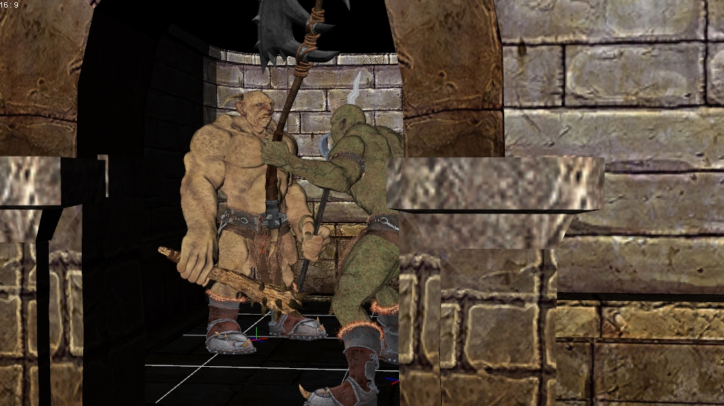

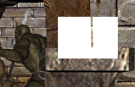

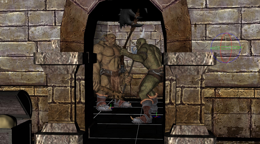

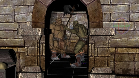

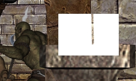

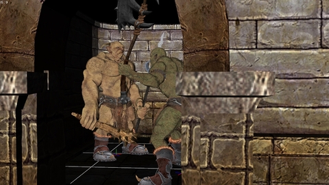

  • Das ist die Szene, die ausgeleuchtet werden muss.
    Rechts neben die Tür kommt noch eine Figur hin (M8)
    In der Preview ist die Headlamp auf 2 gestellt.
    Im kleinen Bild ein Auschnittsrender mit der Headlamp auf Stärke 0.8 !!!! - viel zu hell für diese Stärke.
    Um den Dungeon liegt noch ein HDRI rum.
    Werde jetzt mal doch Ghostlights einsetzen.
    Falls das klappt, wie mache ich denn die Szene stimmig? Also das das Licht nicht ganz die Szene ausfüllt, sondern - dungeontypisch ähnlich wie bei einer Fackel - manche Ecken mehr und manche weniger beleuchtet? Muss ich da Pointlights einsetzen?
