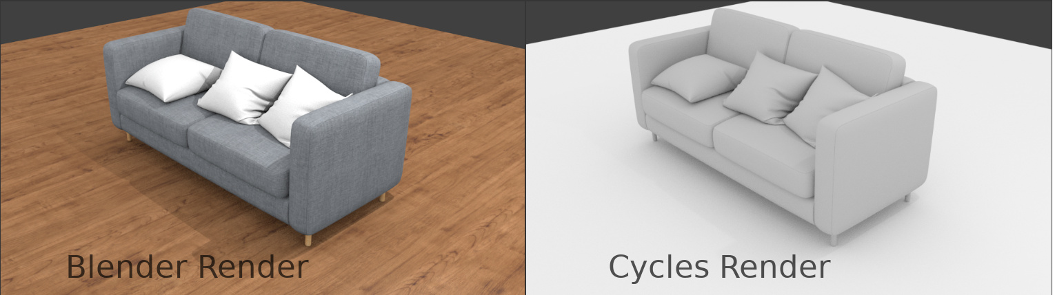

  • Die Materialzuweisung für Objekte bereitet mir noch Probleme.
    Meine Vorgehensweise:
    1. Eine Couch habe ich im obj Format vorliegen. Die Einträge in der mtl Datei habe ich entsprechend auf die Verzeichnisse abgeändert, wo die jpg Image-Texturen liegen.
    2. Importiere ich die obj Datei (hier die Couch) werden die Texturen korrekt geladen und zugewiesen.
    3. Im Blender Render wird das Bild nun wie ich es erwarten würde gerendert, d.h. der Stoff sieht nach Stoff aus und die Füße der Couch sind aus Holz.
    4. Schalte ich nun auf den Cycles Render um, sehe ich nur weiße Materialien.

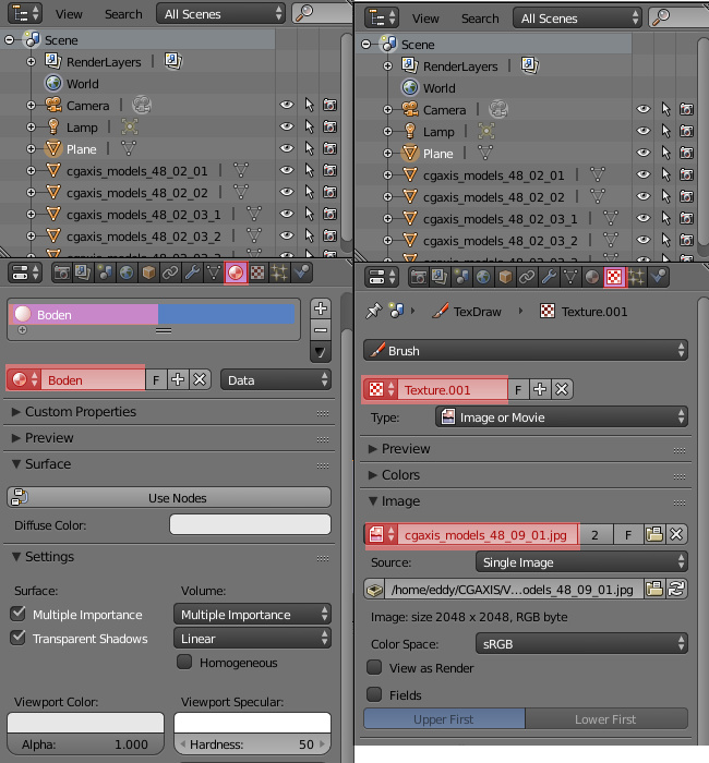

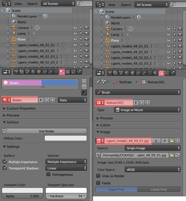

    Wenn ich jetzt bei aktivierten Cycles Render auf die Materialeinstellungen gehe, ist das Material noch vorhanden, aber die Image-Textur ist weg. Weise ich die Image-Textur dem Boden, Plane neu zu (wie im nachfolgende Screenshot), steht sie zwar nun unter den Textureinstellunen, der Render bleibt aber trotzdem weiß?
    Gibt es daher eine Möglichkeit die Texturen unter beiden Render-Engines verfügbar zu machen. Ok., ich habe gelernt, dass ich auch Nodes nutzen könnte. Heißt aber, ich müsste alle Texturen aufwendig im Node-Editor neu zuweisen. Über eure Tipps würde ich mich freuen.
    Gruß littleMonster
    Das nodesetup müsste eigentlich schon existieren in cycles, wenn du dort den Button anklickst damit die Nodes benutzt werden.
    Cycles und eevee funktionieren nur mit Nodes. Bin grad nicht am PC . Screenshots folgen später.
  • Es hilft doch sehr, mit dir darüber einfach mal zu reden!:thumbup:Dein Hinweis auf das "nodesetup" hat mich auf die Idee gebracht, vor dem Import der obj Datei auf den Cycles Render (Blender 2.79b) umzuschalten! Und siehe da, Blender hat beim Import automatisch Nodes angelegt und die Texturen eingebunden. Das war mir so nicht bewusst.
    Du hast da keine Texture dem Material zugewiesen sondern eine Texture Pinsel erstellt ;) . Aber egal, so funktioniert es nicht. Du musst im CyclesRenderModus sein und dann das OBJ importieren und dann im Material Tab unter Properties den Button Use Nodes anklicken.

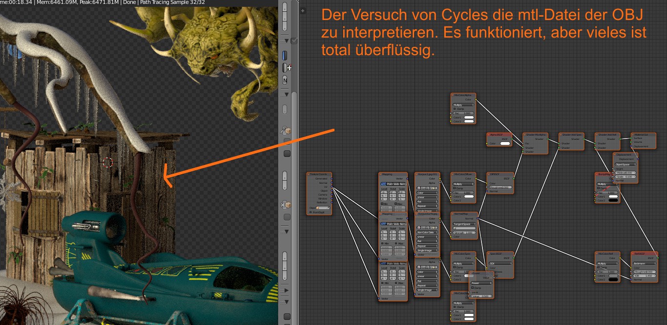

    Ja, Cycles legt ein Nodesetup an und versucht die Infos der mtl-Dateil umzusetzten. Das funktioniert auch meistens, aber da ist dann viel unnützes mit drin, weil Cycles ein PBR ist (und das ist mit allen PBRs so). Die ticken einfach anders.

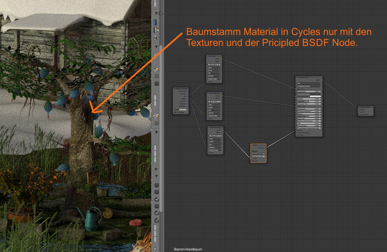

    Beispiel eines OBJ von Bommel aus dem Adventskalender Content 2017 und die Umsetzung von Cycles. Das hat funktioniert und ich habe es auch gelassen.

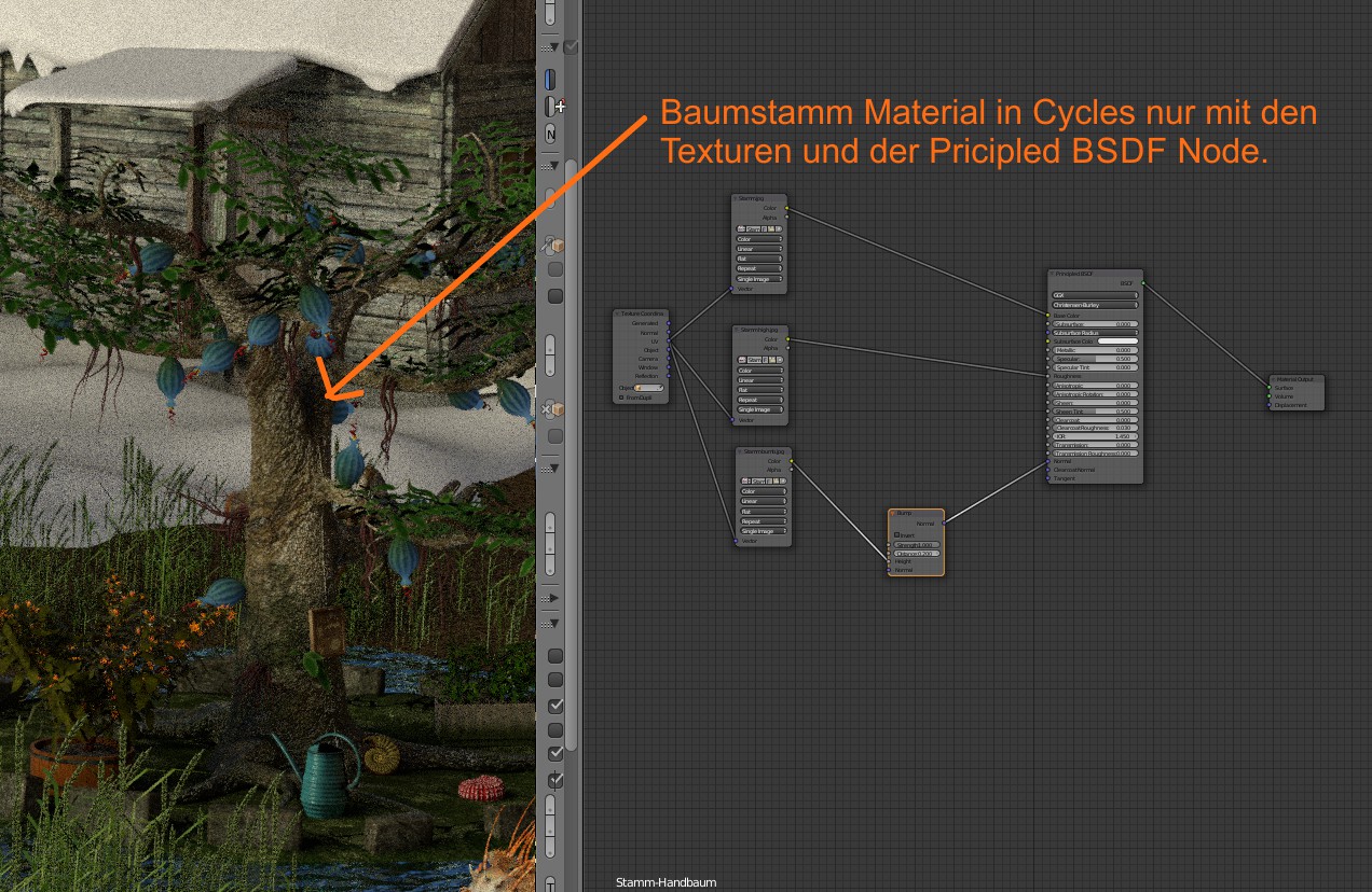

    Beispiel eines Baumes von Bommel mit der von mir vereinfachten Node-Struktur mit Hilfe der Principled BSDF Node. Diese Node beeinhaltet alles was man braucht.
    Man muss nur die Texturen anstöpseln und für Bump wird noch eine Vector Node dazwischen benötigt.

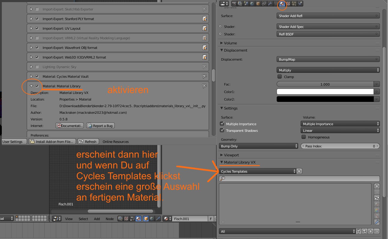

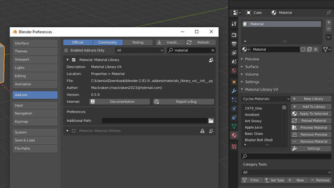

    Ferner gibt es ein Addon, das Blender bereits mitgringt und nur aktiviert werden muss. Es nennt sich MaterialLibrary.

    Das Beste finde ich jedoch deinen Tipp zur Material Libary. Die vorgefertigten Nodes sind hilfreich und können gut als Vorlage für eigene Abwandlungen dienen.

  • Blender kommt auch mit einem Materialaddon. Materials Library VX. Das muss man allerdings erst anmachen. Und die Auswahl an Materialien ist auch eher bescheiden. Aber es ist immerhin ein Anfang :)

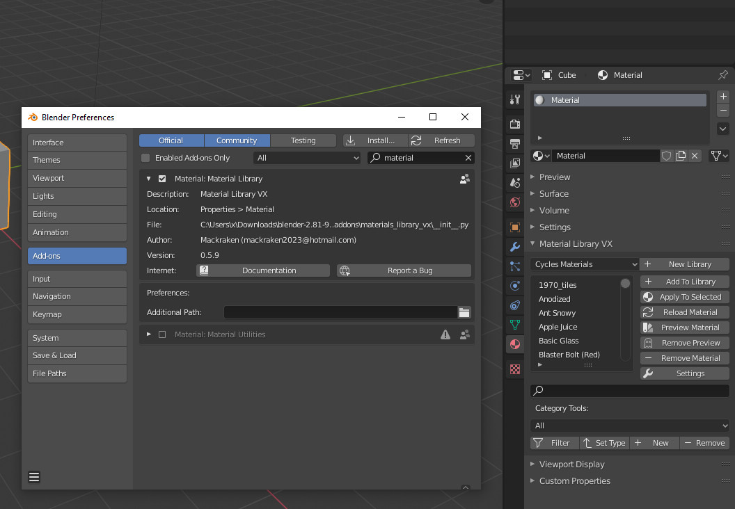

    vielen Danke für eure Tipps. :thumbup:Ja die Material Library habe ich schon angeschaltet und diverse Sachen ausprobiert. Die Glas Materialien finde ich brauchbar.

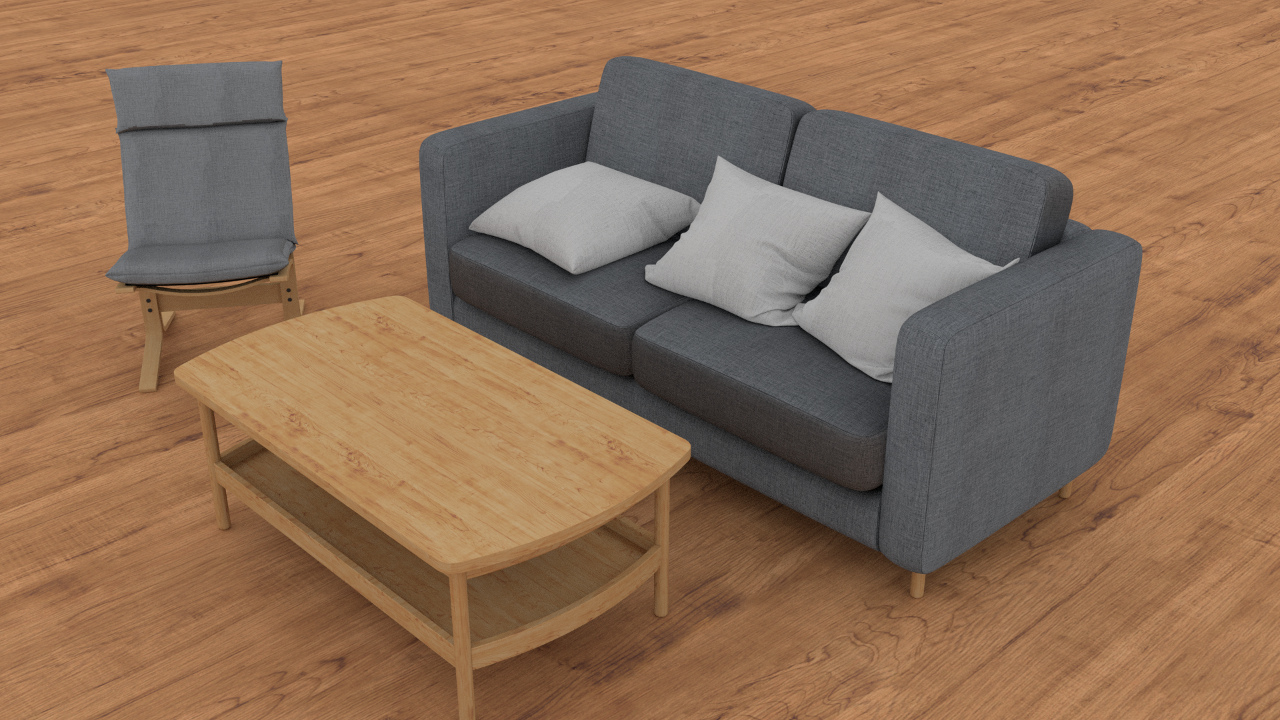

  • Hier mein erstes Ergebnis mit Blender 2.8. Trotz 1000 Samples, immer noch eine Körnung sichtbar. In einem Blender Tut wurde erläutert, dass das Rauschen, Fireflies hauptsächlich durch Glasscheiben verursacht werden. Daher habe ich die Scheiben in den Fenstern entfernt. Jedoch ist das Rauschen noch sichtbar. Lästige Fireflies habe ich daher mit Gimp entfernt. Möbel, Bücher, Treppe etc. sind Modelle von cgaxis.
    Gruß littleMonster
    Jepp sieht ganz gut aus:
    Hast Du im Farbmanagement auf Filmic umgeschalten (?) und den Denoiser gibt es auch noch.
    Refractive und reflective Caustik sind meist total überflüssig, bitte ebenfalls ausschalten.
    Sample Anzahl für Diffuse und Glossy muss nicht sehr hoch sein. Samples bei Transmission und Transparenz nur verwenden wenn auch benötigt.
    In bforartist anscheinend voraktiviert. :)
    Wusste bis eben auch nichts davon. Gerade getestet und für nützlich befunden. Danke!
