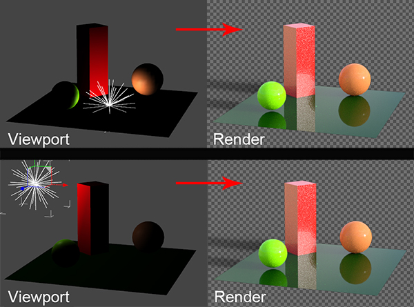

  • Egal was ich im Viewport an Licht einstelle und wie es aussieht. Nach dem Rendern kommt immer dasselbe raus. Schon seit Tagen.
    Zuerst dachte ich, ich hätte an den Testbildern etwas falsch gemacht. Aber jetzt, wo ich mich durch die Grundlagen im Tutorial-Cafe arbeite, bleibt das Problem. Lichtgrundlagen, neue Szene. Egal, was ich tue. Seit Tagen kommen nach dem Rendern dieselben Lichteinstellung raus. In jeder Szene, jedem Bild, an jedem Tag. Völlig egal, wie es vorher im Viewport aussieht.
    Was entgeht mir da? Was hab ich falsch gemacht?
    Ich hoffe, hier kennt jemand die Lösung. Ich bin ja im DAZ ganz neu :)
  • Meine Methode mit "Löse ein Problem bevor du weiterfährst" funktioniert nicht immer. Ich hätte hier nur ein Kapitel weiterlesen müssen, dann hätte ich die Lösung gehabt. Dome war im RenderPane eingeschaltet. Tja :whistling::saint: Ok, weiter gehts mit dem Tutorial Cafe.
