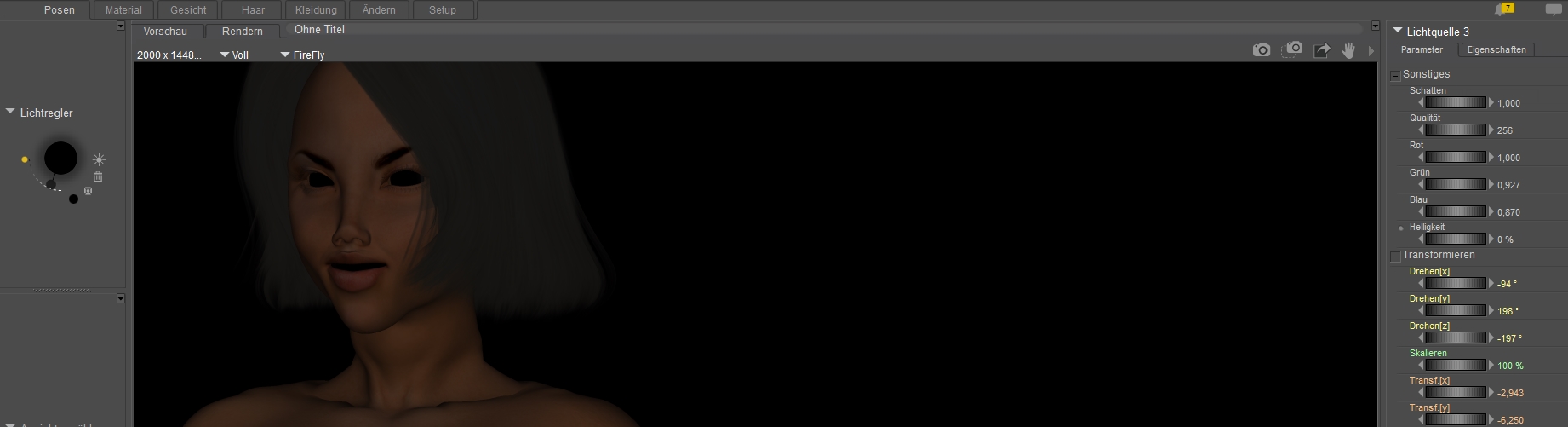

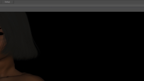

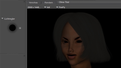

  • Hallo! Erst mal einen schönen 3. Advent und gleich eine Frage:
    Ich möchte eine total schwarze Scene erstellen, die ich durch 1 Licht mit Schlagschatten erleuchten will.
    Hab viel probiert, aber richtig schwarz wird die Scene nicht, selbst wenn es überhaupt kein Licht gibt.
    Habe ich da ein Einstellungsrädchen übersehen?
    Danke für Hilfe!
    Es ist schon recht lange her, dass ich mit Poser gearbeitet habe, aber probier doch mal, eine Lichtquelle zu erstellen.
    Ich meine mich zu erinnern, dass Poser so eine Art Grundbeleuchtung drin hat, die aktiv wird, wenn es keine einzige Lichtquelle in der Szene gibt.

    In DAZ bekommt man dieses Phänomen zum Beispiel, wenn man auf einem Objekt einen falschen Shader für die Renderengine drauf hat - 3DL-Shader und gerendert unter Iray. Dann leuchtet das Objekt ebenfalls, obwohl keine Lichtquelle vorhanden ist. Mit dem richtigen Shader bekommt man das dann schwarz.
    Vielleicht ist das in Poser auch ein vergleichbares Problem?
    In Poser haben auch viele Materialien einen Wert im Ambient-Kanal. Damit wird das Material leuchtend. Das könnte auch ein Grund für das sein, was du in dieser Szene siehst.
  • Daran lags, ich hab einfach alle Materialwerte des Köpers auf null gesetzt, alles wird schwarz.
    Nur, die Lösung ist es leider auch nicht, denn wenn ich dann ein Schlaglicht darauf richte, ist die Körperhaut schwarz, allerdings belichtet, wie erwartet.
    Anscheind muss ich meine Idee aufgeben. Ich danke Euch für die Tips!

    Hurra!!!!! DAS WARS WIRKLICH!
    Ich kenne mich mit Shadern nicht aus, aber aus Deiner Idee heraus habe ichs einfach mit einer anderen Figur probiert: Bomben-Ergebnis! Sänkfuß!
