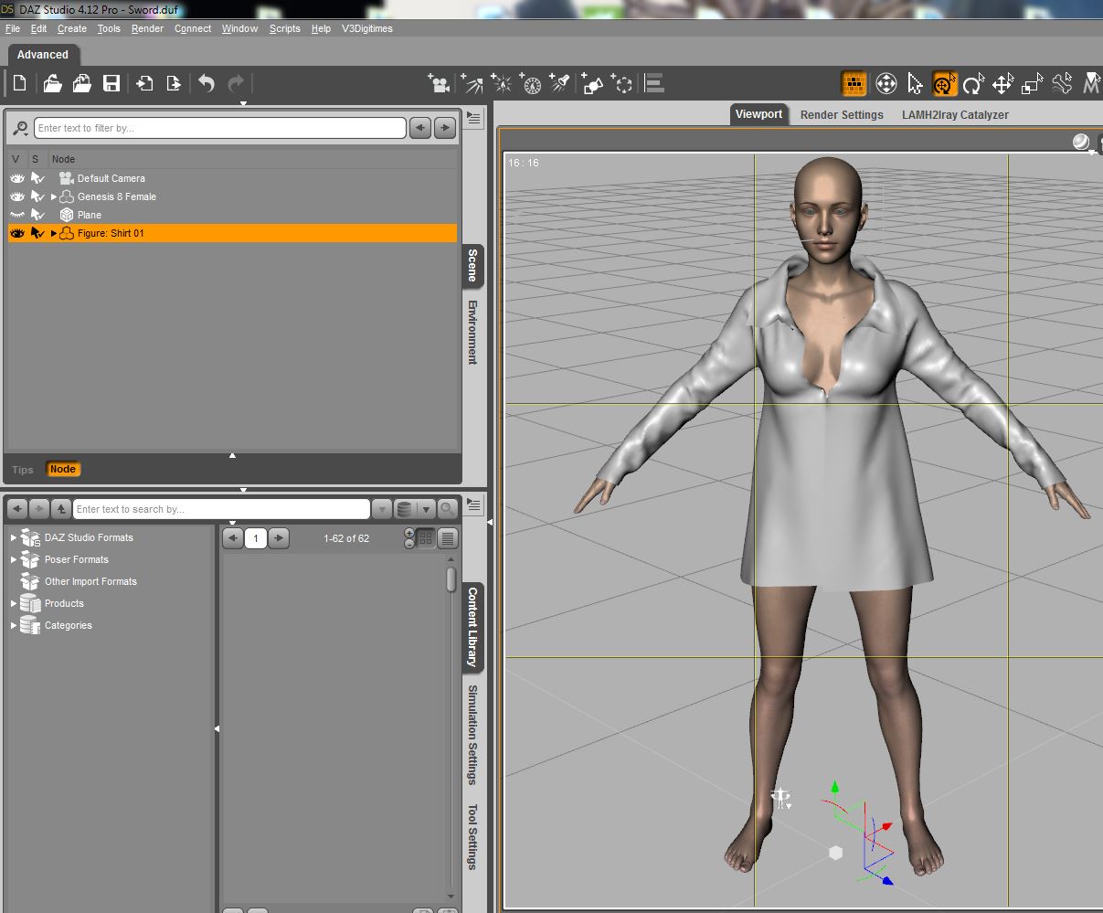

  • Hallo zusammen,

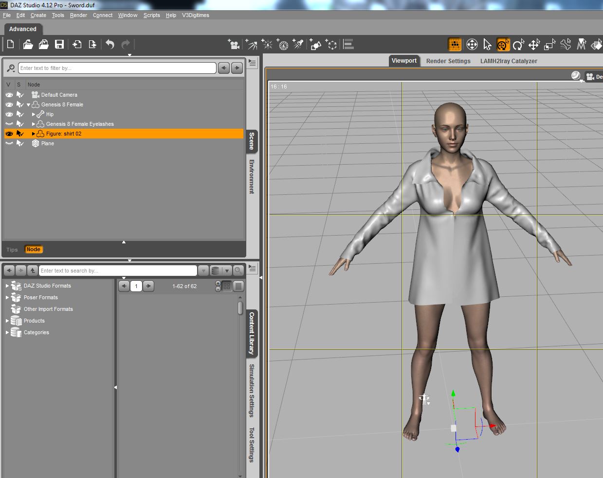

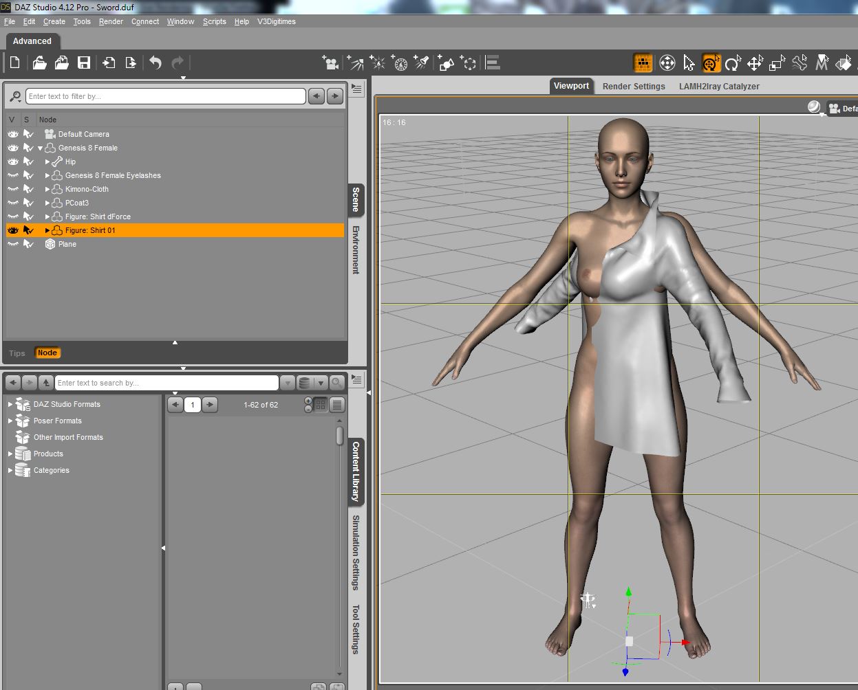

    ich habe das Problem, dass bei mir bei einem Kleidungsstück (Freebie) der Koordinatenursprung in der Y-Achse verdreht ist (unten im Screenshot zu sehen). Wenn ich das Kleidungsstück von obj in eine Figure convertiere, wird der verdrehte Ursprung mitgenommen. Beim Anziehen ist das Hemd dann verdreht (Screenshot 2).
    Hat jemand eine Idee, wie ich das ausbügeln könnte?

  • Danke für die Tipps. Hexagon habe ich nicht installiert, aber Blender :) Nach dem Import sieht es dann seltsam aus, aber danach funktioniert es...
    Ich habe das mit Blender geöffnet. Eine Drehung um 47,2° nach rechts brachte Erfolg??? Aha...

  • ich habe es ausprobiert. 45° war zu wenig, 48° ein bisschen zu viel und dann eben weiter rangetastet. Keine Ahnung, warum.
    G8F und das Hemd beides exportiert und in Blender eingeladen - da stimmten die Winkel überein. :O

  • Sieht so aus als wäre das Objekt schon im ersten Modellierprogramm so verdreht abgespeichert worden. Es wurde einfach vergessen das Hemd an den Koordinaten der Achsen auszurichten, also auf Werte Null zu setzen, hat man bei Freebies öfter. Beim obj Export merkt die Datei sich halt auch die Lage des Objekts in der Welt. Hauptsache es hat geklappt. :)
