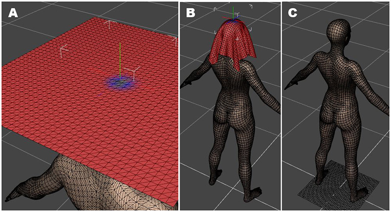

    Plane bleibt jetzt zwar über dem Kopf, doch trotz SIMU freeze verliert das Tuch den Shape nach Gebrauch TransferUtility.
    Was möchte ich:
    G8F einen Schleier über den Kopf legen und der soll sich später, wenn ich den Kopf bewege oder eine Anim erstelle, richtig mitbewegen.
    Für einen Tutorial -Link wäre ich dankbar.
    Es geht nicht um die Daz-Nulls, sondern darum, dass die Standards IM TUCH darauf gesetzt werden, was gerade aktiv ist (= die Simulation). Im Tuch stecken nach der Sim ja noch die Infos, wie die Plane früher mal ausgesehen hat. Darauf setzt DAZ das zurück mit dem Transfer Utility. Um diese Standards auf die Sim zu setzen, sollst du das Tuch einmal ex- und dann wieder importieren. Das neue Objekt kennt die alten Plane-Daten nicht mehr, sondern nur die simulierten Schleier-Daten. Dadurch wird es nicht mehr auf die Plane zurückgesetzt.

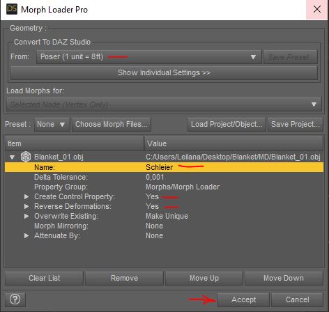

    Morph Loader Pro öffnen
    Den Schleier, der auf dem Desktop liegt laden (auch hier wieder auf das Scale achten)
    Nutze die Einstellungen wie auf dem beigefügten Screen 1
    Unter Property Group im Morphloader Pro kannst Du mit rechts Klick auswählen unter welcher Morph Gruppe gespeichert werden soll, oder selbst eine Gruppe erstellen mit "Create" Ich würde "Hidden" wählen, das ist aber Geschmacksache.
    Jetzt kannst Du den importierten Morph suchen und auf 100 % stellen.
    Du siehst den Schleier nun genau so, wie Du ihn erstellt hast

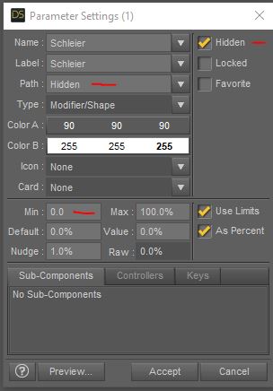

    Mit Klick auf das Zahnrad kannst Du weitere Einstellungen vornehmen:
    Haken bei "Hidden" bewirkt, dass der Morph "versteckt" wird. Du hast nun einen unsichtbaren Morph erstellt - wenn Du magst, kannst Du ihn nun mit Klick auf das Schloss sperren (Screen 3)
