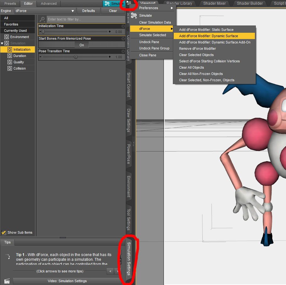

  • Zur Frage 1: Hast Du der Unterhose einen "dynamic surface" zugewiesen? Falls nicht, mach das. Nach dem Text zu urteilen, findet DAZ nichts in der Szene, was einer Simulation bedarf.
    Zur Frage 2: Wennn etwas zu simulierendes einfach durch andere Sachen durchfliegt (wie zum Beispiel den Körper), weis diesem Teil den "static surface" zu. Dann erkennt DAZ ganz sicher, dass da ein Kollisionsobjekt ist. Das gleiche gilt auch für andere Sachen, mit denen das zu Simulierende kollidieren könnte.
    Du hast es als Dynamic Surface Addon definiert, das ergibt keinen Sinn. Es muss der "normale" Dynamic Surface Modifier sein.
    Die anderen Objekte muss man normalerweise nicht extra als Static Surface definieren. DS erkennt normalerweise alles, was in der Szene sichtbar ist, als Kollisionsobjekt. Static Surface verwendet man dann, wenn man einem Kollisionsobjekt zusätzlich einstellbare Eigenschaften geben will, z.B. für die Friction.
    Manchmal verrennt sich DS aber auch einfach irgendwo, da hilft dann in der Regel ein Neustart. Vielleicht geht es heute ja wieder =)
    Noch ein Gedanke: Falls du gerade eben ein Update des Grafikkarten-Treibers gemacht hast, könnte es daran liegen; dann könntest du zur vorherigen Version zurückgehen.

    Den Fehler mit den No Objects bekommt man, wenn man nicht die Root eines Objektes anfasst, sondern einen Unterpunkt. Aber das machst du hier ja.
    Tu mal den Modifer nicht entfernen, sonder nur den dynamischen hinzufügen und geh mal nicht über Objekt, sondern über die kleinen Striche rechts oben beim Simulate-Tab. Objekt ist nicht unbedingt Figur.
