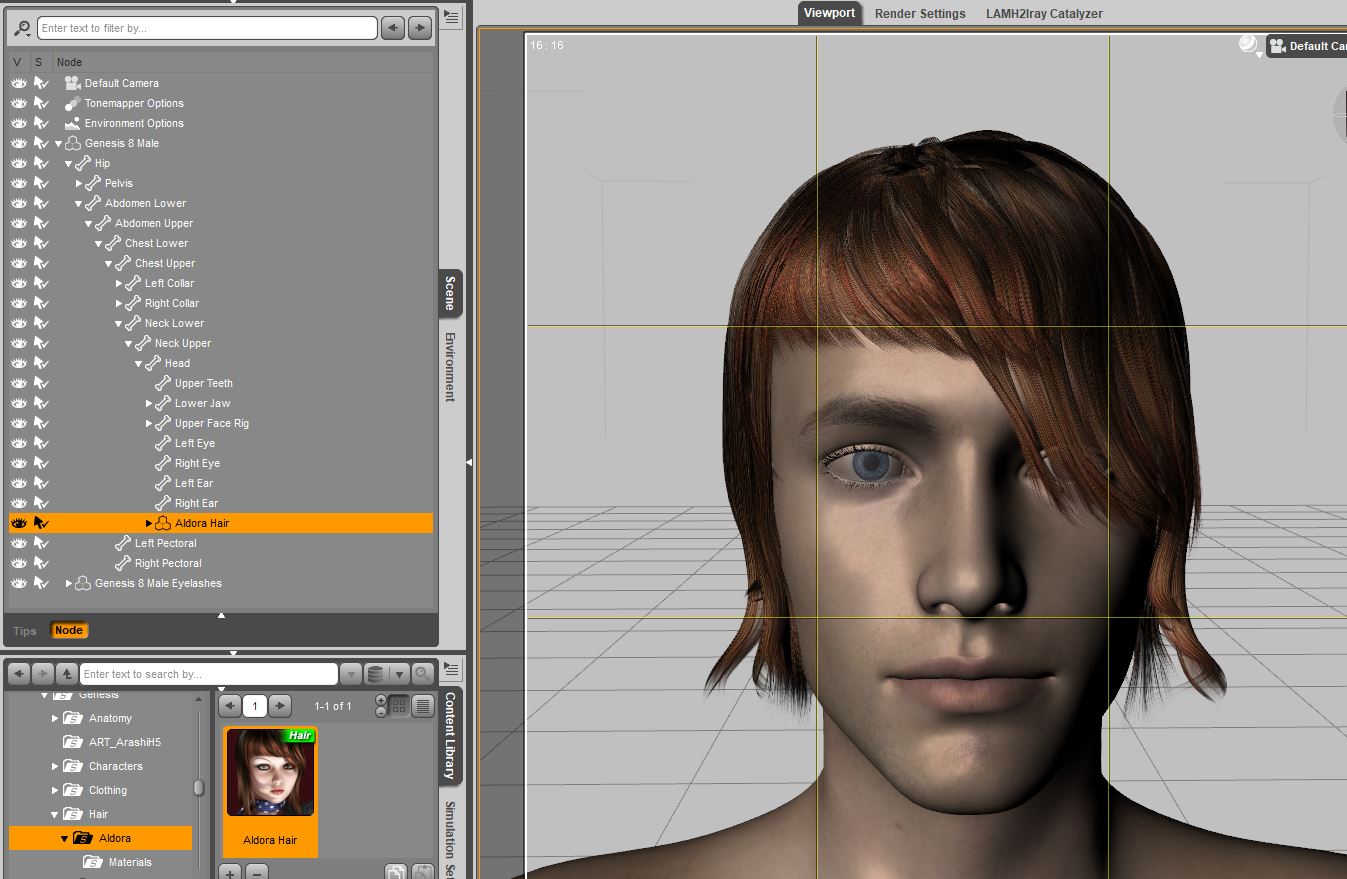

  • Du lädst die Figur, Du lädst die Haare separat, so wie Du das ja schon beschrieben hast. Jetzt klickst Du nicht die Haare an und sagst den Haaren, dass die an die Figur geheftet (parented) werden sollen, sondern klickst einfach mal den Kopf der Figur an. Dadurch öffnet sich im Scenetab der Bereich der Figur und Du findest hier auch einen Eintrag, der Head heisst. Das ist der Kopf der Figur. Als nächstes klickst Du im Scenetab Deine Haare an und ziehst die mit gedrückter linker Maustaste auf den Head - fertig!
    Die Haare sitzen und machen die Kopfbewegungen mit, aber sie passen sich nicht den Verforungen vom Kopf an - eben das, was Du möchtest :)
