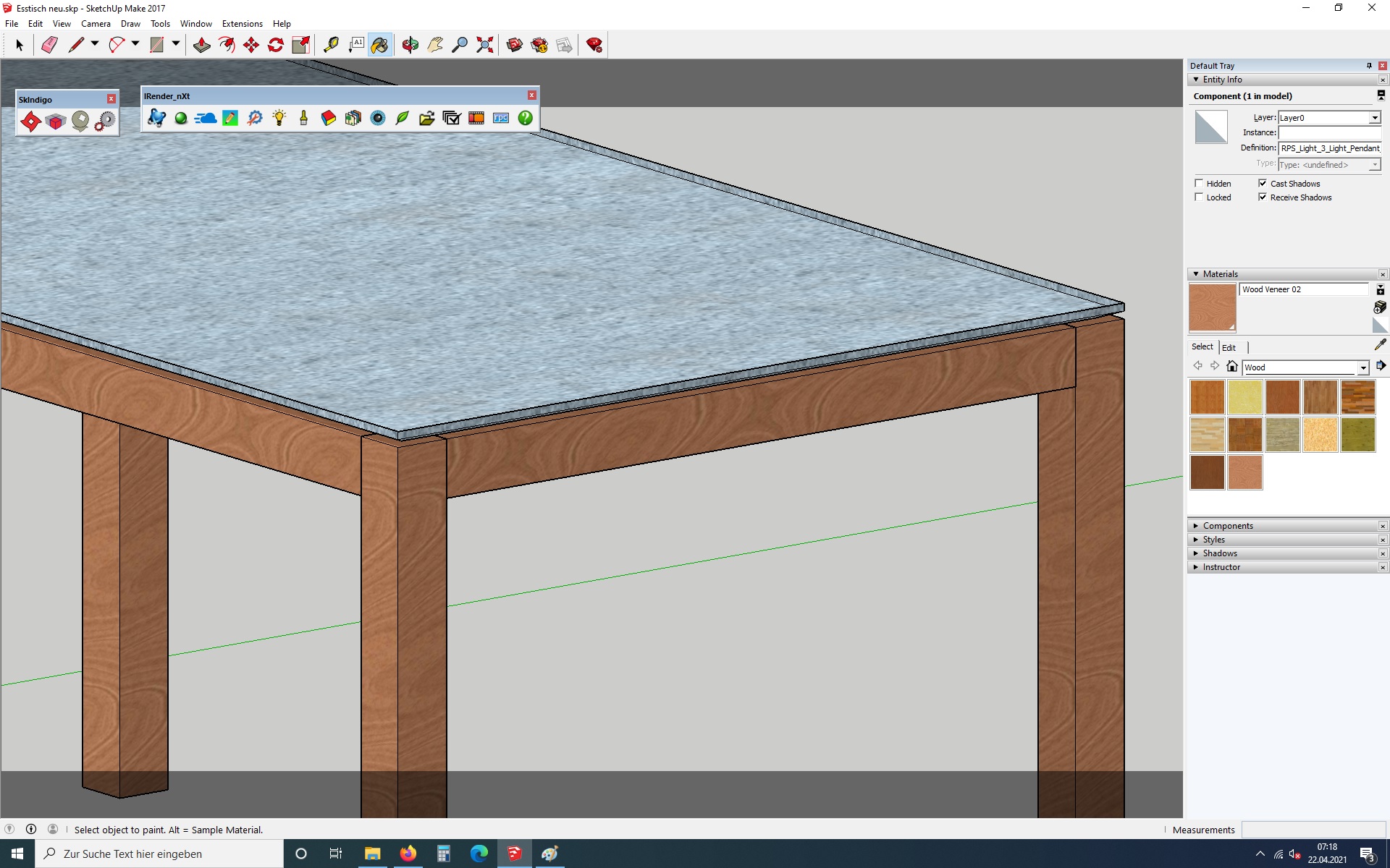

    ich habe mit Sketchup meinen ersten Esstisch gezeichnet, den ich gerne selbst bauen möchte. Es ist eine ganz einfache Geometrie und Sketchup war wirklich intuitiv gut und einfach zu bedienen.
    Ich habe eigentlich keine Vorerfahrung mit solchen Zeichenprogrammen.
    Anschließend habe ich dem Tisch eine in Sketchup vorhandene Textur zugewiesen (Holz und Stein) und ihn mit dem angedockten Indigo Renderer gerendet.

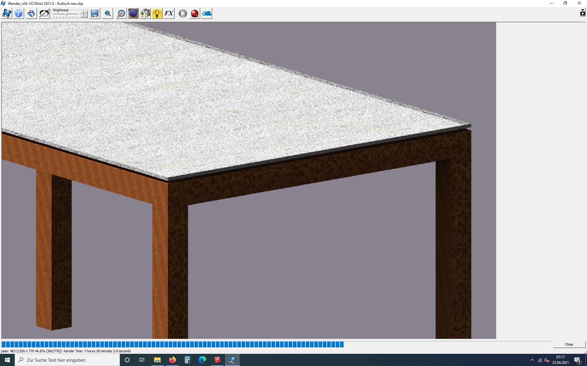

    Das Ergebnis war ein gruseliges Bild welches mich an C64 Zeiten erinnert hat:
    Als Jugendlicher habe ich mich sehr für den POV RAY interessiert. Zu der Zeit wurde nach noch programmiert. Es kamen damals schon sehr einfach sehr realistische Bilder raus.
    Was mache ich hier ganz grundlegend falsch? 20 IT-Jahre später hatte ich die naive Vorstellung, dass das auf Knopfdruck schnell und super klappt. Offenbar nicht... :)
    Könnt ihr mir einen Tipp geben, wie ich schnell und einfach gute Texturen finde und ein ganz einfaches Rendering machen kann für eine fotorealistische Darstellung?
    Merci!!
    Also ich benutze kein Sketchup und auch hier im Forum benutzen es sehr wenige und da mehr um Modelle zu erstellen und rendern dann ganz wo anders.
    Den Indigo - Render habe ich eigentlich von der Bildqualität sehr positiv in Erinnerung.
    Da wirst Du um das Studium des Handbuches wohl nicht herumkommen.
    https://www.indigorenderer.com/documentation/…indigo-sketchup
    Jede Render Engine hat ihr eigenes Material-System. Wichtig ist auch die Beleuchtung und die Umgebung. Was immer gut ist sind Texturen in hoher Qualität.

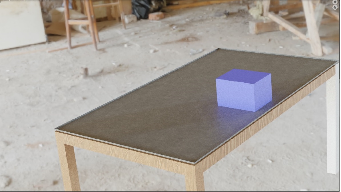

  • So, erste Versuche sind gemacht mit Blender...
    Ich habe mein Sketchup Modell als .dae file importiert, einen Hintergrund und Texturen von Euren o.g. Empfehlungen genommen und zugewiesen.
    Zum Testen noch einen zusätzlichen Spot draufgerichtet und einen Würfel zum Spaß platziert.
    Ich würde sagen man erkennt einen Tisch :-))))
    Aber ganz viel passt da noch nicht...
    - Das Tischbein hinten rechts will keine Textur annehmen.
    - Die Tischplattenecke oben links ist merkwürdig schwarz
    - die Kante der Platte wirkt vor allem hinten nicht ok...
    - am wichtigsten: Alles ist so griselig und die Oberflächen nicht wirklich sexy. Die Platte ist polierter Beton aber da glänzt nix... Beim Zuweisen habe ich alle Texturdateien gleichzeitig markiert und zugewiesen.
    Könnt ihr dem Bild schon ansehen woran es hapert?
    Ich habe übrigens keine gute Grafikkarte. Begrenzt das nur Geschwindigkeit oder auch Qualität?
    Der Klassiker bei Newbies ist fast immer die fehlende
  • Suche auf YT mal nach den Tutorials "Blender unwrap nodewrangler". Damit lassen sich sehr einfach Oberflächen mit Struktur erstellen, deren Vorlagen Du z.B. auf texturhaven kostenlos bekommst und die sehr realistisch wirken.
    Aber für Dein erstes Blender-Bild sieht das schon sehr gut aus. Meines war ein weißer Würfel. ;D
    Mmmh, das wird sehr schwierig Dir das alles zu erklären, weil Dir einfach einiges an Basiswissen fehlt.
    Nur Texturen zuweisen ist nicht alles. Um Texturen gut zuweisen zu können, braucht man ein UV-Map. Da wird das 3D-Objekt aufgeschnitten (man muss also Seams (Nähte) setzen, wie bei einem Schnittmuster für Klamotten, an strategisch günstigen Stellen. Ab und an muss man die Teile im UV-Editor dann noch drehen um zum Beispiel die Holzmaserung in die richtige Richtung laufen zu lassen.
    Warum das eine Tischbein weiß ist, kann ich jetzt auch nicht sagen, das müsste ich sehen.
    Die Tischplatte sieht in der Tat etwas seltsam aus da hinten. Meines Erachtens stimmt da die Geometrie nicht.
    Glanz bekommst Du wenn Du die Roughness runterdrehst.
    Falls Du mit Eevee gerendert hast, würde ich Dir raten auf Cycles umzuschalten. Das ist die Render Engine die einfacher zu bedienen ist.
    Du könntest Dein Blendfile auch zippen und hier hochladen. Dann würde ich mir das mal angucken. Die Texturen bitte nicht mit reinpacken, sonst wird die Datei ganz bestimmt zu groß.
    Einfach nur den Tisch, den Rest erledige ich mit ähnlichen Texturen.

    Ganz ehrlich.... das ist ein totales Kraut und Rüben - Teil. Durch den FBX - Export alle in Trigons zerstückelt. Jeder Menge Einzelteile und überall eine Animation mit drauf, was immer da in Sketchup animiert wurde.
    Damit wirst Du nicht glücklich. Ich gehe morgen Nachmittag mal ran. Jetzt muss ich erstmal ins Bett, weil ich morgen früh raus muss.
    Du hast den Tisch auch in den Download-Bereich des Forums getan. Glaub mir, damit wird keiner glücklich.
    Ich habe jetzt herausgefunden warum alles animiert ist. Du hast aus Versehen wohl den Knopf für die automatische Keyframe-Aufnahme eingeschaltet in Blender.
    Du solltest unbedingt Grundlagen-Tutorials machen, sonst wird das nix mit Blender oder überhaupt mit guter 3D-Grafik. Sorry, so hart muss ich das schreiben.
    Deinen Tisch hab ich links liegen gelassen, das ist mir zuviel Arbeit den zu reparieren. Da hab ich ihn schneller neu gemacht.
    Dein Tisch ist total zerstückelt. Viele Faces sind lose oder nur an einem Vert mit einem anderen Face verbunden. Das kann man nicht mal vernüftig UV-unwrappen.
    Ich habe Dir einen Tisch gemacht genau wie Deiner von den Maßen her. Beim Modellieren habe ich mit Mirror-Modifier gearbeitet. Dadurch musste ich nur 1/4 des Tisches basteln. Habe da auch gleich die Seams für das UV-Unwrapping angelegt.
    Siehe 01 Blendertisch in der Datei. Im Edit-Mode angucken, da sieht man wie der Mirror-Modifier arbeitet.
    Dann habe ich den Mirror-Modifier angewandt und die UV-Map angelegt.
    Siehe 02 Blendertisch in der Datei. Tisch im Edit-Mode komplett auswählen und den UV-Editor öffnen, dann siehst Du die UV-Map.
    03Blendertisch ist dann mit Material. 2 Mats auf einem Objekt, 1x das Holz und 1x die Steinplatte.
    Für das Environment habe ich noch ein kleines 1k HDRI(von HDRI-Haven) eingesetzt und die Texturen sind von mir, for free.
    Blender-Tisch.zip
    So könnte es aussehen und so solltest Du lernen zu arbeiten.
