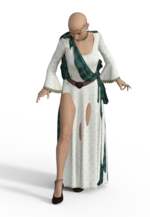

  • Hallo,
    habe mir vor einigen Tagen das DAZ Studio installiert, einige Tage experimentiert, dann einige Angebote aus dem DAZ Shop erworben. Bei der Kleidung hatte ich mir "dForce Scottish Wear for Genesis 8 Female(s)" und dazu zusätzlich noch Product Add-Ons ausgesucht.
    Was ich nicht verstehe, was bereits an Kleidung im Studio vorhanden war, folgt den Posen, wobei die rechte Hand im Stoff versinkt, doch darüber hatte ich in einem Video schon etwas gesehen, wie die Kleidung besser anliegt, weiß nur nicht mehr, in welchem Video es war.
    Die zusätzlich erworbene Kleidung folgt aber gar nicht. Nehme an, dass es sich um eine Einstellungssache handelt, blicke nur nicht durch.
    Das war die eine Frage. Eine andere Frage wäre, im DAZ Shop habe ich nach einer "Flute" gesucht. Was ich fand, das war ein Baroque Trio für Poser, unten steht, dass möglicherweise Anpassungen vorgenommen werden müssen. Und ich frage mich, ob es für einen Einsteiger nicht zu schwer ist, die Flöte einer Genesis 8 Female in die Hände zu drücken, oder überhaupt möglich.

  • Zur dForce Kleidung.
    Am einfachsten ist es, die eigentliche Pose im Frame 60 zu laden und die Simulation von einer Pose ohne "Fehler" (Hände gehen durch Kleidung oder so) zu beginnen.
    Die dForce Kleidung passt sich auch erst durch die eigentliche Simulation an. Ein einfaches in die Szene laden reicht da nicht.
    Siehe auch hier!

  • So, das erste Bild ist eindeutig besser geworden, nicht beim ersten Versuch, doch beim zweiten, einzig die eine Schuhsohle sieht etwas merkwürdig aus. Um die Timeline zu belassen, die Scene unter einer anderen Endzahl erneut gespeichert. Dann die Darstellerin umgekleidet und die Simulation Settings erneut aufgerufen. Danach blieb beim Hinsetzen alles stehen. Das Bild war nicht mehr jugendfrei, deshalb habe ich die Mitte verwischt.
    Nun ja, ich werde es noch einmal probieren, schätze bisher nur, etwas stimmt nicht mit meinen Einstellungen oder mit dem Outfit.

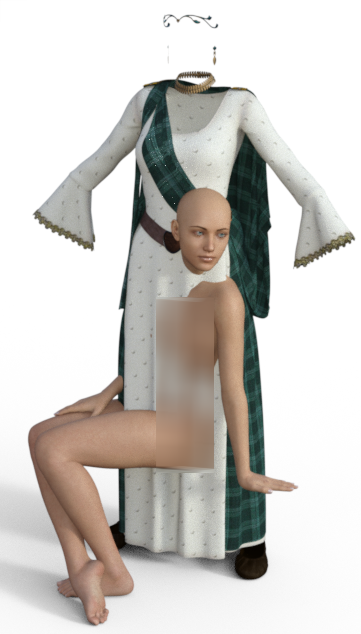

  • Mit dem Umkleiden war wohl nicht die beste Idee. Nun habe ich die Figur neu angelegt, geht ja schnell, doch nun sieht es am Ende der Simulation wieder wie zu Anfang aus.

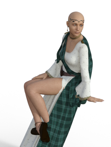

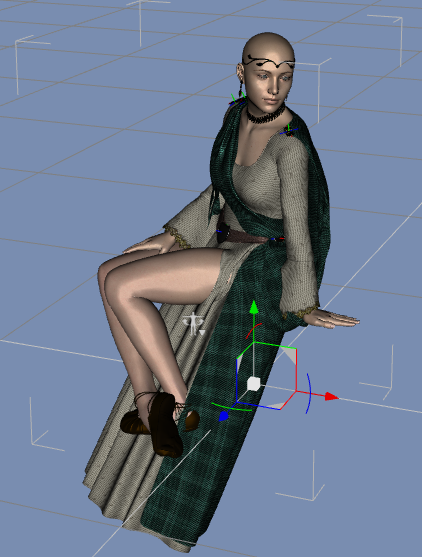

  • Wenn ich das richtig sehe, dann sitzt die in der Luft. Du musst einen Stuhl oder einfach ein Primitive zum Sitzen hinstellen. Sonst wird das Gewand immer durchhängen. Und zwei Fragen hab ich noch. Ist die Kleidung auch mit deiner Genesis geparented und ist die Genesis in der Simulation sichtbar (Parameters Tab - Display -> Visible in
    Simulation -> On) ?

  • Du musst einen Stuhl oder einfach ein Primitive zum Sitzen hinstellen.
    Um den Punkt erst einmal aus dem Wege zu gehen, habe ich sie heute eine Vorwärtsbewegung ausführen lassen.
    Auf der Angebotsseite steht:
    Compatible Figures: Genesis 8 Female
    Und weiter unten: dForce compatible
    Als Figur benutze ich Genesis 8 Basic Female.
    Simulation -> On) ?
    Da muss ich passen, weil ich bei mir nichts gefunden habe. Im Web gesucht, da sah ich einen Screenshot mit Display, doch bei mir nicht. Beim mir sieht es so aus:
    MovieSzenen.de für Creators

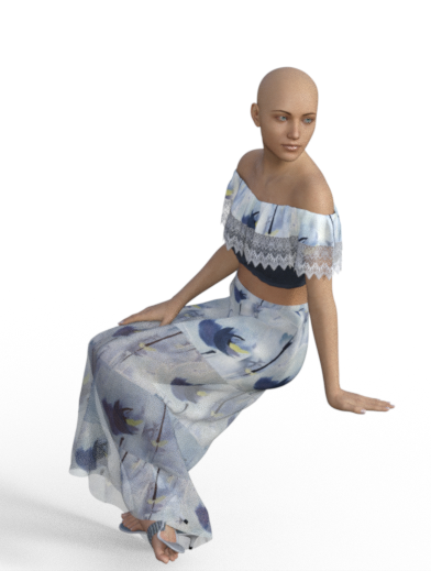

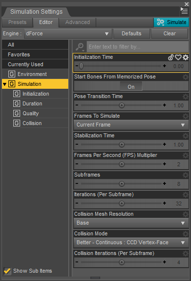

  • Was passiert denn nun, wenn Du auf den Button "Simulate" (der ist in deinen Screenshots blau dargestellt) klickst, und die Simulation einfach laufen lässt?
    https://www.deviantart.com/smida460
    Erklärbär und Findefuchs
    Das ist wie in den Videos, die ich bisher sah. Zuerst im kleinen Fenster ein Schnelldurchlauf, was an irgendwelchen Scripts gezogen wird und dann dauert der Vorgang Minuten, bei dem Bild von oben über 10 Minuten. Das war dann das letzte Bild von der anschließenden Simulation, welches ich dann renderte.
  • Dieses Video scheint dein Problem zu treffen: "
    Externer Inhalt youtu.be
    Meine Deviantart Seite
  • Um den Punkt erst einmal aus dem Wege zu gehen, habe ich sie heute eine Vorwärtsbewegung ausführen lassen.
    Nutzt Du die Timeline zur Simulation`?
    Dies würde ich immer machen, aber dafür musst Du die Einstellungen unter "Franes to simulate" ändern!
    Ansonsten wird immer nur das aktuell Sichtbare Frame simuliert. Also bleibt die Kleidung eigentlich so wie auf deine gezeigten Render.

  • Nutzt Du die Timeline zur Simulation`?
    Das war es, danke! Benutzt hatte ich die Timeline, nur nicht richtig. Die Zahl stand noch auf 30. Hatte aber die Pose von 30 auf 60 in der Timeline und später mit einer zweiten Pose noch höher gesetzt. Dann eine Scene nach der anderen angelegt und Current Frame scheint wohl die Voreinstellung zu sein. Nun habe ich die aktuelle Position unter Animated (Gustom) eingegeben und bin erleichtert, weil es funktioniert. Ist die Pose wie weiter oben:
    Ja, da ist noch reichlich viel, was man lernen müsste, bevor es besser wird. Ich hatte sie heute am Abend etwas zu hoch positioniert, denke ich mir, das kommt ja noch mit hinzu. Eine Bank ist vorhanden, doch beim Stehen stand sie in der Bank, also ließ ich es erst einmal.
  • Ja, da ist noch reichlich viel, was man lernen müsste, bevor es besser wird. Ich hatte sie heute am Abend etwas zu hoch positioniert, denke ich mir, das kommt ja noch mit hinzu. Eine Bank ist vorhanden, doch beim Stehen stand sie in der Bank, also ließ ich es erst einmal.
    zwei Möglichkeiten:
    1. Du animierst auch die Bank. Und zwar ziehst Du die Bank im ersten Frame so weit nach hinten, bis die Dame nicht mehr in der Bank steht. Und bis zum letzten Frame oder auch ein paar davor, ziehst Du die Bank in die endgültige Position!
    2. Du neigst die Lady so nach hinten, dass sie die Bank nicht berührt und hebt sie ein bisschen ab. - im ersten Frame. Danach startest Du die Animation!
    Noch ein Tipp:
    Wenn Du mit der Timeline simulierst, deaktiviere die Option - Start Bones from Memorized Pose. Diese Option wird hier nicht gebraucht und kostet nur extra Zeit. Bring die Figur lieber in eine Position in der die Kleidung und die Haare nicht mehr mit der Figur kollidieren. :)

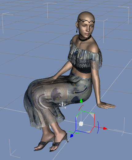

  • Heute habe ich mich erst einmal mit allgemeinen Dingen beschäftigt. Ab und fand ich kaum noch, was ich gekauft hatte. Doch nun wird es übersichtlicher. Dann hatte ich mich gestern schon gewundert, warum die eine Frisur Tönungen übernimmt und eine andere nicht. Weil ich bei der Auswahl des Knotens (Node) auf Figur oder Head ging. Nun heute ging es problemlos, wenn ich ... Hair als Knoten auswählte. Was ich nicht gefunden habe, ob man sich auch anzeigen lassen kann, welche Tönung (Materials) verwendet wurde, oder muss man sich so etwas gleich notieren?
    Die Bank sah reichlich schlicht aus, habe mal probiert, was unter shaders\iray\resources verfügbar ist, noch etwas mit den Farben gespielt, dann unter Presets abgespeichert.
    Die vorhandene Bank dann auf Größe und Sitzhöhe abgestimmt, nun muss ich die Werte noch für den Anfang übernehmen, sonst ist die anfänglich noch zu groß, um dann erst kleiner zu werden. Beide sollten sich jetzt zumindest auf der Grundfläche befinden, wenn ich mir die Scene aus allen Perspektiven anschaue. Nun werde ich mir überlegen, wie vorgeschlagen vorzugehen. Die Bank erst einmal etwas nach hinten schieben. Die Figur rutsch mit den Füßen bei der Pose Setzen etwas nach vorn.
