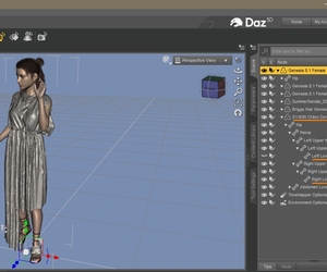

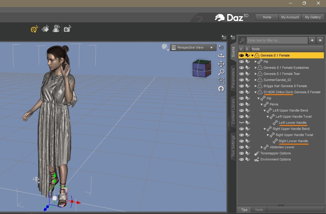

  • Wie ließe sich auf die einfachste Art und Weise so ein Kleid kürzen?

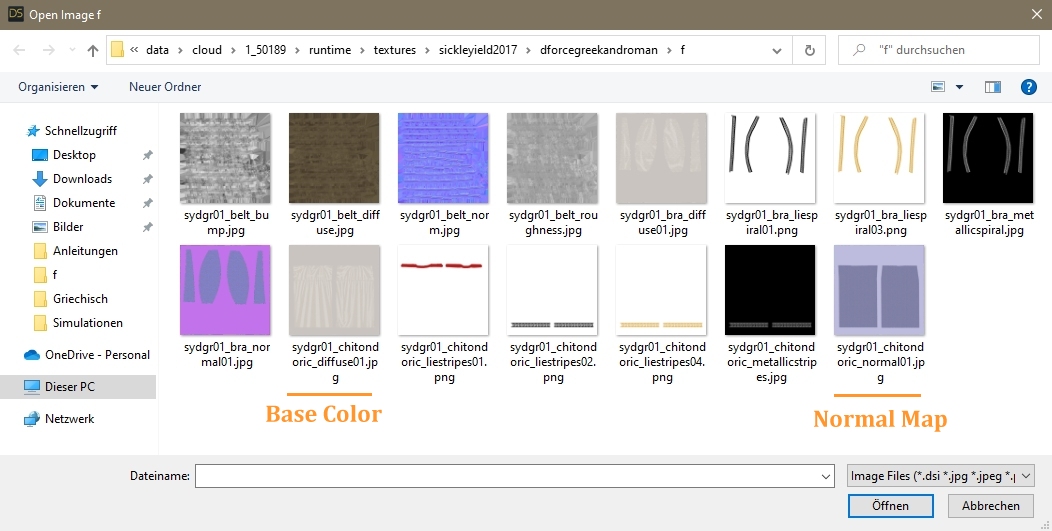

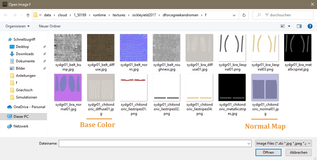

    Eine Schnittmusterdatei ist nicht zu sehen, in der man einfach unten etwas schwärzen könnte und die geänderten Texturen in einem anderen Verzeichnis ablegen, danach zuladen. Geladen werden nur diese beiden Texturen unter Base Color und als Normal Map.
  • Soll recht einfach möglich sein.
    Hoffe Du kannst gut englisch, sollte aber auch so gehen:
    How To Shorten a DAZ Studio Dress In Photoshop In 5 Minutes – Digital Artist Reviews
  • Du kannst die Figur mit Kledungsstück in DAZ ruhig komplett simulieren. Danach (mit der finalen Pose) exportierst Du die Figur zum Beispiel als obj - ok, lässt sich jetzt nicht mehr in der Pose verändern, ist aber für Dich kein Problem.
    Die schwarz-weisse Map ist eine sogenannte Opacitymap und gehört (Trommelwirbel) in den Opacitykanal vom Kleidungsstück... Die kannst Du ganz leicht selber erzeugen, wenn Du bereits die BaseColormap gefunden hast. Auf der siehst Du ja dann die Form Deines Schnittmusters. Nun nimmst Du eine zusätzliche Ebene und malst alles, was Du sehen möchtest in weiss und alles, was weg soll in schwarz. Graustufen schaffen transparenz, ohne dass der Stoff komplett weg ist...
    So funktioniert das in DAZ
  • Hoffe Du kannst gut englisch,
    Danke, hatte gestern auch nach Videos mit Shorten gesucht, doch in anderen Wortkombinationen und dieses war nicht dabei. Für Englisch lese ich die übersetzten Untertitel, daran habe ich mich gewöhnt.
    Heute Morgen ließ ich die vorbereitete Simulation laufen. Bei der hatte ich gestern noch mit den Parametern fürs Kleidungsstück gespielt, bis die rechte Verse zu sehen war. War ein großer Fehler, denn in der Simulation sah es heute eher danach aus, als wäre sie in einen Orkan geraten. Aber dabei kam mir die Idee, ob man nicht eine Plane auf die Höhe der Versen ausrichten könnte, also die Fußspitzen durchschauen lassen, ob das nicht auch schon genügen könnte.
    Ansonsten wäre Deine Beschreibung verständlich, danke.
    Du kannst auch mit dem Geometry Editor unten ein paar Reihen Polygone auswählen und unsichtbar machen.
    Danke, habe mir gerade ein kurzes Video über diesen Editor angeschaut.
  • Da sitze ich nun zwei Tage an der Kürzung und stelle beim Vorher-Nachher-Vergleich fest, nach vielen Fehlversuchen hat es sich nur verschlimmbessert.
    Gestern viele Fehlversuche. Meine Idee mit den Planen taugte nichts. Mit zwei kleinen Planen, eine etwas schräg gestellt als Fußstütze fürs rechte Bein, ging gar nicht. Der Stoff fiel unmöglich.
    Viel weiter kam ich gestern nicht mehr, so eine schwarz/weiß Opacity habe ich noch erstellt. Bevor ich heute zum Ausprobieren kam, stellte ich fest, wie blind ich war. Das Kleid bring doch Einstellmöglichkeiten mit, für die linke und rechte Kleidhälfte von den Knöcheln bis zu den Knien. Das Einstellen fand ich gewöhnungsbedürftig, sehr viele Simulationen, die daneben lagen.
    Nun dachte ich, endlich fertig, doch im Vergleich gefällt mir die alte Version besser, weil da das Kleid glockiger kommt, und von der linken Sandale mehr zu sehen ist, als in meiner mit gekürztem Kleid.
