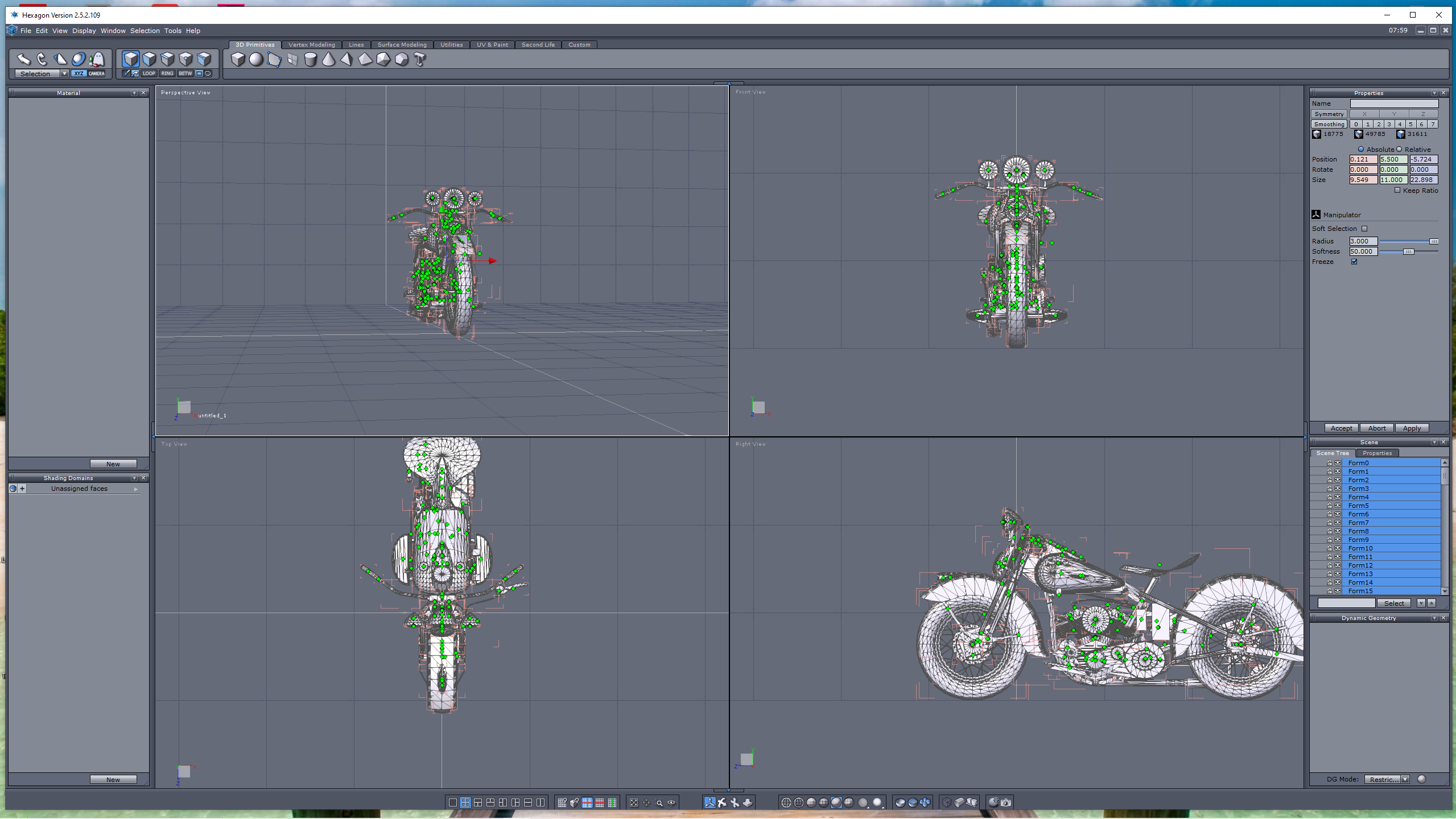

    Von Imagine 3D habe ich noch viele Objekte die ich in Blender übernehmen möchte. Bei Imagine ist das beste Exportformat DXF welches auch die einzelnen Teilobjekte (nicht Gruppen) sauber exportiert. Danach kann das Objektfile in Hexagon korrekt geöffnet werden. Doch ab diesem Punkt wirds schwierig. Alle Exportformate die von Blender unterstützt werden importiert Blender das Objekt in einem Guss. Alle Teilobjekte werden zusammengefasst zu einem einzelnen Objekt. So können die Einzelteile nicht mehr separat bearbeitet werden. Nun habe ich versucht den Umweg über DAZ Studio zu nehmen. Jedoch mit den Menüpunkt Send to DAZ Studio passiert gar nichts. Nun stellt sich die Frage wie ich DXF Objekte mit Unterobjekten in Blender übertragen kann.

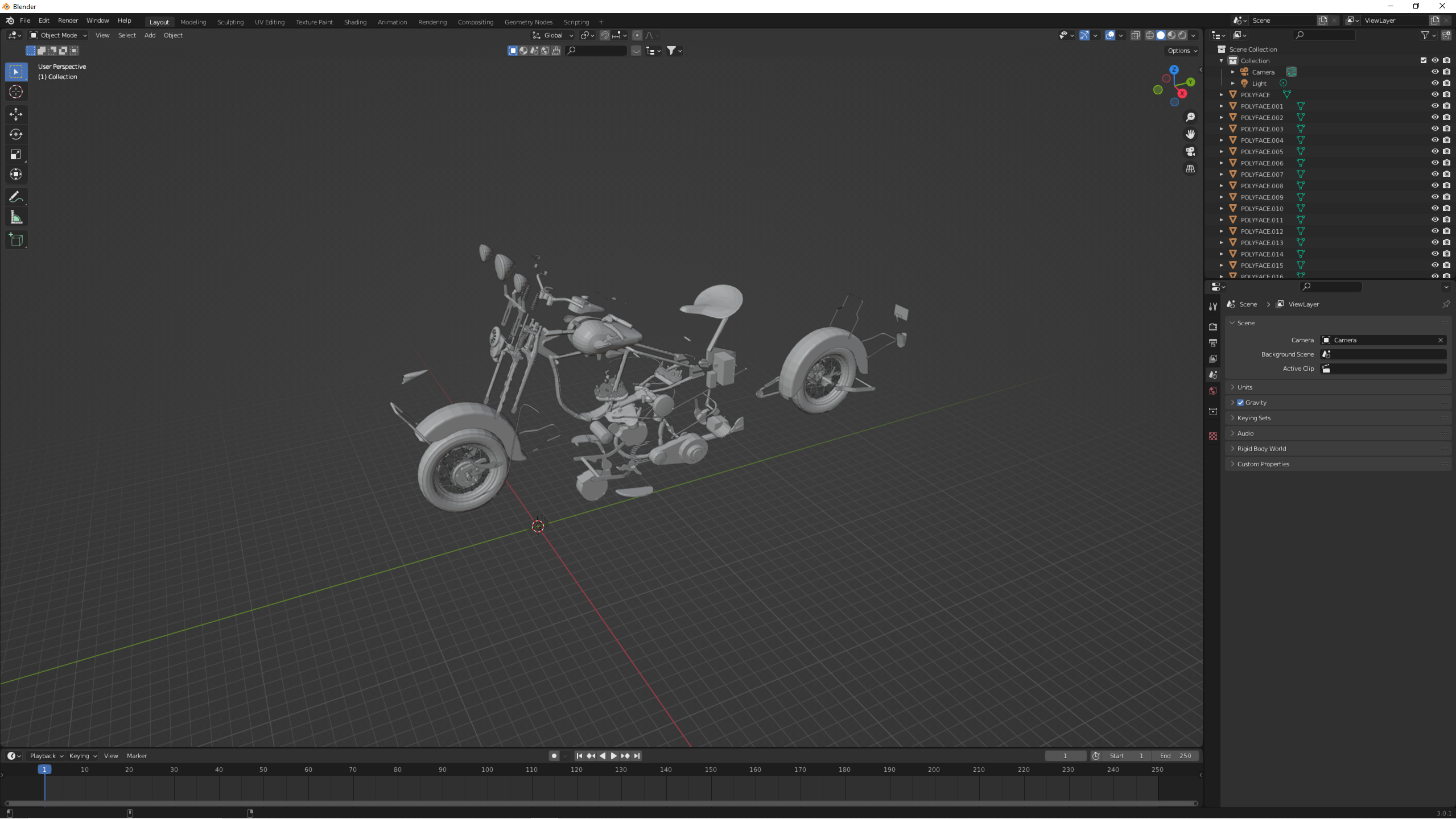

    Danke für den Tipp. Nun habe ich zwar Einzelobjekte aber versetzt wie eine Explosionszeichnung :wacko:

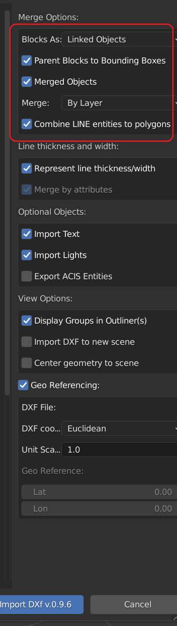

  • Du kannst DXF in Blender 3 importieren, mußt natürlich in den Prefs freischalten. Bevor du auf importieren drückst, kannst du Einstellungen vornehmen, u.a, auch , wie die Einzelnen Objekte(gruppen) behandelt werden sollen (Screenshot, roter Rahmen)

    Danke für deinen Rat. Aber ich habe alles ausprobiert und es passiert jedesmal dasselbe. Mit den Einstellungen auf dem Screenshot wird das Objekt ohne Fehlermeldung importiert, aber alle Teilobjekte werden nach wie vor versetzt. :(

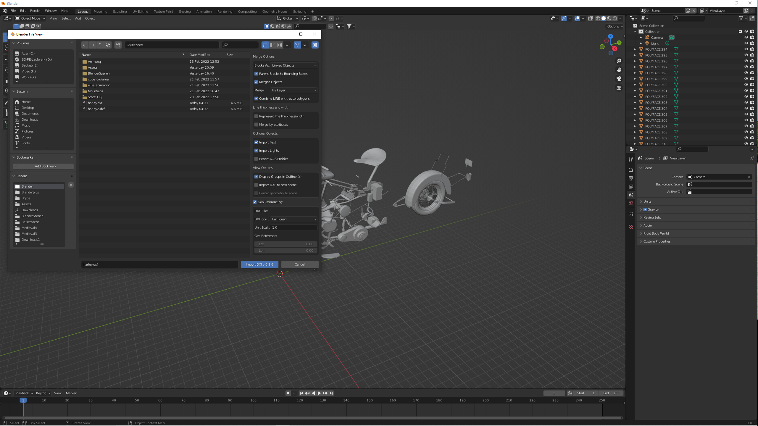

    Hmm, ich weiss nicht was du meinst. Kannst du mir von dem Dialog ein Screenshot machen? (dxf, oder obj?) :nachdenklich:

  • Also ich schrieb ja schon obj und da musst du dann einfach nur die Häkchen machen im Importmenue
    Du hast offenbar mein Objekt nicht gesehen das aus vielen Teilobjekten besteht...
    Das ist doch wurscht aus wie vielen Einzelteilen das besteht, will man alles in einem lässt man die Häkchen beim Blender Import weg, will man alle Einzeln im Scene Manger macht man Häckchen an
