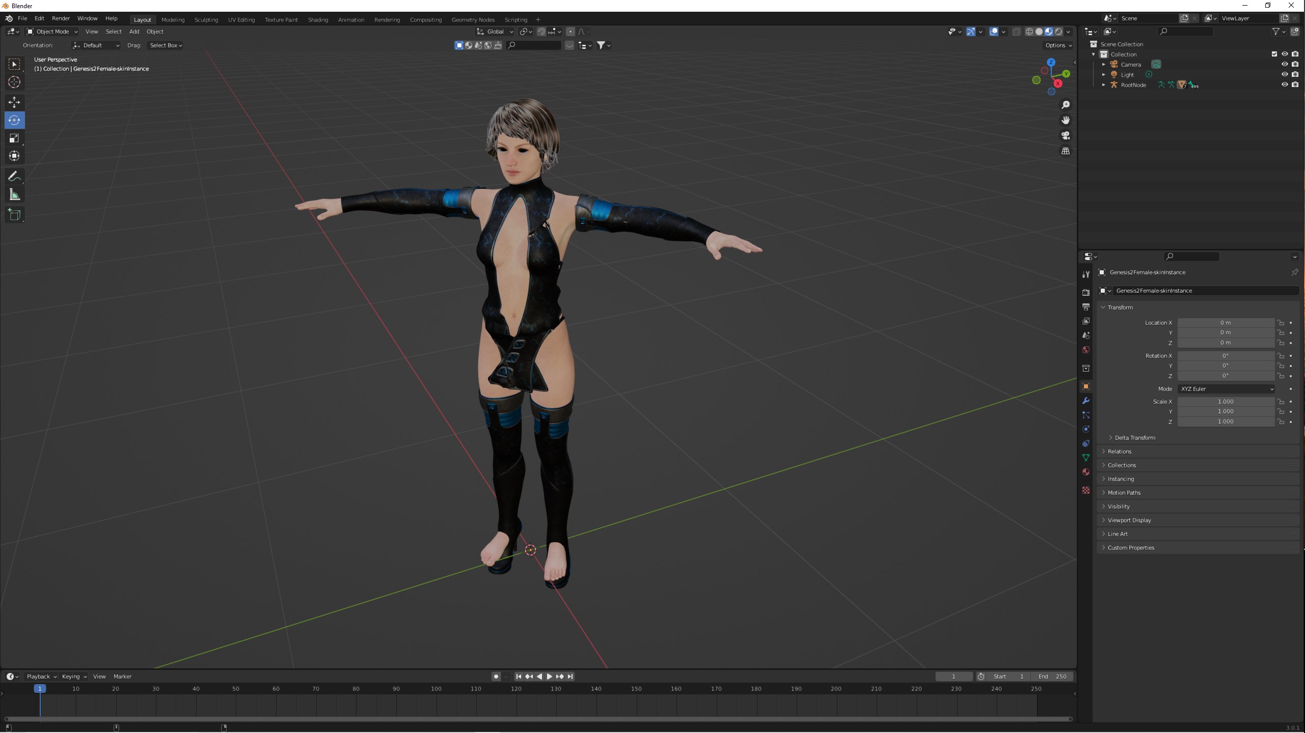

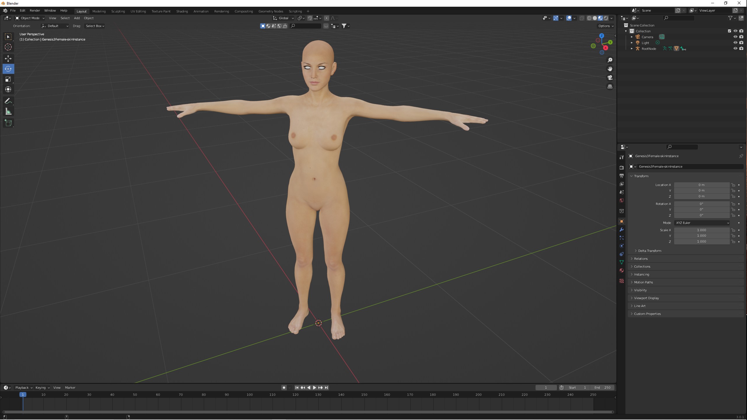

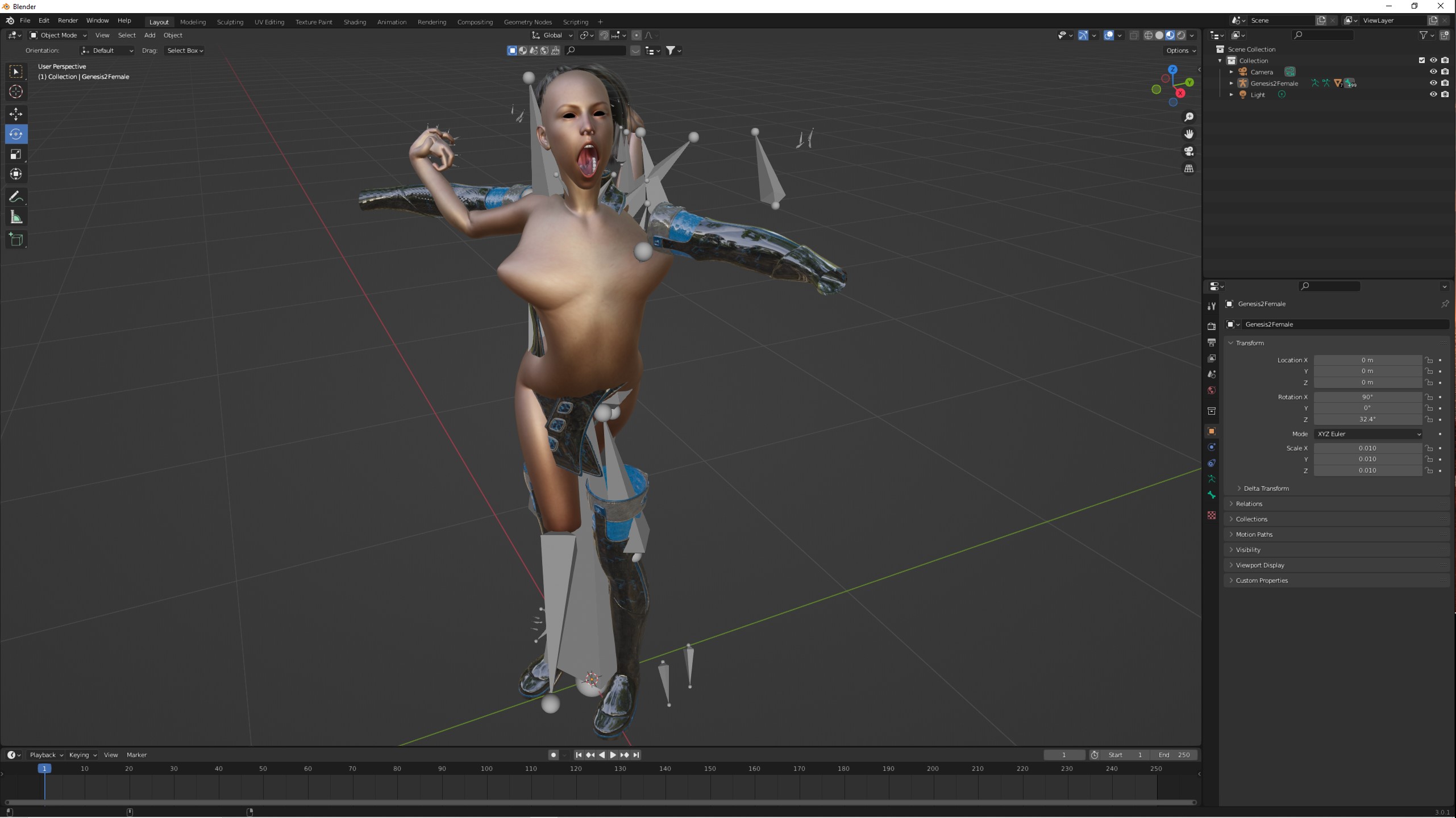

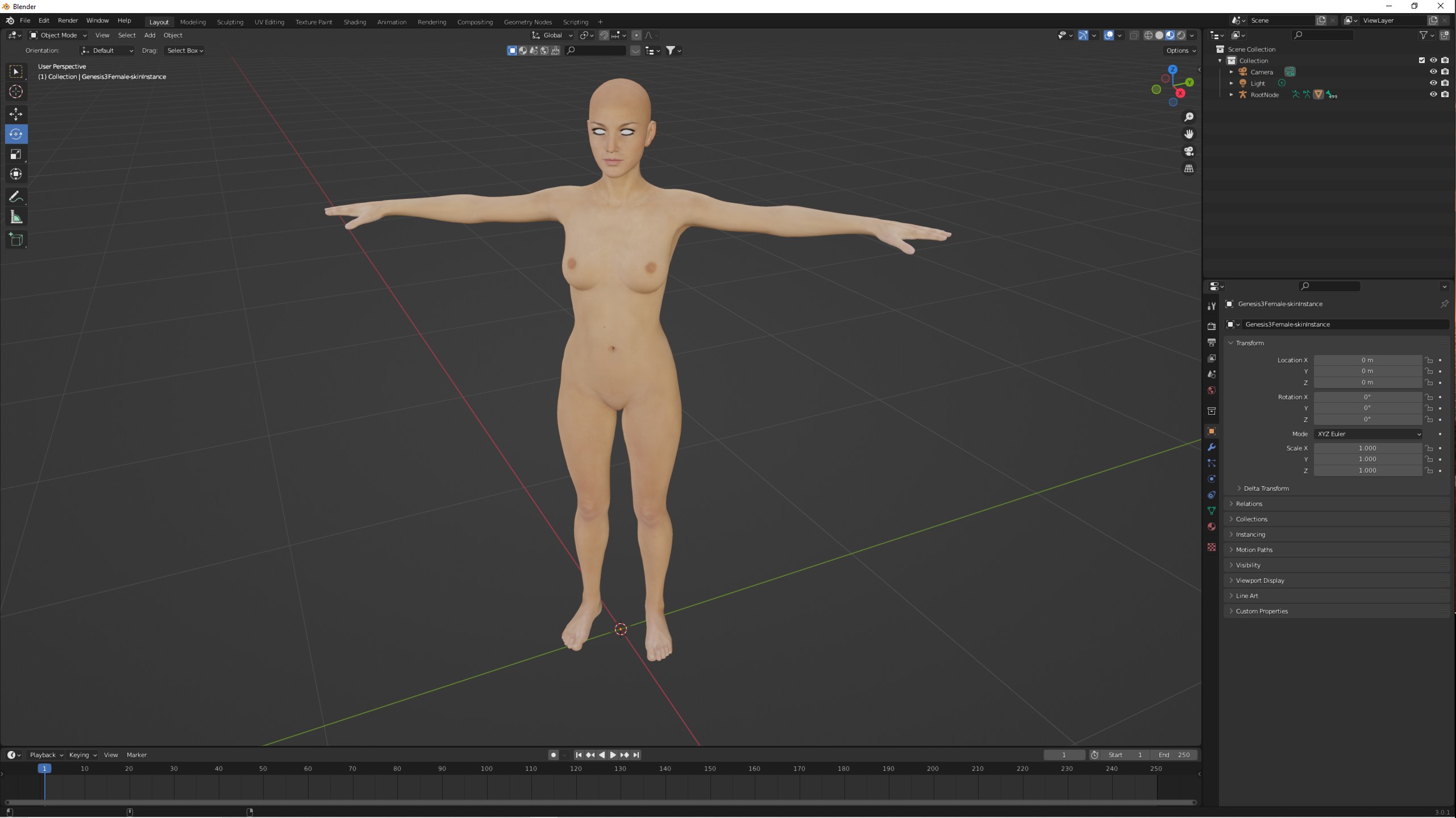

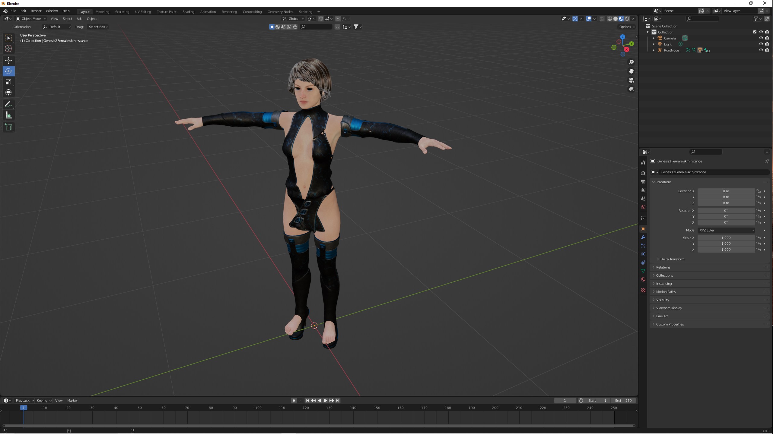

    Wieder mal hab ich Probleme mit dem Import von Figuren aus DAZ Studio in Blender. Das beste Ergebnis hab ich mit dem Collada Format, wobei die Posen auf Grundeinstellung zurückggesetzt werden. Die Augen und Wimpern werden entweder schwarz oder weiss. Getestet habe ich alle Importformate und die Ergebnisse sind sehr frustrierend. DAZ Studio ist hierbei völlig unschuldig. Sowohl in Bryce als auch Hexagon werden die Figuren korrekt übertragen. Aber genug der Worte, seht euch die Screenshots an.
    Seltsame Dinge geschehen da :wacko:
