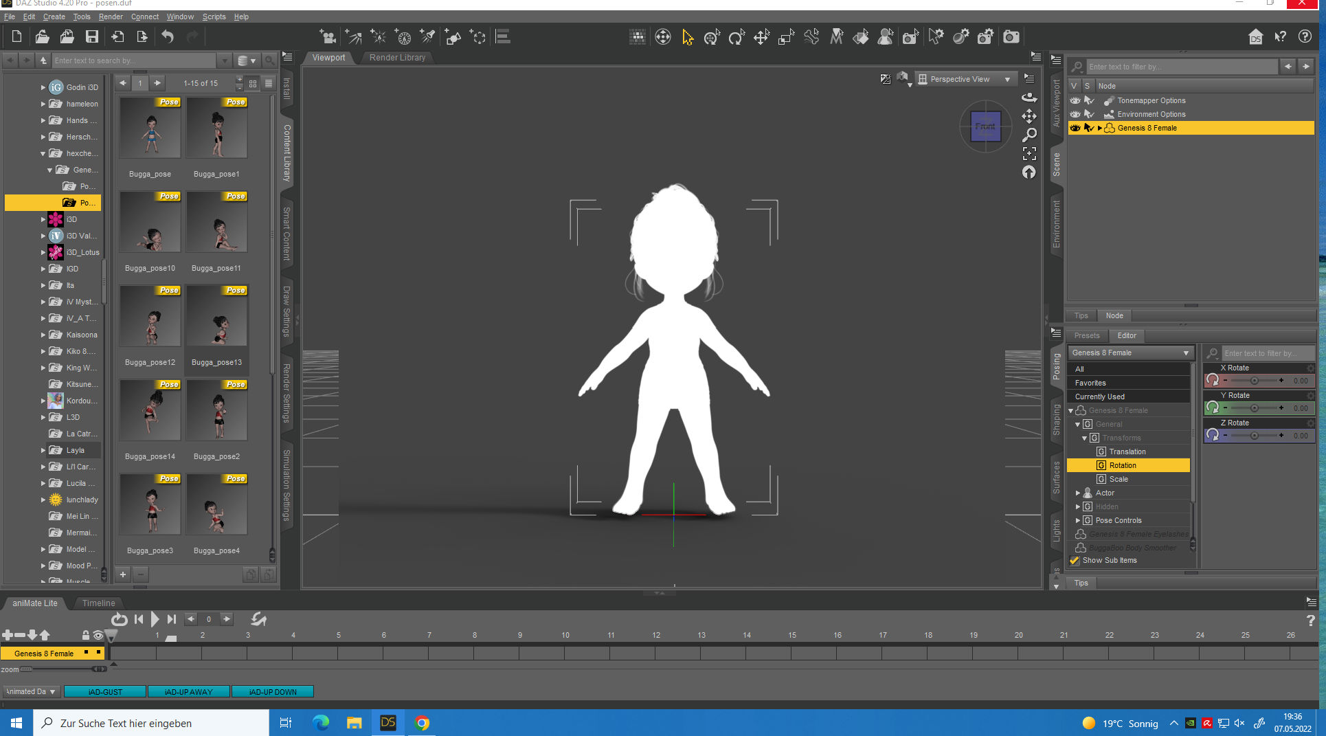

ich bin irgendwo drauf gekommen weiss aber nicht wo wie bekomme ich das wieder hin das man da die Textur wieder sieht
Brauch euere Hilfe

Hy , vielleicht hast du es ja schon selber gefunden.
Draw style Options da kannst du einstellen wa sdu render willst.
Stelle auf Texture Shaded das müsste es gewessen sein.
ja aber ich wollte ja Nvidia haben nur war da vorher auch die Textur zusehen
Auf texture stellen , und darunter ist Nvidia
Mal neu gestartet ..... hab versucht nach zustellen.... bei mir alles OK
ja das weis ich ja das ist ja auch so eingestellt nur war vorher bei Nvidia die Textur auch zusehen jetzt zeigt mir das aber eine Belichtung an was vorher nicht war
Zeig mal die Rendereinstellungen für Tonemapping.
Die aktuelle Version von DAZ hat einen sogenannten "White Mode". Den gibt es als eigenen Reiter in den Rendersettings. Vielleicht hast Du den aus Versehen aktiviert...
Mach den raus, dann sollte es eigentlich wieder mit Texturen funktionieren
Gestestet SmidA das ist es .

das ist off ,das Problem ist aber immer noch da
Was passiert denn, wenn Du die Figur aus der Szene rauswirfst und neu reinziehst? Vielleicht hast Du den DAZ-Iray-Uber-Shader draufgegossen? Dann werden sämtliche Texturen weiss.
Bei der Figur gibt es ansonsten wahrscheinlich auch so Dateien, die "Materials" oder so ähnlich heissen. Figur markieren, Material auswählen und neu rendern?
habe ich schon versucht ,schau da bin ich drauf gekommen
Findest du in den Render-Settings unter Tone Mapping, da einfach mit gedrückter ALT-Taste auf einen der in Weiß dargestellten Werte klicken.
danke euch geht wieder alles
Und was war es .......?
Neben dem Symbol für den Viewport-Drawstyle (Wire Shaded, Texture Shaded, Nvidia etc.) ist so ein Button mit einem weißen und einem schwarzen Dreieck. Das ist eine "automatische Belichtungsoptimierung", die für mich bisher auch nicht mehr gemacht hat, als mir alles durcheinanderzubringen. Die verändert im Tonemapping die Exposure und die Shutter Speed. Da die beiden aneinander hängen, muss man nur im Tonemapping eins davon zurücksetzen.
