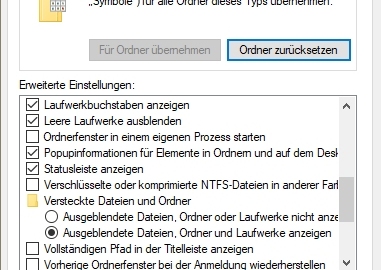

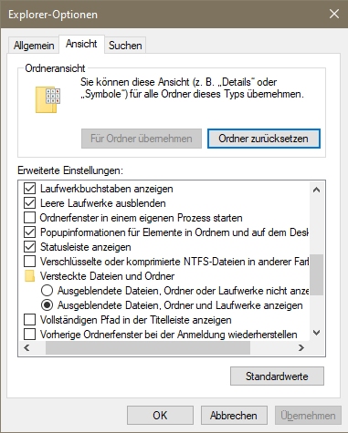

    Möchte jetzt nichts falsches schreiben, doch unter AppData legen eigentlich viele oder alle installierten Programme etwas an, was bei der laufenden Arbeit temporär benötigt wird. Da gibt es nicht viel herauszufinden, außer dass Du diese nicht siehst, wenn Deine Ordneroptionen unter Windows nicht richtig angepasst wurden. Und ob Du diese angepasst hast oder nicht, hat rein gar nichts mit DAZ zu tun. Falls Du AppData nicht siehst unter C:\Users\Nutzername, treffe hier die richtige Auswahl:

    Ist ja super :thumbup: Doch noch rausgefunden. Vielen Dank, Melegrian.
    Eben weil ich nicht wusste, was es sein könnte, wollte ich nichts daran machen. Notfalls hätt ich mit der Neuinstallation auch noch zwei Wochen gewartet. Aber das wollte ich jetzt wissen, weil es noch das einzige im DIM war, das ich nicht verstanden hatte. Aber das, was du jetzt erklärst, reicht mir völlig. In dem Fall folge ich den Empfehlungen und rühr den Pfad dort nicht an.
    Es ist aber schön zu verstehen, was es ist.
