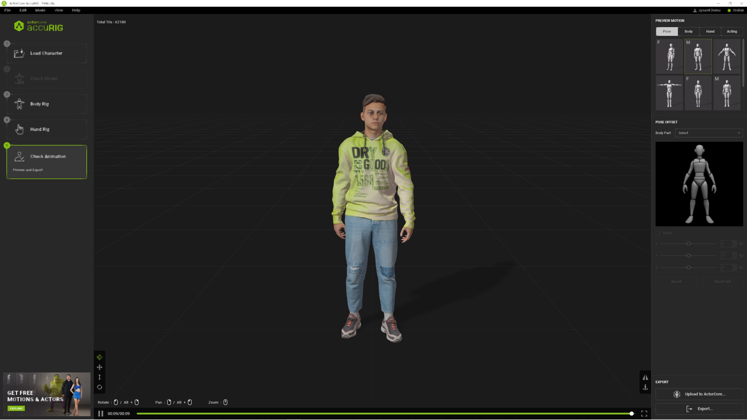

    Mit dem Tool AccuRIG von Reallusion kann man Actors mit Bones versehen und animieren. In Omniverse klappt das prima, jedoch in Blender werden die exportierten FBX Dateien ohne der Pose und Animationsdaten geladen. Die Figur hat zwar die Bones übernommen, kommt aber mit der Standardpose daher. Hat Jemand damit schon gearbeitet? Mir gefallen die 30$ Actors von Reallusion viel besser als DAZ Barbiepüppchen und sind in jeder Art und Form verfügbar. Zu meinem Glück fehlt nur noch dass ich Posen verwenden kann. Aber wie kann ich das tun ohne die Posen von Hand zu erstellen?

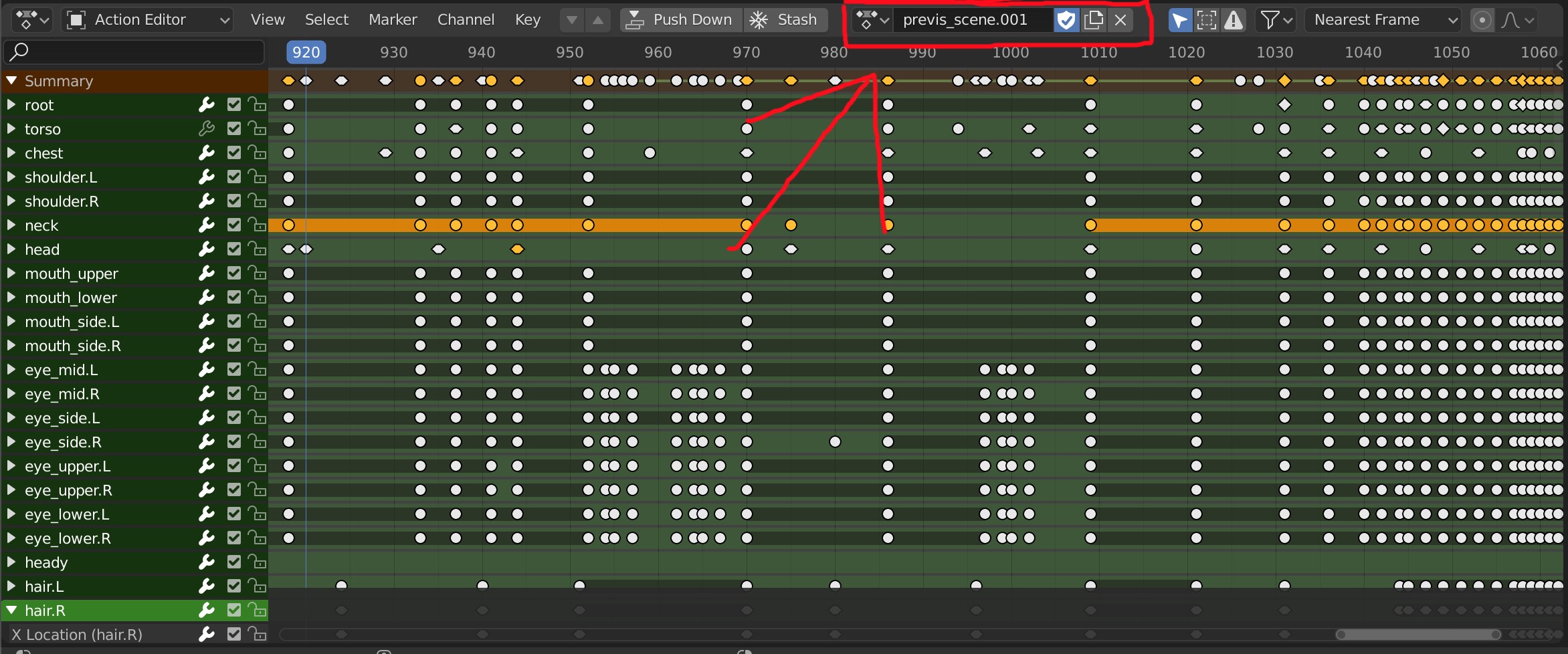

  • Du musst beide Fbx Datein importieren. Also die Figuren Fbx und die Motion Fbx.
    Nun hast du 2 Armature eine für die Figur und eine die die Animation hat.
    Nun kannst du z,b auf das Animation Worspace umschalten da hast du unten gleich das Doop Sheet Fenster offen.
    Nun muss du noch den Mode https://docs.blender.org/manual/en/3.3/…ope-sheet-modes auf Action Editor umschalten. Auf der Rechten seite hast du dan ein Drop Down Menü "Browse Action to be linked" dort kanns du jetz deine Figuren Armtature die Action mit der Animation zuweisen. Actions in Blender sind ja nix anders als Animationen.
    Ich finde das Menü nicht...
  • Wenn du die Figuren in Blender benutzen willst würde ich auch beim Download Format Blender einstellen.
    Dan hast du beide Datein als Fbx. Bei deinen Formaten kannst du ja Usda ohne Problem laden aber bei Fbm bin ich mir nicht sicher ob der Fbx Import geht oder man ein anders Import Addon/Skript braucht.
    Im Bild siehst du wo das Menü sitzt.

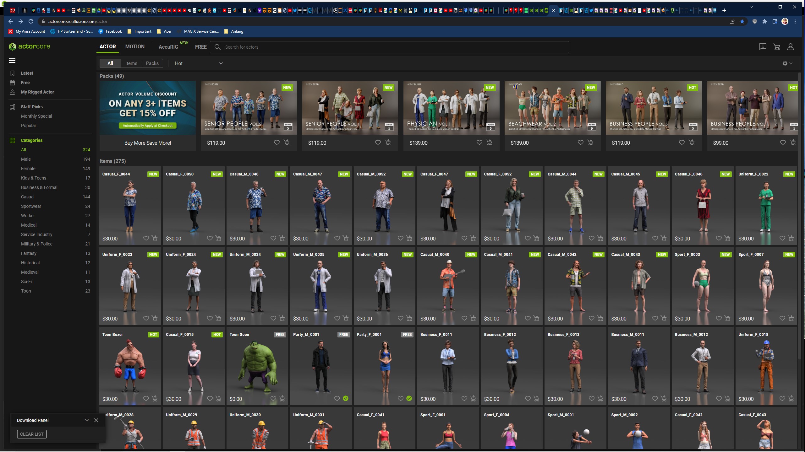

  • Wenn alles geklappt hat gibts eine schöne Animation. Bei actorcore.reallusion.com findet man eine grosse Auswahl von Charakteren und Posen für jede Situation und Szenen. Jetzt kann ich problemlos Figuren importieren und animieren.
