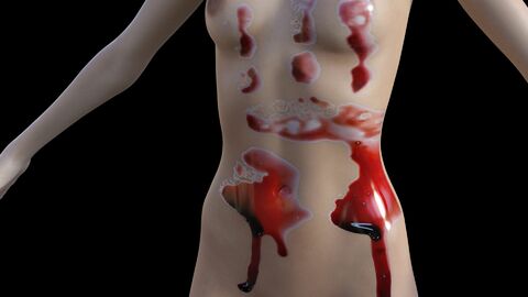

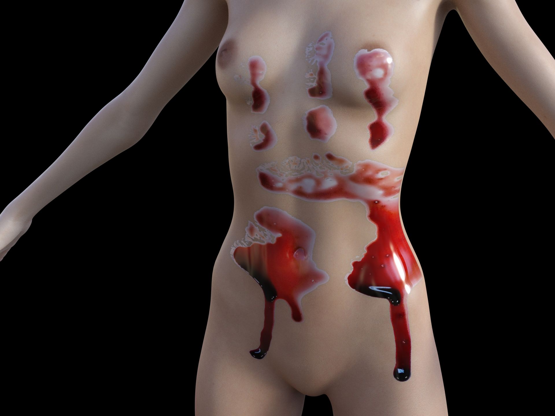

    Und die zweite Frage ist eine Frage, die ich schon habe, seit ich DAZ für mich entdeckt habe. Ich habe überwiegend bei Deviantart Wunden und auch Blutflecken für Genisis Figuren heruntergeladen. Im Grunde gehen die auch fast alle. Aber was ich mich frage, kann ich die Wunden oder das Blut am Körper auch verschieben? An sich müsste doch irgendwo gespeichert sein, wo er sie hin packen tut. Das müsste doch zu ändern gehen, oder nicht?

  • Das verlinkte Produkt war nur ein Beispiel, ich habe auch einige, wo es keine Morphs dazu gibt. Das ist dann nur dieses LIE und an sich reichen mir die auch. Die mit Morph sehen bei Wunden nochmal realistischer aus. Aber das einfache geht auch. Wenn es nur bedingt geht, wie müsste ich denn dabei vorgehen? Oder mal generell gefragt, wenn ich zum Beispiel einfach nur ein Blutfleck auf die Figur bekommen möchte. Wie müsste ich dann vorgehen?
    Ich weiß mittlerweile wie ich mit Hilfe eines Bildes/Textur ein Fleck, Strich oder was auch immer auf Klamotten bekomme. Das ist aber wirklich super träge unter DAZ und es dauert eine ziemliche Zeit den Fleck an die richtige Stelle zu bekommen. Wie würde es denn so generell auf eine Genisis direkt gehen? Kennst du vielleicht eine Art Anleitung dafür?

  • Das Video ist gar nicht mal schlecht. Das Ganze ist sogar leicht umzusetzen. Ich hatte schon öfters Videos von ihm gesehen, sein englisch ist immer gut zu verstehen. Er spricht langsam und nicht so hektisch wie manch anderer. Somit war es gut verständlich. Das Ganze geht auch bei Klamotten, was viel angenehmer ist als die Methode, die ich bis jetzt immer genutzt habe. Über Texturen ist das immer so super träge, weil DAZ nicht wirklich gut darin ist.
    Ich habe das jetzt mal bei einer Genisis ohne Anpassung und Feinarbeit einfach mal ausprobiert. Davon ausgehend, dass ich nur einfache kleinere Blutflecke möchte, sollte das ganz gut gehen.

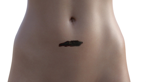

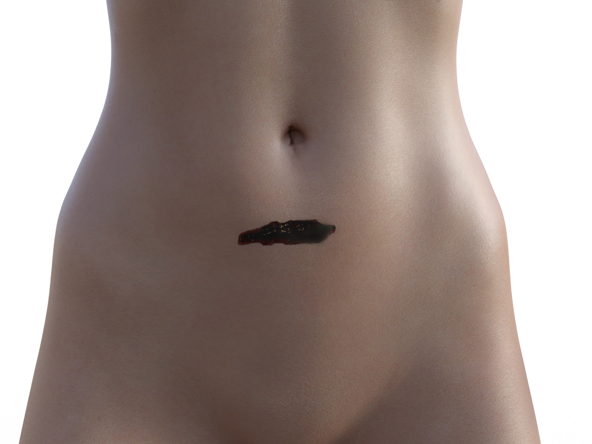

  • Ich wusste es war schlau es damals hier im Forum zu verewiegen weil ich es nochmal brauchen werde... Normales Bild einfügen (Transparents) - DAZ Studio - Active Rendering (3d-board.de) Heute war es dann so weit, um ein wenig mit den Wunden zu spielen, weil es ja ein wenig realistischer aussehen soll. Nun würde ich gerne mal Meinungen zum angehängten Bild hören. Es ist eine Silikonwunde wie sie in Filmen und beim Theater benutzt wird. Einfach fotografiert dann freigestellt und mit den alten Tip von damals zusammen mit der Opacitymap gespeichert und in DAZ eingebaut.
    Vorteil zu den gekauften Sachen ist einfach und simpel, ich kann sie überall verschieben, wie ich es haben möchte. Die gekauften Wunden sind immer an feste Punkte vorgegeben und lassen sich nicht ändern. In der Theorie sollten sich auch die gekauften Sachen benutzen lassen. Die Texturen der Wunden/Verletzungen/Blut oder was auch immer liegen bei. Die könnten dann auch genommen werden und auf diese Art in das Bild eingebunden werden. Dadurch sollten die dann auch wieder flexibel in der Verwendung sein.
  • Sieht schonmal nach einer verschorften Wunde aus. Für mehr Tiefe wirst du eine passende Displacementmap brauchen. Wenn die Wunde "frischer" aussehen soll, dann muss das Rot natürlich etwas kräftiger werden.
