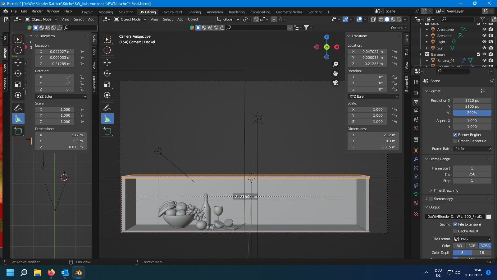

    ich stehe wieder vor einem Problemchen, wobei ich euch um Rat fragen möchte.
    Ich habe meine zukünftigen Küchenrückwände geblendert. Nun sagt die Druckerei, 300dpi soll die Auflösung sein.
    Das habe ich so einigermaßen hinbekommen. Aber wie kann man genau die Maße der Rückwand einhalten? ... z.B. 2145mm x 500mm.
    Ich hatte es mit dem Messwerkzeug "measure" versucht, klappt wohl nicht so richtig, oder besser ich mach wohl was falsch.
    Ich bin auf eure Antworten gespannt.

  • Ok, vielen Dank. Die Größe ist bekannt. Die Länge sollte 2125mm, die Breite 480mm sein. Ich habe also in Blender meine Nische dementsprechend groß gebaut und komme nun beim Messen auf ein andes Maß 2216mm. Auf Grund der Kammeransicht (Perspektive) kann ich auch nicht die Millimeter in Pixel umrechnen und einsetzen. Ich brauche zum Rendern eine viel größeren Bereich und muss das eigentliche Bild dann ausschneiden.
  • Du kannst doch die Resolution so einstellen das nur der Bereich gerendert wird den du haben willst.
    Ausserdem ist diese nicht in mm sondern in Pixel.
    Du könnterst die Resolution dan zb so einstelle x 2125 y 480.
    Wenn dan der Ausscnitt nicht passt verschiebst du halt die Kammera so das es wieder passt.

  • Vielen Dank für eure Beiträge. Ich mach es jetzt wie folgt:
    • Resolution 25098px in x und 5670px *2 oder 3 in y (damit die Kamera entsprechend groß ist um die richtige Perspektive zu haben) und dann lass ich bloß den entsprechenden Ausschnitt rendern. Ich denke dann könnte die Auflösung von ca 300dpi in Ordnung sein.
