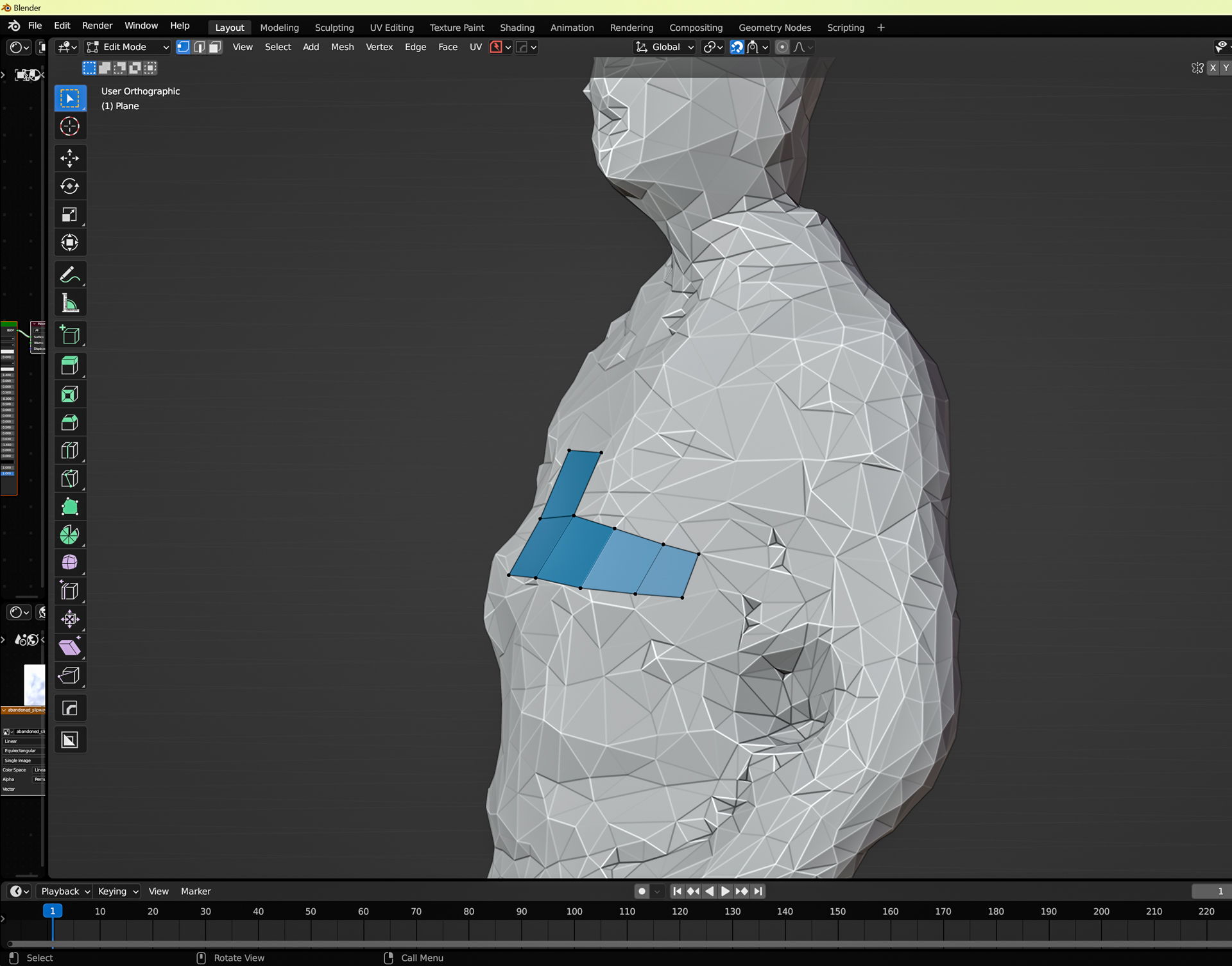

    Ich kriege es nicht hin, dass die Retopo-Vertices auf den Kopf snappen.
    Das Tut ist mit Blender 2.9 gemacht, ich arbeite mit 3.4.1.
    Da sieht das Snap-Menü völlig anders aus.

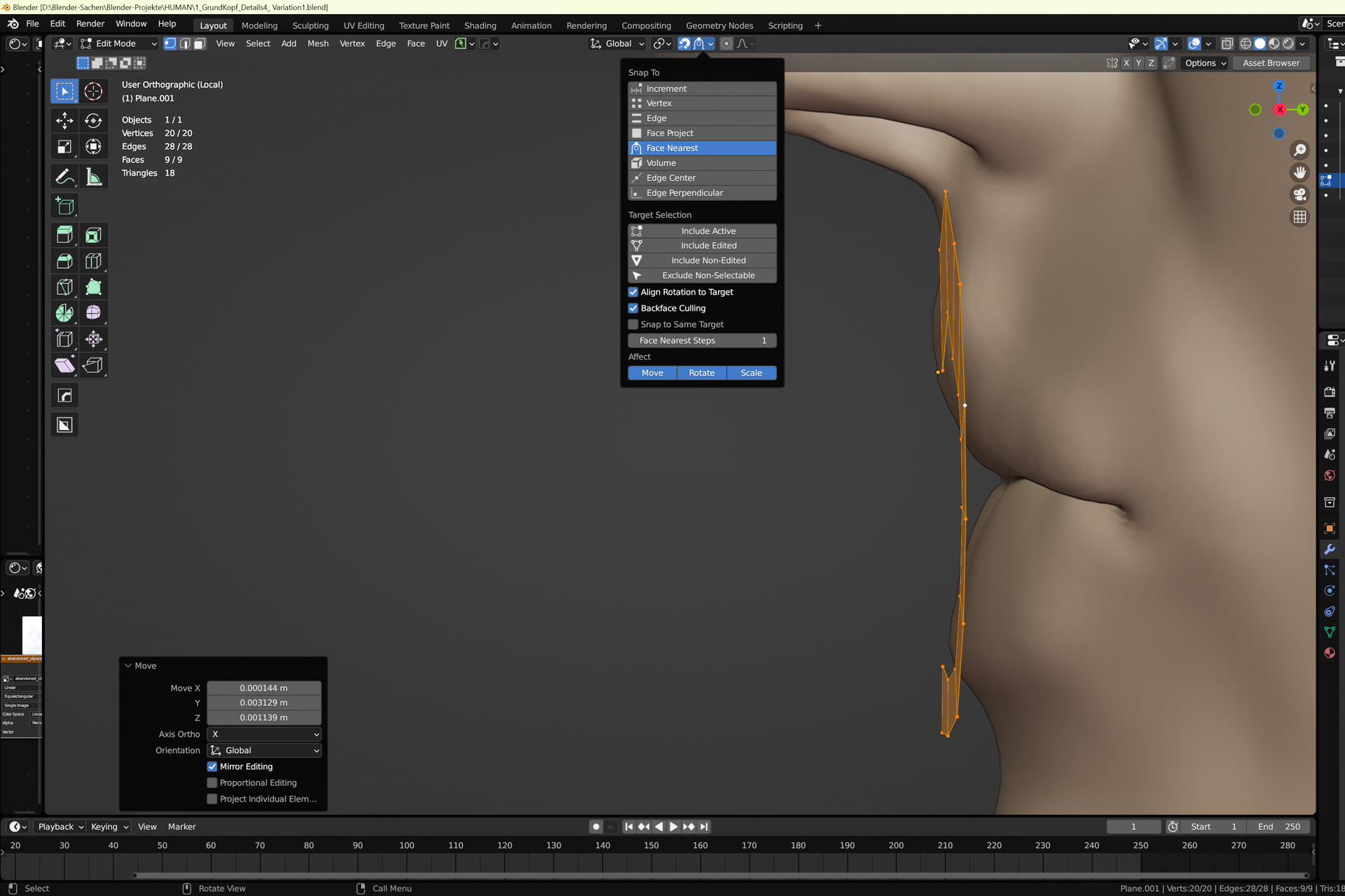

    Im Bild ist zu sehen, wie ich Snapping eingestellt habe - und wie die extrudieren Verts und Faces in der Gegend herum stehen.
    Wie bringe ich die Punkte dazu, auf den Kopf zu snappen???

  • Face Nearest step habe ich in 3.3 nicht, ansonsten sollte es eigentlich funzen. Probier Mal, ob face Project geht. Ist evtl auf einem der Meshs ein Modifier? Vielleicht ein Shrinkwrap, der irgendwie eingeschränkt ist oder an einer falschen Stelle im Stapel hängt.

  • Ich sehe Licht am Horizont :)
    Mit dieser Kombination an Parametern klappt es.
    Einzelne Punkte muss man immer mal mit "G+Klick" dran schmeißen.
