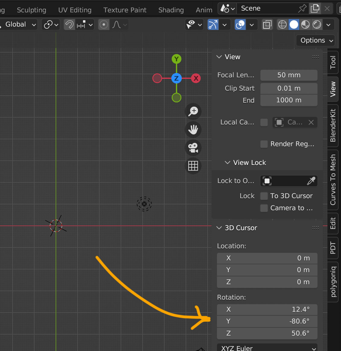

  • Hallo zusammen, mein Name ist Leona, ich bin neu im Forum und habe meine erste Frage.
    Ich arbeite gerade an einem Blender Beginner Kurs, dabei habe ich gemerkt, dass ich versehentlich irgendwie den 3D Cursor verdreht habe. (Siehe Screenshot)
    Was ist da genau passiert und wie kann ich den wieder gerade stellen?
    Freue mich auf eure Hilfe

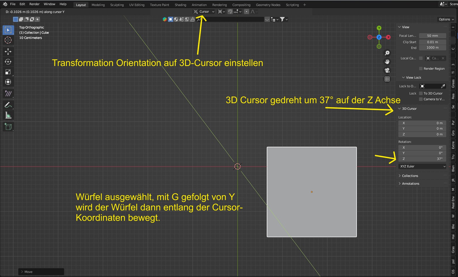

  • Man kann den Cursor als Transformation Orientation benutzen und dadurch seine Ausrichtung als Bewegungsrichtung oder Skalierrichtung verwenden.
    Es gibt da bestimmt noch mehr Einsatzmöglichkeiten. Der Pivot-Point muss da jetzt nicht auch auf 3D-Cursor gestellt sein, wie in meinem Beispielbild.
    Ich musste da jetzt auch erstmal etwas testen.
    Wenn man mit shift+RMB irgendwo in den 3D-View klickt wird der 3D-Cursor genau dort platziert.
    Zurück auf die Null-Koordinate geht es mit shift + C, wie schon weiter oben erwähnt und wenn Du ihn an der Stelle wo er gerade ist wieder ausrichten möchtest, dann gibt es im Tool-Shelf (rechts vom 3D-View) unter dem Tab View eine Möglichkeit den Cursor mit Rotation X Y Z wieder auf die Worldkoordinaten aus zu richten, oder mit Location X Y Z den Platz zu bestimmen wo er hin soll.
