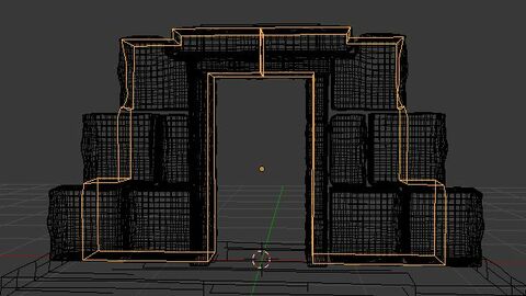

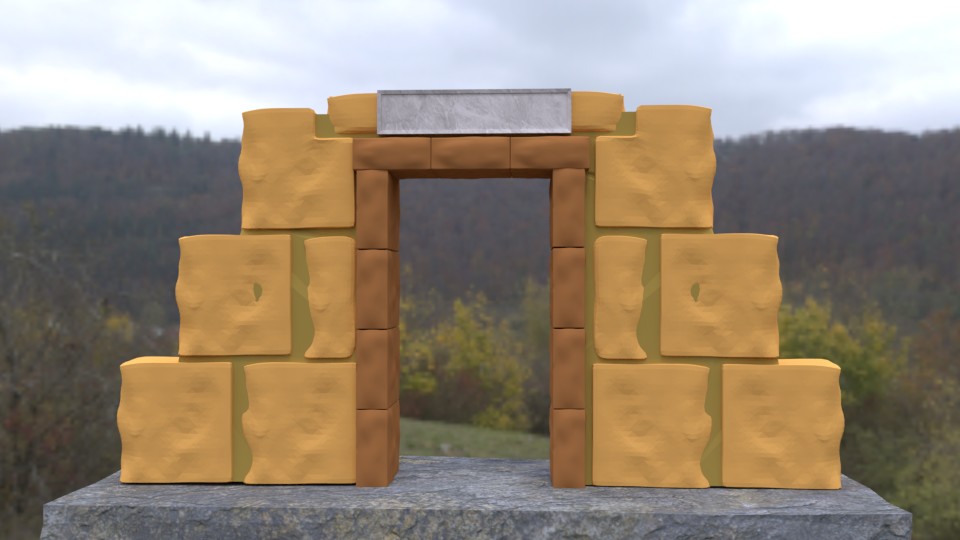

    habe hier mal ein Tor aus Natursteinen gebaut:
    Wenn man genauer hinguckt, fällt einem auf, dass die dicken Quader alle gleich sind, was aber normalerweise ja nicht der Fall ist. - Gibt es irgend einen Trick, die Quader alle unterschidlich zu gestalten, ohne jeden Quader einzeln modellieren zu müssen?

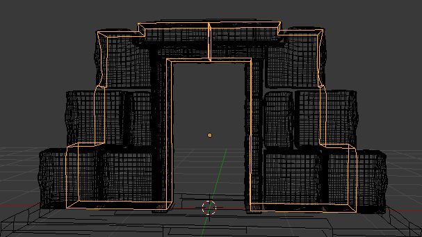

    Und wie realisiert man den Mörtel dazwischen am besten? - Ich hab das hier mit einem Cube realisiert, der etwas kleiner ist, als die "Wand":
    Aber ob das die optimale Lösung ist, wage ich auch zu bezweifeln. :/
    Sachdienliche Hinweise werden gerne entgegen genommen. :)
  • Gibt es irgend einen Trick, die Quader alle unterschidlich zu gestalten, ohne jeden Quader einzeln modellieren zu müssen?
    Jo, die Mauer als Komplett-Objekt, also eine durchgehende Fläche und dafür dann eine entsprechende Textur (damit legst Du dann ja die Größe der Steine fest) sowie eine Displacement-Map. Letztere regelt dann die Struktur (Räumliche Tiefe).

  • Es gibt wirklich gute Texturen und je nach Einsatz reicht auch manchmal Normal + Bump schon aus und Displacement ist nicht unbedingt nötig.

    Das mit dem Mörtel war aber schon richtig gedacht, wenn Du alles wirklich modellieren willst. Da reicht sogar ein Würfel für die ganze Wand.

  • Du kannst auch den gleichen Quader verwenden, wenn Du ihm einen Displacement-Modifier verpasst mit Koordinaten von einem anderen Objekt z.B einem Empty. Dann ist die Struktur je nach Position des Blocks unterschiedlich.
    Man kann auch mehrere in verschiedenen Einstellungen kombinieren.
