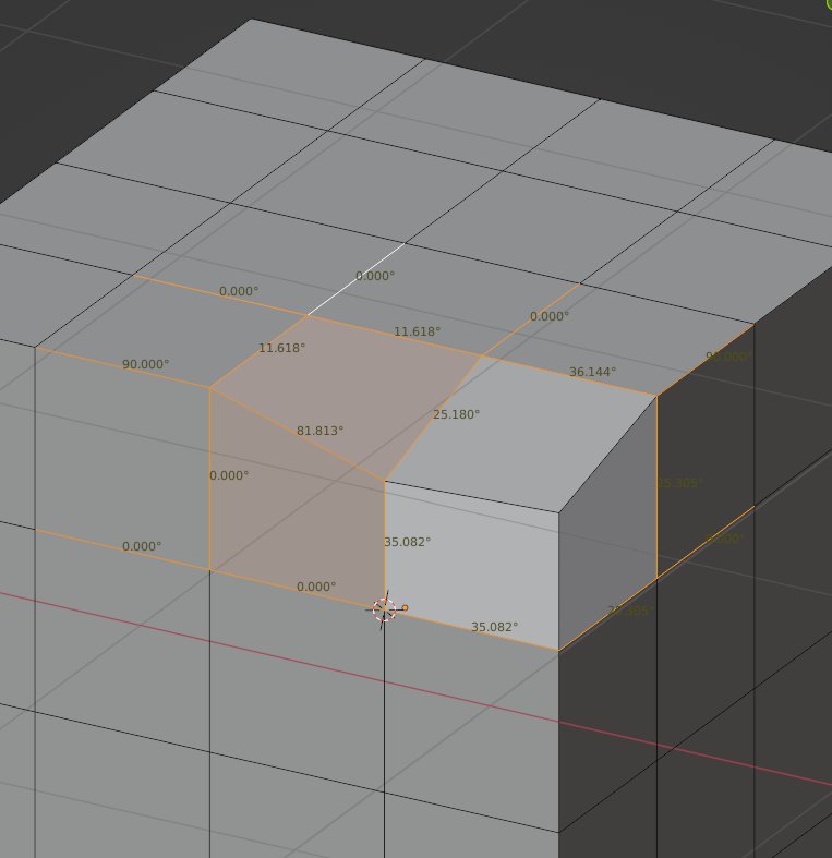

  • aber keine Ahnung wie mir die Winkel anzeigt werden.
    Geht nur im Edit-Mode und die Edge muss ausgewählt sein. Während des Verschiebens eines Verts sieht man solange man zieht, die sich verändernde Gradzahl und dann muss die Edge ausgewählt werden um die Gradzahl zu sehen. Mehr hab ich jetzt nicht herausgefunden. Benutze das Teil so gut wie garnicht.

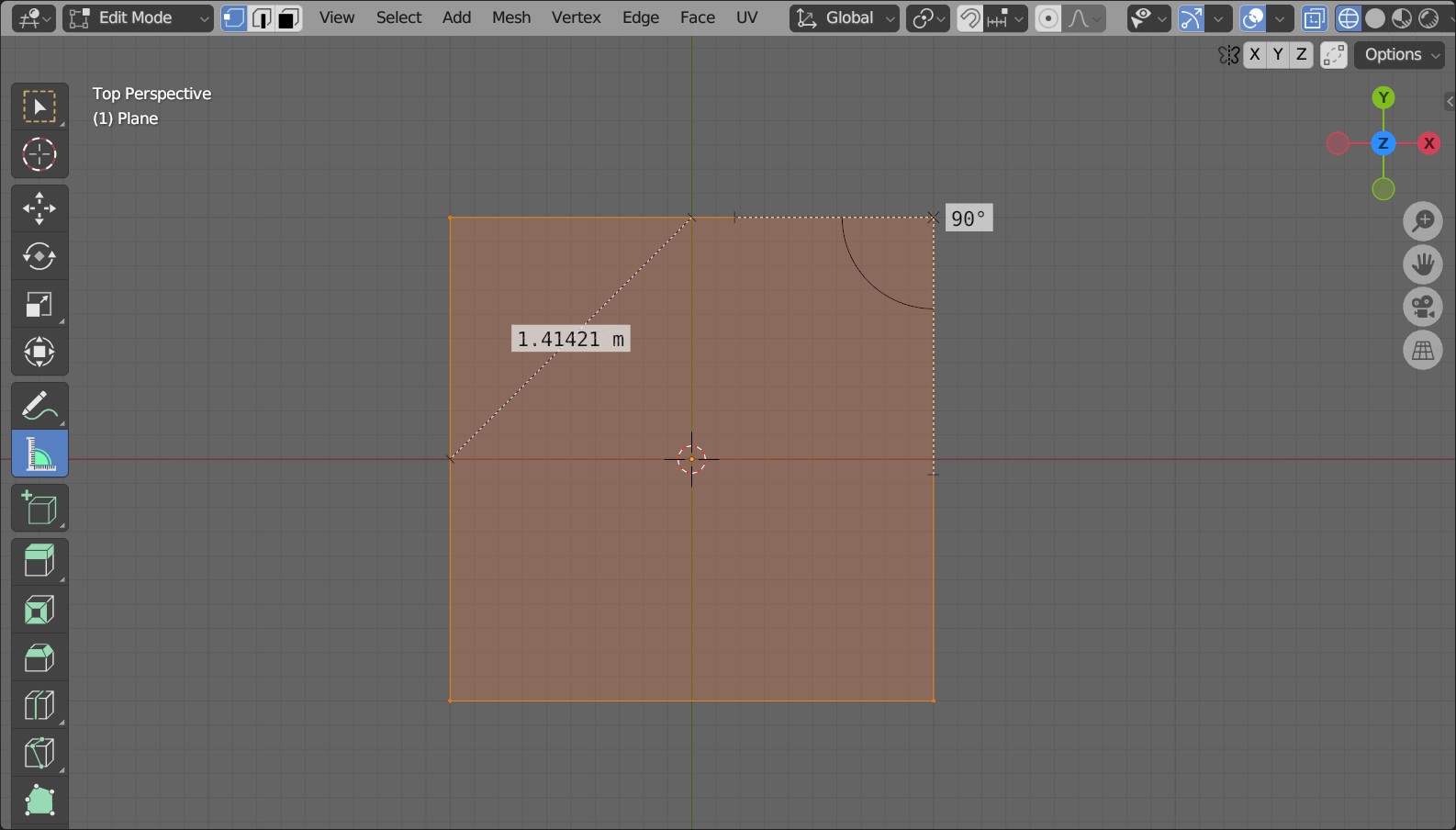

  • geht mit dem Measure Tool. Linie ziehen so wie im Bild. Am besten mit gedrückter Strg/Ctrl Taste damit es snapt dan nur mit der Linken Maustaste die Messlinie anklicken und in die Ecke ziehen wieder am besten mit gedrückter Strg/Ctrl Taste.

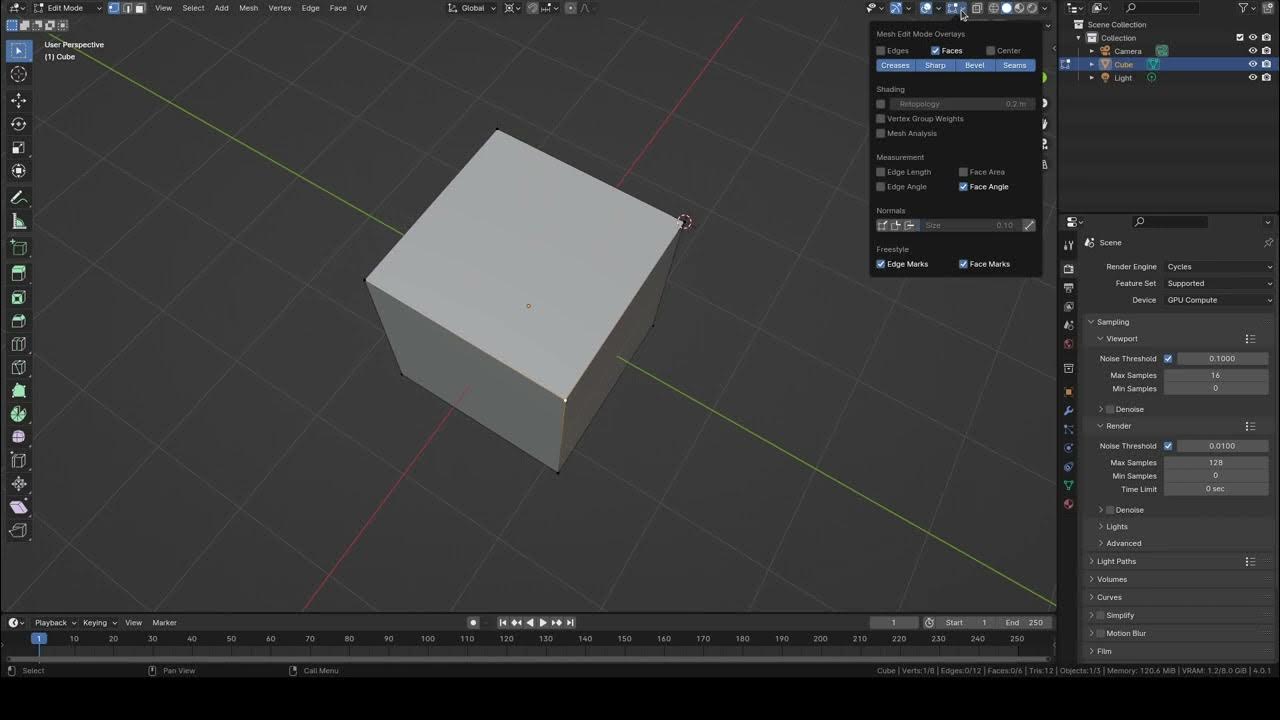

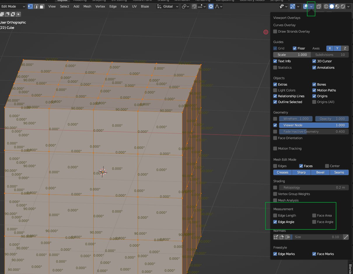

  • Die von Kushanku gezeigte Methode zeigt den Winkel auch dynamisch. Nur können die Einstellungen missinterpretiert werden.
    Wenn man Edge Angle anhakt, wird der Winkel zwischen den Faces, die an der jeweiligen Edge zusammenkommen, angezeigt.
    Hakt man nur Face Angle an, werden die Winkel auf dem Face angezeigt, was wahrscheinlich das ist, was Du benötigst.

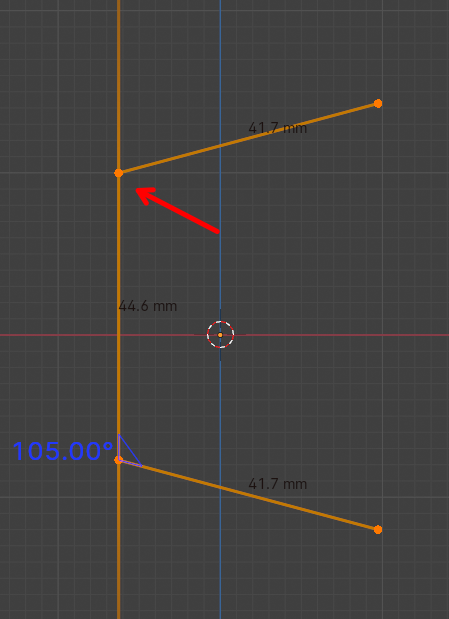

    Du hast Recht und die Möglichkeiten die Blender bietet sind okay.
    Leider funktioniert die Methode nur wenn du Flächen benutzt.
    Ich hatte aus einem Vertex ein Profil modelliert, also keine Faces benutzt und dann kann ich mir auch keine Winkel anzeigen lassen.
    Das Profil ist quasi ein Schraubgewinde welches mit dem Screw Modifier weiter bearbeitet wird.
    Und da hatte ich keine Möglichkeit gefunden mit "Boardmitteln" weiterzukommen.
    Wie gesagt, konnte das Problem mit dem Addon "MeasureIt Tools" lösen
  • In dem Fall kannst Du die Edges mit einem Face verbinden und wenn du den Winkel nach Wunsch justiert hast, dieses und die ggfs dabei zusätzlich entstandene Edge wieder löschen.
    Wenn du den Winkel gerade erst zeichnest, kannst Du den Winkel erst rechtwinklig machen und die Edge anschließend um 25° um den Eckpunkte drehen
