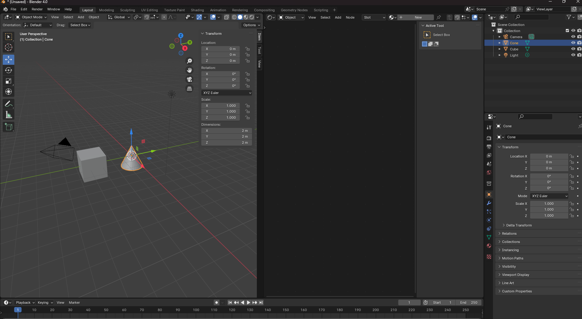

  • Vorgeschichte, bin Einsteiger in Blender, nachdem ich 2 Beginner Lektionen erfolgreich durchdenken konnte stieß ich in einem 3. Blender Tutorial auf hartnäckigen Widerstand.
    Der Fehler der auftrat war - nach Löschen des Würfel war das Shader Editor Fenster leer.
    Alle ersten Versuche andere Objekte hinzuzufügen waren erfolglos, insoweit ich hinzufügen konnte aber das Shader Editor Fenster blieb leer. Wrangler deaktiviert x Neustarts, Werkseinstellungen alles ging nicht
    bis Stunden später das Kopieren des Ursprungswürfel ein funktionierendes Shader Editor Fenster zeigte, dann war mir auch klar woran der Fehler lag. (Nicht beim Anwender!)

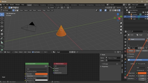

  • Ich bin jetzt zwar nicht am PC, aber ich gehe davon aus, dass der Startstandardcube bereits ein Material hat und deswegen ist im Shader-editor ein Material zusehen. Löscht Du den Cube ist auch das Material weg und der Shader-Editor leer. Holst Du eine neue Grundfigur rein, hat diese kein Material und und darum ist der Shader-editor leer. Material kann man auf verschiedenen Wegen zuweisen.

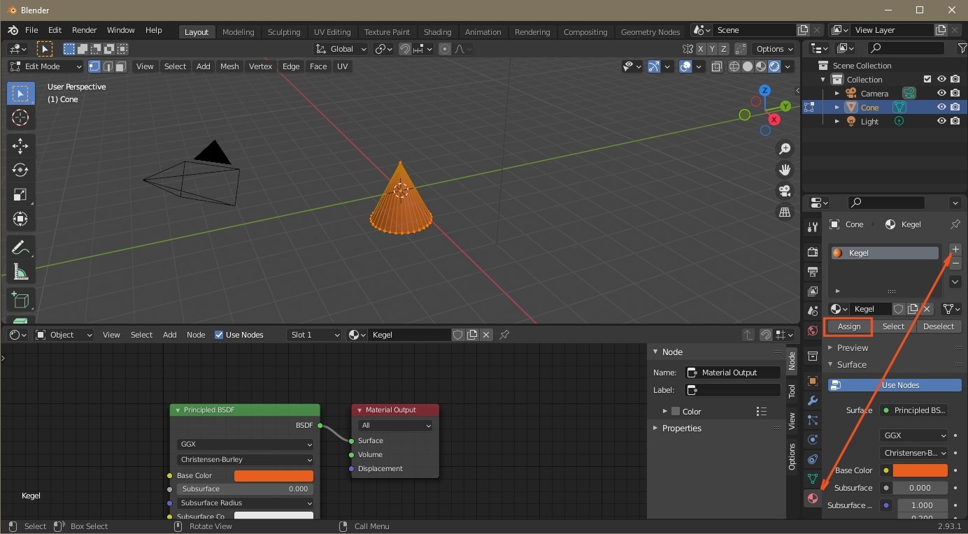

  • Wenn du dir mal das Shaderfenster genau ankuckst sollte dir bei dem Neuen Object auffallen das dort anstatt des Matereial Namen ein New Button zu sehen ist. Den benutzen um ein neues Marterial anzulegen oder auf das Runde Icon klicken um dir die Vorhanden Materialien in der Scene anzueigen zu lassen und eins davon zu benutzen.

    Ganz kurz, so viel bekomme ich noch hin. Auf den Würfel habe ich noch nie geachtet, weil ich den eigentlich auch gleich lösche, doch der hat bereits einen Shader.
    Der Schader wird mit dem Cube gelöscht, dann ist der weg und dieses Fenster leer.
    Fürs nächste Objekt legst Du einen neuen an, fürs ganze Objekt oder z.B. für jedes Face einen.
    Angenommen für jedes Face einen, dann das Face makieren und mit Assign den ausgewählten Shader zuweisen.

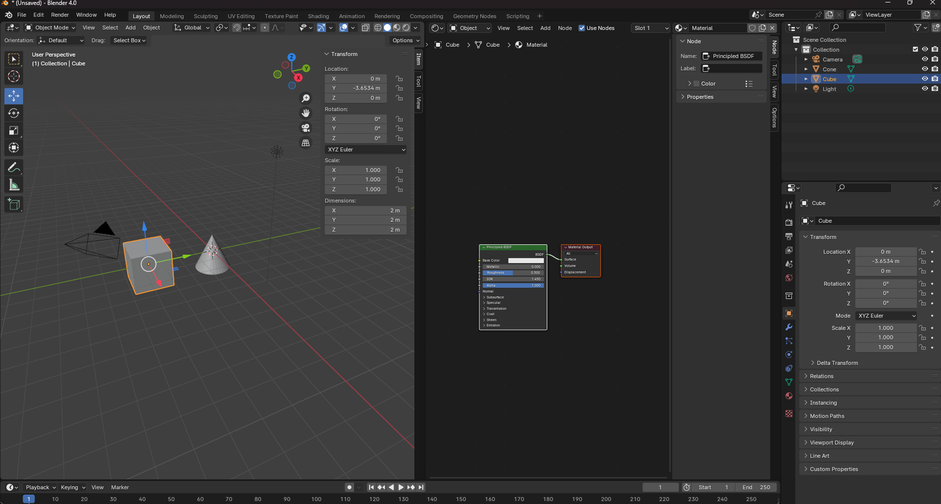

  • Mitunter scheint das Fenster für die Shading-Nodes auch nur leer zu sein, weil die Nodes ausserhalb des sichtbaren Fensterbereichs sind.
    Lösung:
    In Node-Fenster klicken und mit "a" alles markieren (damit werden auch die unsichtbaren Nodes markiert) und dann auf Tastatur " , " (bei aktivierten F-Umschalttasten im Numblock das Zeichen über Entf - sieht aus wie ein Komma) drücken - das sollte die verschwundenen Nodes dann wieder in den sichtbaren Bereich des Fensters bringen.

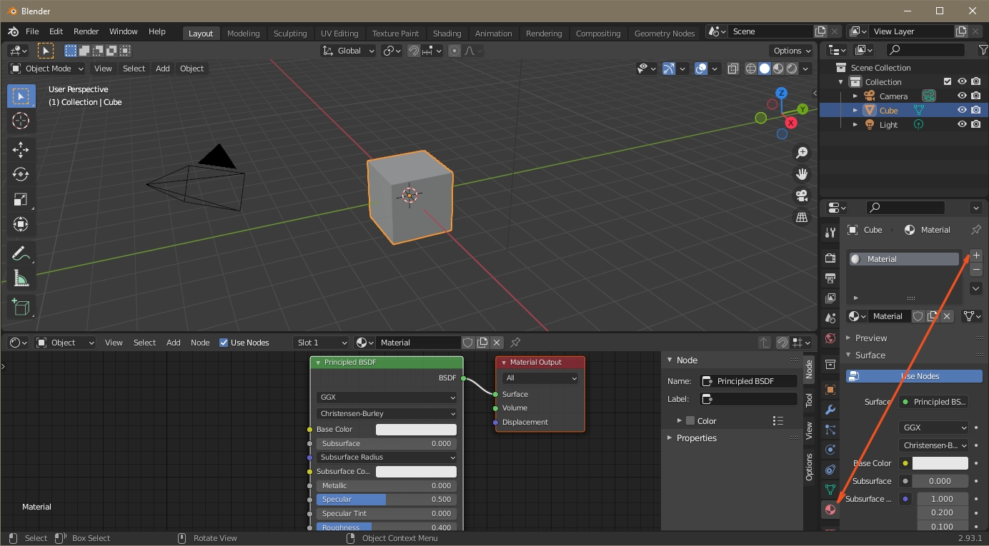

    Ich weis nicht, ob das ab Version 3.x auch geändert wurde, aber bei Version 2.92 sieht die Materialeinstellung für den Default-Cube so aus:
    Da ist ein Material mit der Bezeichnung "Material", wobei der Ausgang von einem Principled Shader auf den Eingang für die Oberfläche (Surface) des "Material Output" geht. Also ist auf dem Würfel ein Principled Shader in Grundeinstellungen, also ein Material drauf.

    Erstell doch einfach mal mit Shift-A ein neues Objekt - dafür gibts definitiv keinen Shader-Node.
