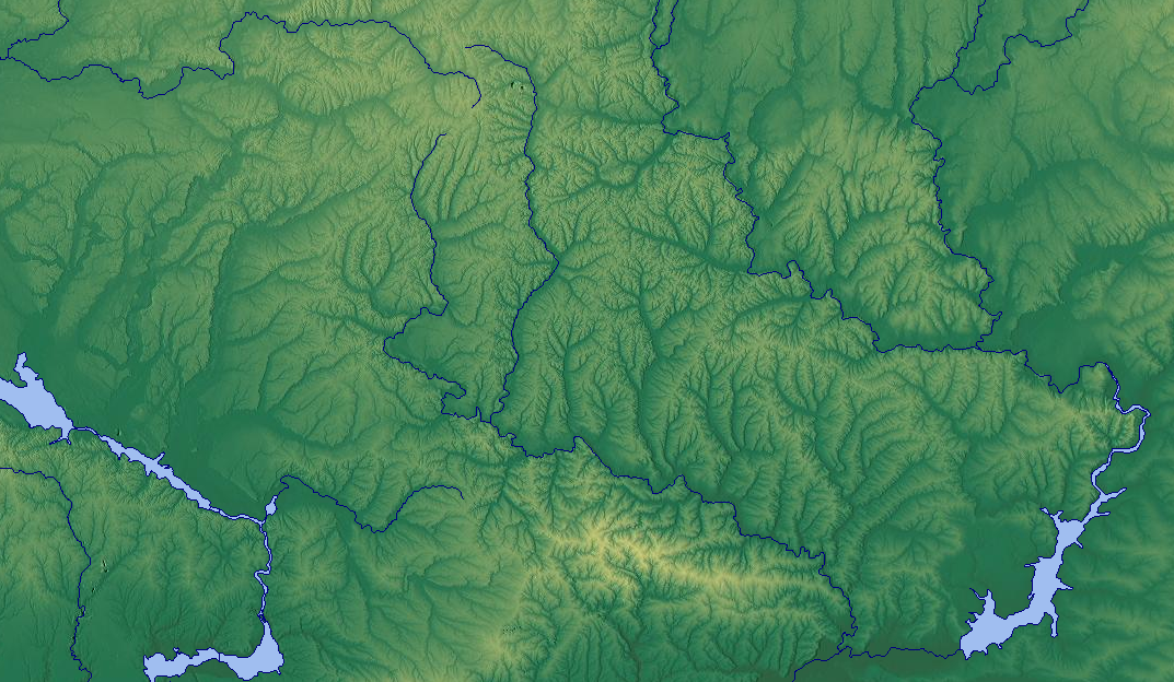

    DLA steht für Diffusion Limited Aggregation und ist eigentlich eine Methode zur Simulation von Partikelanlagerungen. Wenn man die bildlich darstellt, erhält man aber immer eine eigenwillige Form, die sich auch als Landschaft interpertieren lässt. Denn im gross-skaligen Massstab betrachtet gibt es sowas tatsächlich. Dafür mal zwei Beispiele von der Seite Maps for free :
    Wo diese Landschaften auf der Welt zu finden sind, ist erst mal uninteressant. Interessanter ist, dass diese Strukturen nur sichtbar werden, wenn man den Massstab in km angibt. Bei diesen Bildern liegen zwischen dem linken und dem rechten Rand ca. 1000 km. Was ich nun suche, ist ein Add-on oder ähnliches, womit man solche Landschaftsstrukturen in Blender erstellen kann. Kennt da jemand irgendwas? :/
  • Um eine Landschaft davon zu erstellen?

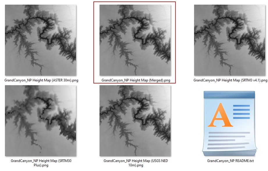

    Dann wäre eine Heightmap oder ein Heightfield eigentlich richtig.
    Der von heightmap.skydark.pl war vor einiger Zeit noch der mit Abstand beste Generator für "echte" Heightfields. In Blender sollte sich diese importieren lassen, wie weiß ich nicht, weil ich die nur für TG benutzte. Im ersten Post war so ein Beispiel.
    Oder geht es Dir direkt um dieses DLA?
    Dann würde ich dennoch von einem Heightfield als Grundlage ausgehen und die Einfärbungen oder Anlagerungen entsprechend den Grauwerten. Schwarz keine Einfärbung, dann zunehmend entsprechend der Grauwerte.

    Beiden Methoden ist aber gemeinsam, dass sie den DLA-Algorithmus nicht brauchen. Ich suche aber nach einer Möglichkeit, mit diesem Algorithmus Landschaften, oder zumindest Heightmaps zu erstellen.

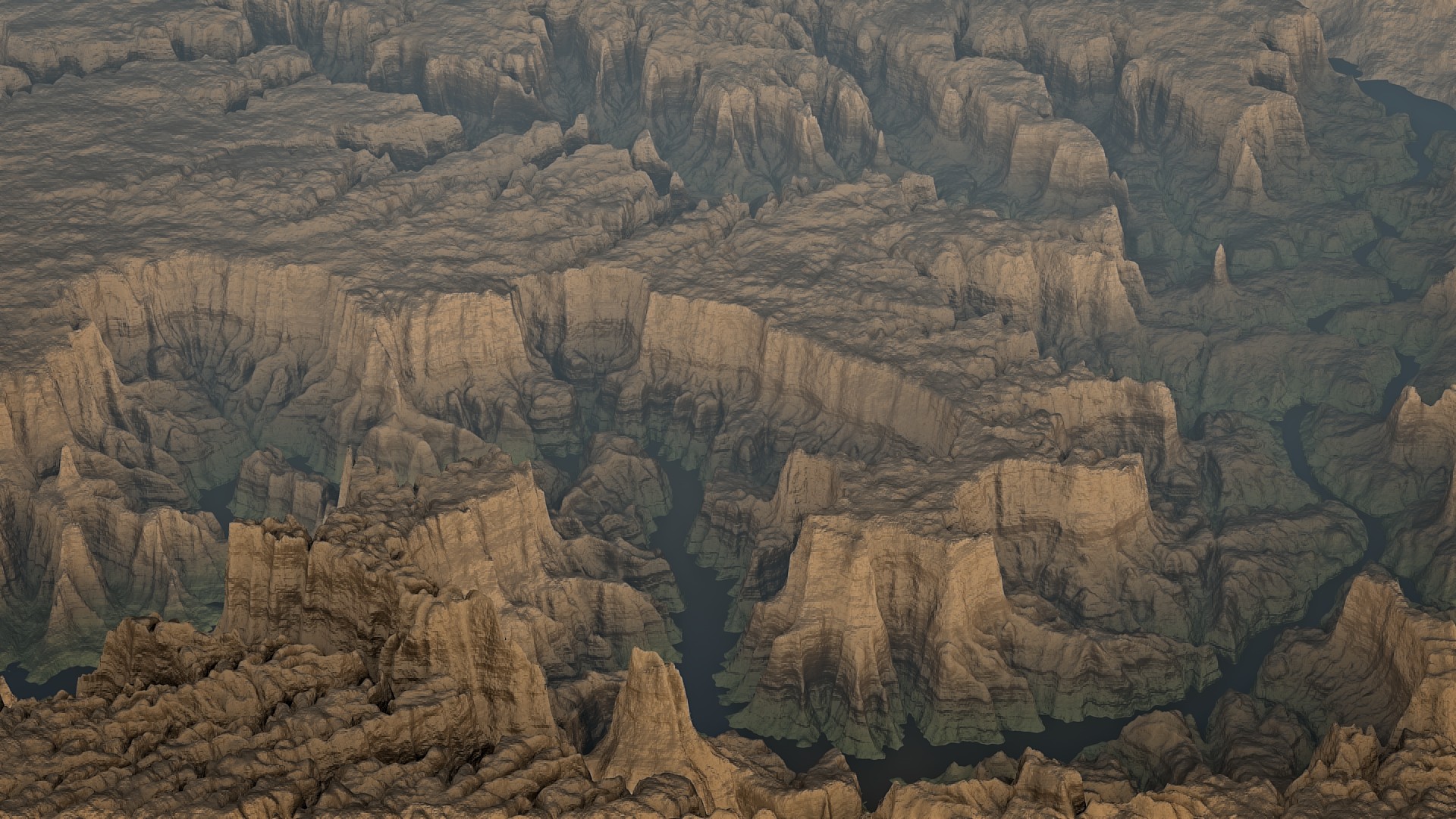

  • Hier hat jemand eine Software geschrieben, die sowas simuliert, siehe Link zu Github und weiter unten hat einer das mit Blender als Displacement angelegt.
    GitHub - markstock/dla-nd: Arbitrary-dimensional fast diffusion-limited aggregation simulator
    Arbitrary-dimensional fast diffusion-limited aggregation simulator - GitHub - markstock/dla-nd: Arbitrary-dimensional fast diffusion-limited aggregation…
    github.com
    Imgur
    Discover the magic of the internet at Imgur, a community powered entertainment destination. Lift your spirits with funny jokes, trending memes, entertaining…
    imgur.com
    Wenn Du den ANT von Blender etwas quälst kannst Du auch grossartige Landscapes machen.
