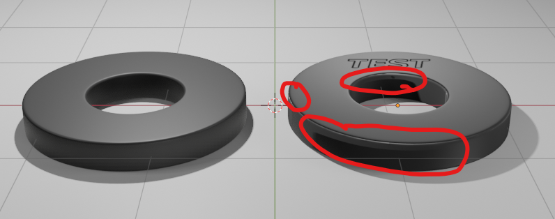

    ich wollte ein Modell erstellen und dieses in EEVEE rendern. Dabei bin ich auf ein Problem gestoßen. Ich möchte eine Normal-Map auf das Material legen. Dabei tauchen Artefakte auf, die ich mir nicht erklären kann.
    Beschreibung des Problems:
    1. Ich habe ein einfaches Modell erstellt (für das Minimalbeispiel) mit Blender 4.1
    2. Unwraped (smart uv Project)
    3. Das Objekt mit einem Material versehen.
    4. Um einen Text auf das Material zu bringen, wollte ich das mit einer Normal map machen. Also Normal Map mit Gimp erstellt. (Standardeinstellungen)
    5. Wenn die Normal Map auf das Material angewandt wird, entstehen merkwürdige Artefakte, die im unten Bild markiert sind.
    6. Gerendert mit EEVEE
    Links im Bild Objekt mit Material ohne Normal Map. Rechts das gleiche Objekt mit dem gleichen Material und einer Normal Map.
    Die markierten Bereiche zeigen die Bereiche mit Problemen. Diese Übergänge sind keine Reflexionen. An der Kante ist es auch deutlich erkennbar. Weiß jemand woran es liegen kann?

  • Ich kann die zip nicht entpacken. Es erscheint mir aber logisch, dass es da einen Fehler gibt, wenn die Normaleninfo von außerhalb kommt. Woher soll Gimp wissen, wie die Teile der UV Layout im räumlichen Winkel zueinander stehen? Ist es denn mit Cycles gerendert nicht so?

    Hast Du in der Image Texture Node, der mit Gimp erstellten Normal Map, von sRGB auf non color umgestellt ?
    Um echte Normalmaps zu generieren ist der Multires Modifier sehr hilfreich. Damit kann man Normal - und auch Displacementmap vom Multires baken.

  • Hab gerade die Datei mal testen können. Wenn Du in der Textur den Color-Space auf Non-Color umstellst, verschwinden die Artefakte - also das, was Kushanku zuerst vermutet hat..
