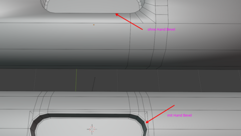

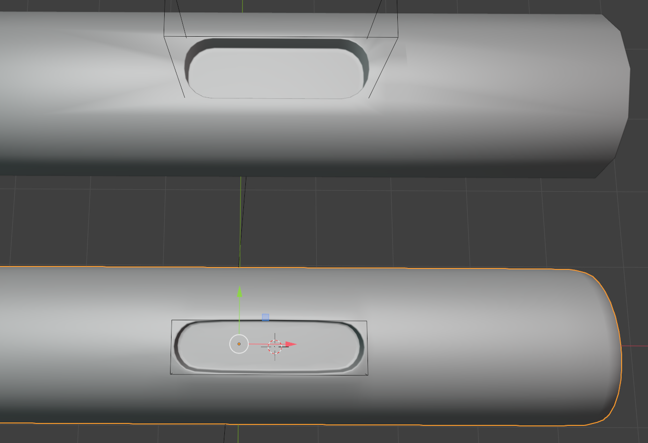

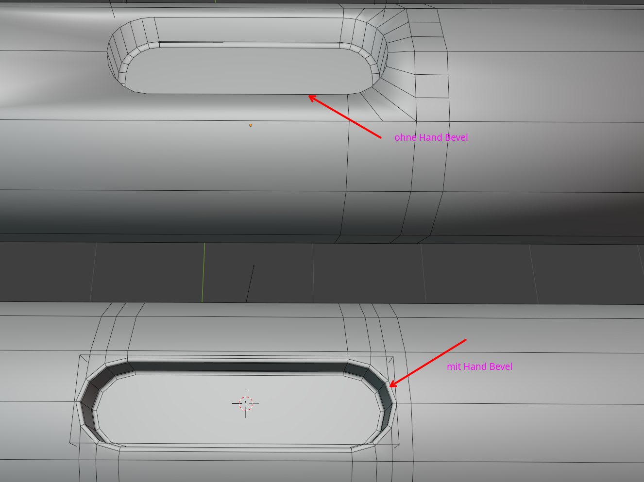

  • Hallo zusammen,
    ich weiss das Mesh sieht verheerend aus und Booleans sind unterirdisch.
    Dennoch eine Frage:
    Gibt es eine Möglichkeit das Shading im oberen Modell zu verbessern OHNE den oberen Rand der Aussparung per Hand zu beveln?
    Ziel war herauszufinden ob es grundsätzlich einen Unterschied macht welchen Modifier man für ein gutes Shading nutzt
    Im oberen Modell habe ich einen Bevel und im unteren Modell einen SubD genutzt.
    Vielen Danke
  • Bin gerade nur am Smartphone. Wenn da nun glänzendes Material drauf soll oder etwas neuewertiges dargestellt werden soll, musst Du schon die etwas polygonlastigeres Variante nehmen, weil die Artefakte da einfach zu sichtbar sind. Wird es was altes und vergammeltes mit ordentlich Bump-Map Unterstützung, dann ist es eigentlich egal.
    Der Weg ist das Ziel!
  • Wenn Du dir einen Hilfszylindermi gleichem Durchmesser ohne Nut dazu holst, könntest Du versuchen, mit einem Data Transfer Modifier die Normalen vom Hilfsobjekt zu übertragen
    ... invisibility is fine."
  • Vielen Dank ihr beide für euren Hinweis.
    habe es mit vielen Varianten versucht auch mit dem Data Transfer Modifier.
    Letztendlich ist es so, für ein besseres Shading brauche ich mehr Geometrie
    Danke und LG.
