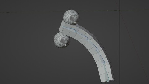

    Hab mal das Empty durch je einen Bone ersetzt und beide Augen an ein ganz einfaches RIG geparentet. Die Augen gehen zumindest überall mit hin und lassen sich durch ihre eigenen Bones auch individuell drehen. Man muss aber immer erst über den Objekt-Modus den Bone des Auges neu auswählen und dann in den Pose-Mode gehen. Gemacht mit Blender 3.6.9.
