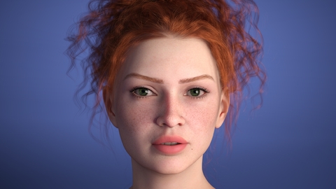

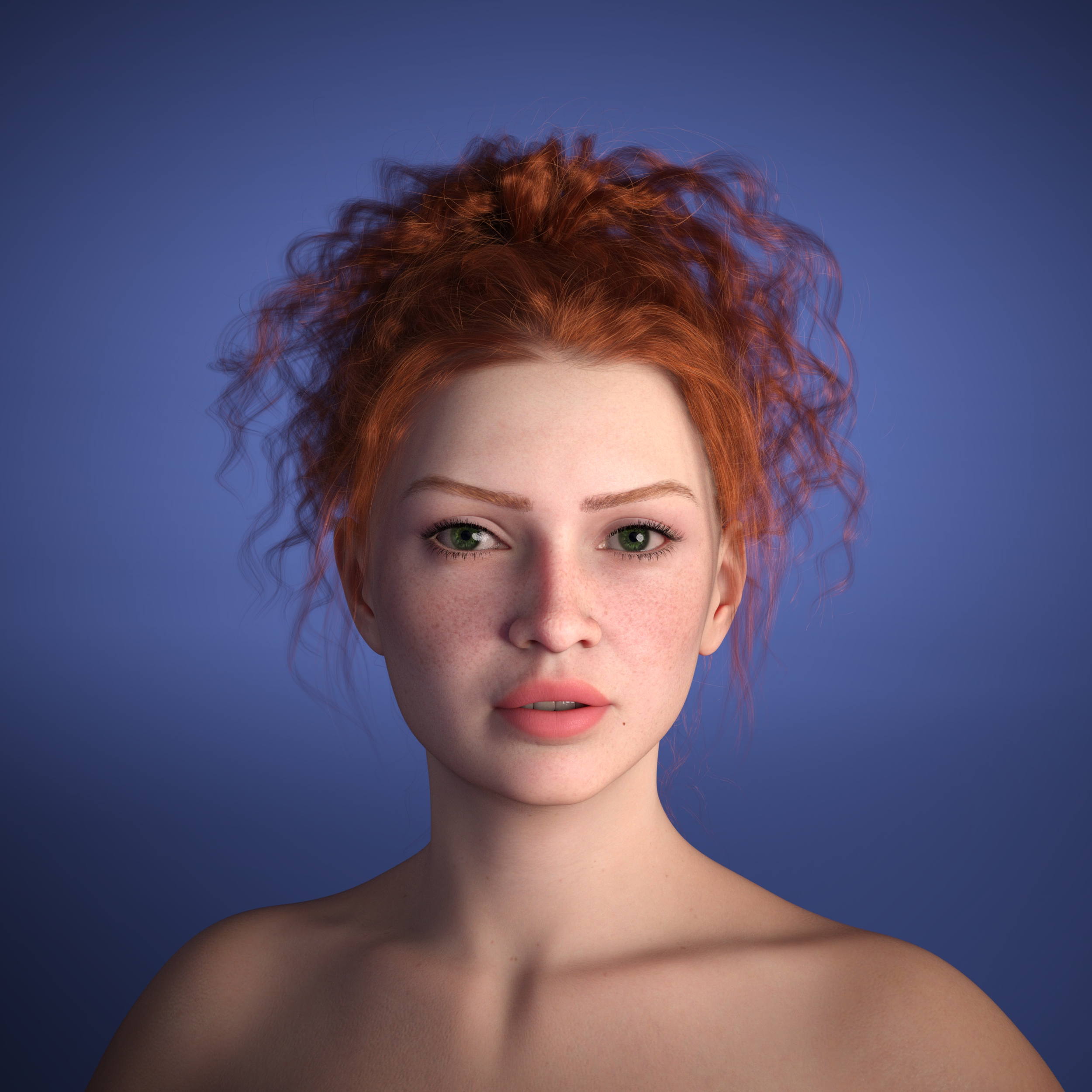

    Habe mal auf die Schnelle ein Pinterest- Bild kopiert, hoffe, die Dame beschwert sich nicht.
    Kopf Face Transfer, dann mit verschiedenen Shapes die Kopfform angepasst, Brauen von DAZ, Haut von CJ, Sommersprossen und Blush von irgendwelchen Figuren (?), Lippenstift von P3 Design und Haare OOT. Licht von Paper Tiger.
    Könnte zumindest die Schwester sein, oder? Hat 40 min gedauert, rendern 8 min. Vergrößern beim DAZ- Bild zeigt dann auch Feinheiten (2500 x 2500).
    Viele Grüße
    Das zweite ist das Original, das erste Bild das Plagiat. Entschuldigung :sorry:
