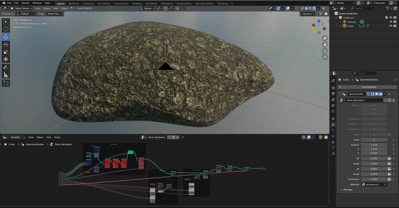

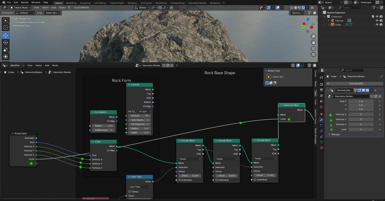

    Habe seit gestern einen Rock Generator inklusive Shader nach gebastelt und muß sagen ich bin schwer begeistert von dem Teil.
    Gebastelt habe ich nach diesem Tutorial:
    Ein par der Nodes heißen anders und haben mehr Funktionen(Tut ist in n3.3). Aber das ist nicht wirklich ein Problem. Ich habe bei einer Flasche Wein und weniger Übung 2 Stunden gebraucht. Also total easy.
    Externer Inhalt youtu.be
    Ich kann das Teil nur empfehlen um eine schöne Stein Sammlung anzulegen. ^^
    Hier im Hintergrund was man ca. erhält wenn man die Tut Werte benutzt.
    Dies ist ein Stein für den Fluss/Szene. Über Jahre dem Wasser ausgesetzt und abgeschliffen. Der Shader kann beliebig verändert werden. Farbe/ Bump/ Displ. usw. usw. Die Parameter sind fast endlos.

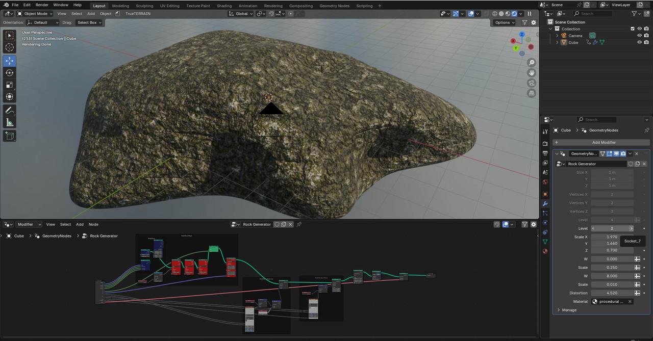

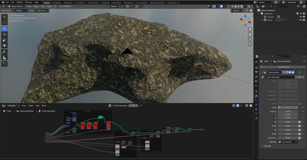

    Jetzt EINEN Parameter verändert. SubDiv. 3 und 4

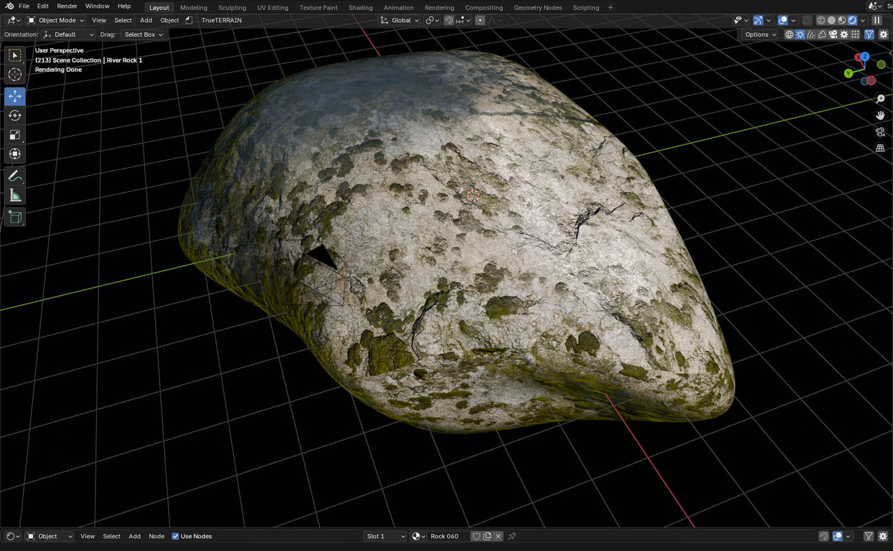

    Leider ohne AO, bekomme es nach 4 Tuts nicht gebacken.

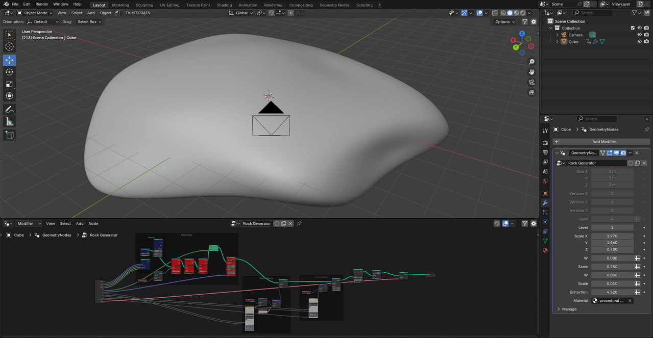

    Echte Ambient Occlusion braucht echte Unebenheiten und auch echte Umgebung. Damit zum Beispiel die Unterseite des Steines abdunkelt, muss der Stein wo draufliegen. Dein Stein ist auch zu glatt. Die Unebenheiten, die man hier sieht sind von der Bump- und/oder Normalmap und das ist keine echte Struktur. Wenn bei einem Texturensatz keine gebackene AO Map dabei ist, dann hat man da schlechte Karten. Evtl hilft es die Bump-Map zur Farb-Map hinzu zu multiplizieren. Falls Du aber nur eine Normal-Map hast, fällt das auch flach.
    Der Weg ist das Ziel!
  • Mal auf die schnelle ohne Screenshots.
    Diese Diffuse BSDF brauchst Du nicht. Steck die principled BSDF direkt in den material Output.
    Die AO Textur und die Base color Textur verbindest Du mit einer >Color>Mix Node. Oben die Diffuse unten die AO anstöpseln. Die Mix-Node stellst auf multiply oder auf overlay. Dann mit dem Slider testen und schauen was in welcher Stärke besser wirkt.
    Das andere AO aus den Input-nodes kannst du genauso dazu mixen oder es als Faktor bei der Color Mix Node für eine etwas dunklere Base color Texture benutzen.

  • Das ist das gleiche Material (ambient CG). Den Stein hab ich nur schnell modeliert. So gehe ich da ran.
    Hier mit Micro-Displacement (da müsste in den Geo-Node-Steinen noch adaptives SDS hinzugefügt werden). Da hilft die Umstellung in den Material Setting und experimantiell in der Render-Engine alleine nicht. Braucht auch länger zum rendern.
    Hier ohne echtes Displacement, dafür die DISP-Map als Bump-Textur mit eingefügt.
