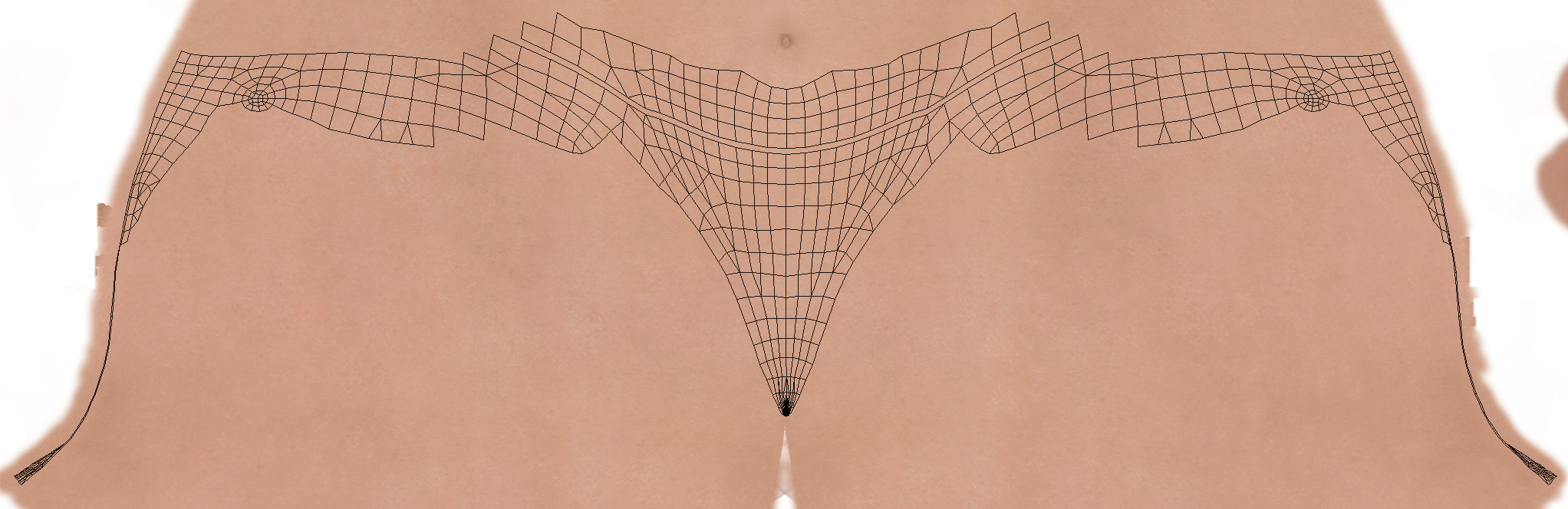

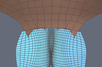

  • Ich habe die Teile jetzt verbunden..
    Morph geht noch nicht , stell ich mal hinten an bis ich die Technik von HEX etwas behersche.
    MEine Frage wie kann ich jetzt die Punkte miteinander verbinden so das ich einen übergang habe.?
    Würde mich freuen wenn mir jemand ein ganz kleines Beispiel zeigen könnte.
    Trotz der kombination der Objekte sind immer noch Farbunterschied vorhanden da die Punkte nicht verbunden sind( eine einheit)
    Siehe Anhang.
    beste grüße

  • Wenn Du das mesh als obj exportierst kann DAZStudio das als .cr2 exportieren.
    Das Problem bei hip wird sein, das für die Anpassung der beiden Teile Flächen gelöscht werden mussten, also dürfte das bisherige Mat file jetzt eh keine Gültigkeit mehr haben.
    Du siehst deswegen die Brücke nicht, weil diese mit "weld" erstmal mit dem dazugehörigen Teil (ich denke mal, das ist "hip") vereint werden muss. Dann muss -bei angewähltem Objekt- wie in den Bildern von mir gezeigt für das ganze Mesh eine neue Shading Domain angelegt werden. In dem oberen Fenster (Material) wird danach von Hex willkürlich ein Material / eine Farbe zugewiesen. Dort musst Du in der Auswahlbox danach Deine Textur neu hinzu laden. Wahrscheinlich brauchst Du dann auch gleich eine neue UV Abwicklung...

  • Ich hab mit UVMapper ein neues angelegt gemalt und ausprobiert.
    Deiner Brücke müßte ich eigentlich jetzt das Bodymap oder das von mir ertellte MAT zuweisen.
    Aber da ich def_surf_mat nicht sehe kann ich es auch nicht ausmalen im Map

  • Die Brücke sollte eigentlich sichtbar sein. (Ist evtl. versehentlich das Icon mit dem Augensymbol im scene tree Fenster links neben dem Teile-Namen ausgeschaltet?) Eigentlich sollte das ganze Objekt, welches später den selben Texturteil erhält, mit weld verbunden sein oder aber Du musst die gemeinsamen Eckpunkte (vertices) der aneinander grenzenden Flächen nochmals mit dem Tool "Connect" miteinander verbinden lassen, da weiss ich auch nicht genau wie das zu Stande kommt. Ich hatte die bridge solo gelassen, weil mir nicht klar war zu welchem Teil sie später gehören soll. (Eigentlich sollte sie ja die gelöschten Polygone von "hip" ersetzen, um selbige an den unteren Teil anzupassen...)
    Dass die Brücke bei unfold dann nicht erscheint ist klar, weil im Falle, dass sie nicht verbunden ist auch keine Shading Domain dafür angelegt werden konnte. Zum Texturieren eines Objektes muss in jedem Falle für jede Textur oder Farbzone eine separate Shading Domain definiert werden.
