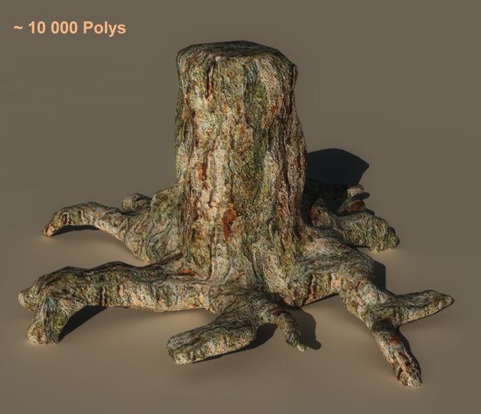

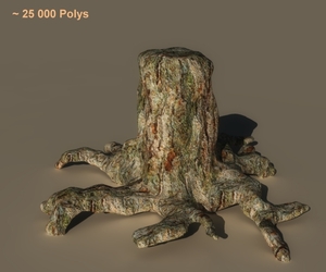

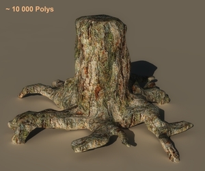

    Jetzt also ein erster Testlauf mit 3D Coat, ich habe ganz auf die Schnelle einen Baumstumpf mit Wurzeln gemodelt. Exportiert (geht da leider auch nur als .obj) und nach Vue reingeholt: gut 260 000 Polys. Entschieden zu viel! Dann in Vue die Poly-Zahl dezimiert, texturiert (anscheinend kann man in der Demo keine Texturen aus 3DC exportieren) und gerendert.
    Das Ergebnis könnt ihr euch unten anschauen: Mit 25 000 Polys schauts astrein aus, mit 10 000 auch noch und selbst die 5000 - Poly - Ausgabe ist durchaus noch annehmbar, wenn ich sie auch nicht mehr für Close Ups nehmen würde.

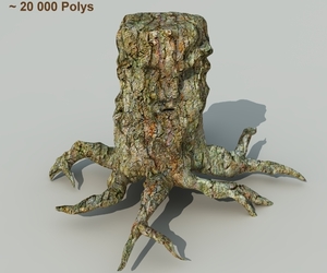

    Ich mache hier mal weiter, gibt heute zur Abwechslung auch nen neuen Baumstumpf (nervts schon?), diesmal ziemlich verfeinert. Ich hab daran diverse verschiedene Brushes ausgetestet - und, dank diverser Tuts, auch sehr viel Neues gelernt.
    Texturiert & gerendert (mit GR) in Vue.

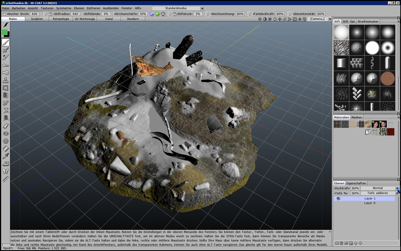

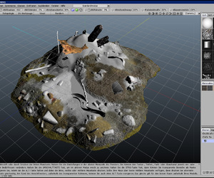

    Das hier ist bisher eigentlich das am weitesten Gediehene... hatte diese Schutthalde extern vorbereitet (Einige Schrott-Teile in Hex und CB Model Pro, Hügelterrain aus Bryce etc.) und als untexturiertes .obj für "Pixel painting" importiert. (Das war noch in 3D Coat 2). Dafür hatte ich u.A. eigene Pinselspitzen aus selbstgefertigten Strukturen (ebenfalls im .obj - Format, ja: das geht!) definiert. Andere Pinselspitzen / Materialpresets habe ich aus eigenen Fototexturen gemixt (enthalten Farb-, Displacement-, Alpha- und z.T. auch Glanzkanäle). Das ist ne feine Sache, allerdings stellte ich fest, dass die eigenen Malwerkzeuge einen unglaublichen Speicherplatz verschlingen, sobald ich sie der Bibliothek hinzu füge. Das lässt sich umgehen, wenn man sie extern irgendwo speichert und nur bei Bedarf hinzu lädt. Nach dem Anwenden einfach wieder aus der Bibliothek löschen und gut is...
    Jetzt freue ich mich über die neu hinzu gekommenen Voxel sculpting Werkzeuge, das ist der ideale Spielplatz, um dieser Schutthalde den finalen Schliff zu geben...
    Btw: Dein Baumstumpf kommt doch wohl mal verschärft rüber! :top

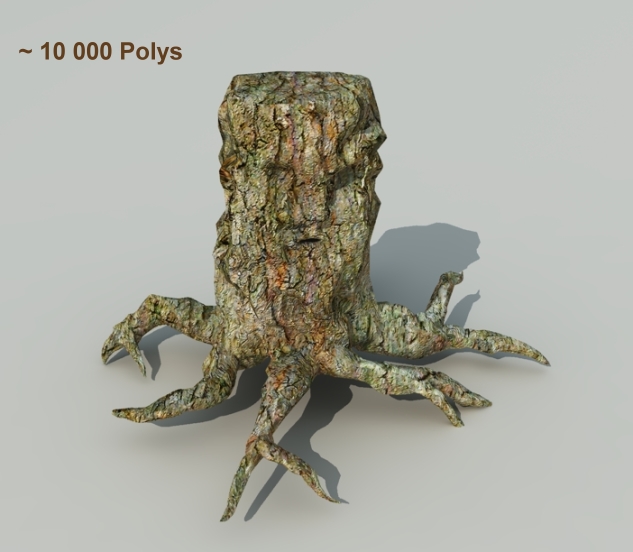

  • Oki, dann kommt hier mein Fantasie-was-auch-immer-es-ist :D .
    Diesmal hat mich die Poly-Zahl echt vom Hocker gehauen: Das Objekt kam mit den gut 10 000 Polys in Vue an und schaut auch mit der Hälfte noch absolut gut aus. Die Tex ist ein Foto und hier nicht ganz optimal weil etwas zu klein.
