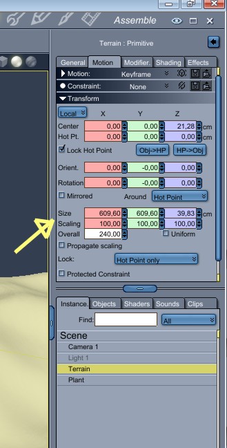

    Also wenn Deine Objekte in Instancen zu sehen sind, aber Du siehst sie nicht, liegt das vielleicht am den Größenverhältnissen. Wenn man andere Dateiformate importiert können die Verhältnisse manchmal schon etwas aus dem Ruder laufen (viel zu groß oder viel zu klein). In nachfolgender Abbildung siehst Du wo Du das überprüfen kannst. Auch die Werte bei Center sind wichtig. Das sind die Koordinaten, wo das Ding im Raum hängt. Ob das jetzt was hilft weiß ich nicht, da ich nicht mit DAZ Content arbeite.

    * Den M4 habe ich inzwischen gefunden, er war so klein dass ich ihn nirgends gesehen habe. Erst durch Mega-Vergrößern wurde er sichtbar. Wie gehe ich denn richtig mit sowas um?
    * Muss ich wenn etwas nicht richtig sitzt (was bisher komischerweise noch nicht passiert ist) das von Hand ranfummeln (über Motion - Center - Size) oder geht das einfacher?
