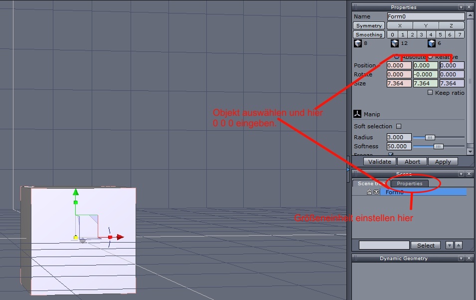

    Die Größeneinheit kann man unter Tab Proberties auswählen. Siehe Bild unten.

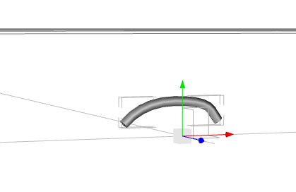

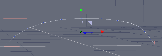

  • habe vergessen das Bild hoch zu laden:
    das erste Bild ist in Hexagon, das zweit in DAZ.
    Das soll ein Joch werden welches man einer Kuh / Ochsen auflegt.
    Meine Hexagon-Datei lässt das Forum hier leider nicht hochladen.
    Mein Hauptproblem hier ist gar nicht so sehr die überdimensionale Größe sondern dass die Datei kilometerweit vom Ursprung (0/0/0) entfernt ist und trotzdem behauptet auf 0 zu sein.
    Aus den Screenshoots kann man nix entnehmen, auf den ersten sieht man nur ein Spline.
    Ist denn dein eigentliches Objekt auch auf den O Achsen in Hexagon ?

    Falls es sich im die Darstellung in Hexagon dreht: Kannst Du mal in den Properties gucken ob die auch auf "•Absolute" stehen oder sind die etwa auf "•Relative" eingestellt?
