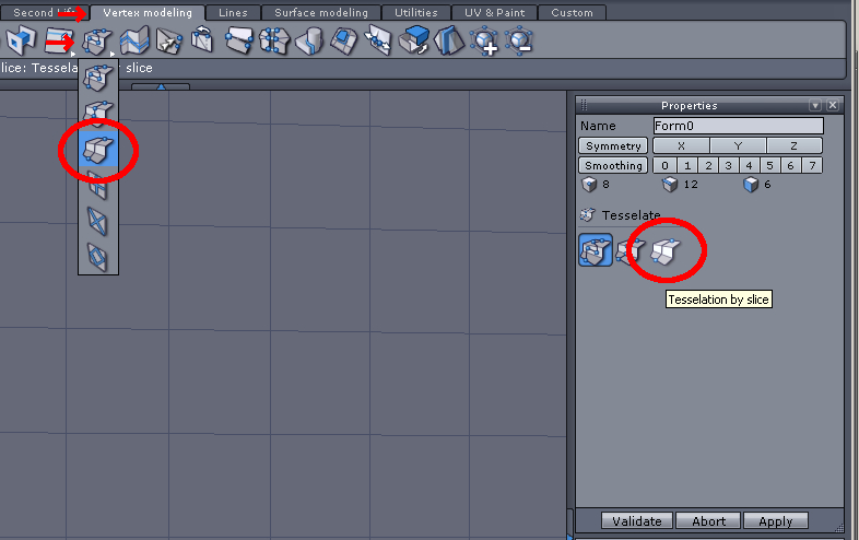

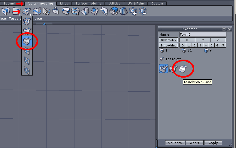

Du nimmst dazu am besten das "Tesselate by Slice" Tool, das du unter "Vertex modeling" - "Tesselation" findest (s. Bild).
Zuerst markierst du die Oberflächen, die du teilen willst, und benutzt dann einmal das Tesselate by slice Tool. Setz dann erst die Linie an die richtige Stelle, einen cm von der einen Seite weg. Danach markierst du wieder die Oberflächen, die du weiter unterteilen willst und wählst das Tool. Dann drückst du STRG. Dadurch klinkt sich der Cursor genau auf der Hälfte ein. Das machst du dreimal und hast es unterteilt

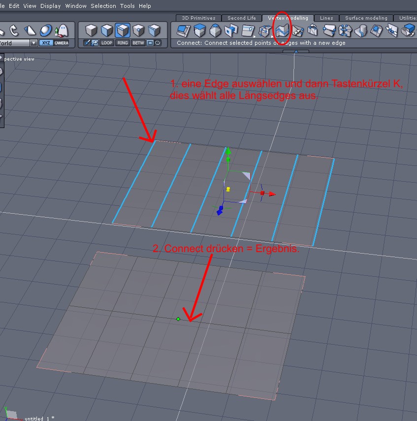

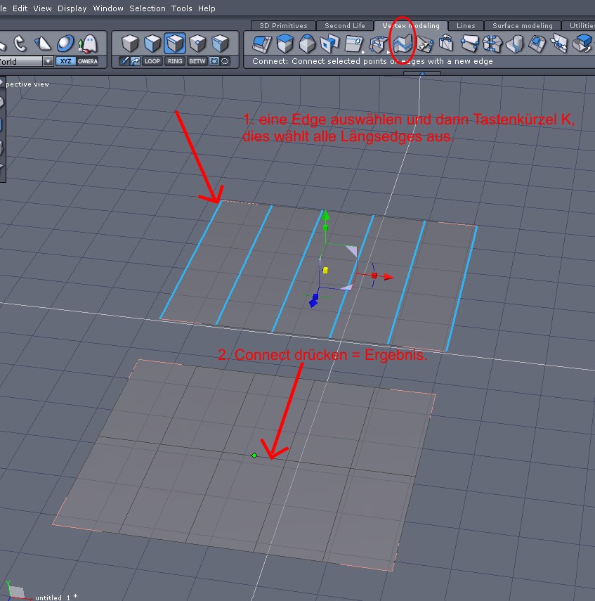

Die eine Möglichkeit hat Lessa ja schon beschrieben, die andere wäre das Tool Connect, ebenfalls im Tab Vertex Modeling. Hier bei müssen die gegenüberliegenden Edges ausgewählt werden und bei Drücken von Connect werde diese genau in der Mitte geteilt.Lg
